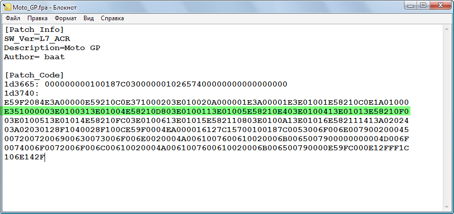

Рейтинг: 1535
[10/10/2009]
эльф подмена клавишь в яве для л7е, уже патч...
в ленге по адресу 187C меняем MotoGP на Motorola Java key вот так
p/s/ ОГРОМНОЕ СПАСИБО, Мачо за перегонку эльфа в патч!!!
Сообщение отредактировал baat - 11.10.2009, 7:45

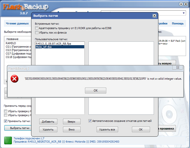

Цитата(Pieeer @ 11.10.2009, 14:31) *
У меня почемуто при нажатии на моторола джава кей ничего не происходитsad.gif
Pieeer, потому что надо было не в dnp.prf добавлять запись, а ленг править, как показано на скрине!
ну и естественно патч применить, желательно не эльфом патчером, а фб...
Сообщение отредактировал baat - 11.10.2009, 15:02

[Patch_Code]1d3665: 000000000100187C03000000102657400000000000000000
1d3740: E59F2084E3A00000E59210C0E371000203E010020A000001E3A00001E3E01001E58210C0E1A01000
E351000003E0100313E01004E58210D803E0100113E01005E58210E403E0100413E01013E58210F0
03E0100513E01014E58210FC03E0100613E01015E582110803E0100A13E01016E582111413A02024
03A02030128F1040028F100CE59F0004EA000016127C15700100187C0053006F006E007900200045
00720072006900630073006F006E0020004A0061007600610020006B0065007900000000004D006F
0074006F0072006F006C00610020004A0061007600610020006B006500790000E59FC000E12FFF1C
106E142F
эм..в чем может быть проблема?
В патче все разумеется без пробелов
Почему-то ругается на строчку (на скрине), не знаю чего он в ней нашел..
[romanejik@mail.ru], у меня тоже флеш бекап ошибку выдаёт. значит я второй с кривыми руками. spiteful.gif
Сообщение отредактировал baat - 17.10.2009, 22:07

negritos, в кривых ручках!
сравни свою цитату и патч, пробелов и интеров в оригинале нет!!!
123456
или
12 34
56
совсем разницы нет
Сообщение отредактировал baat - 17.10.2009, 8:56
baat
сообщение 17.10.2009, 12:00
Самый Наглый
Группа: В отставке
Сообщений: 1 282
Регистрация: 18.5.2006
Из: Дом, милый дом...
Пользователь №: 83 674
Рейтинг: 1535
negritos, romanejik@mail.ru, ну может не ручки...может зрение...
negritos, на тором скрине тоже самое... тебе не кажется, что справа очень уж много свободного места??? интеры поуберай лишние...
у тебя:
адрес1: код1
адрес2:
к
о
д
2
и буква "к" - код к "адрес2"... раз после неё интер...
"о" воспринимается как "адрес3", но в тоже время слишком огромный для типа integer и к тому же в конце не стоит ":"...
а надо:
адрес1: код1
адрес2: код2
да, причина была в этом, спасибо, просто скопировал из сообщения, а там написано именно с интерами. Но хочу поправить: после адрес 2: нет интера, если растянуть окно блокнота, то строчка встает на свое место smile.gif
