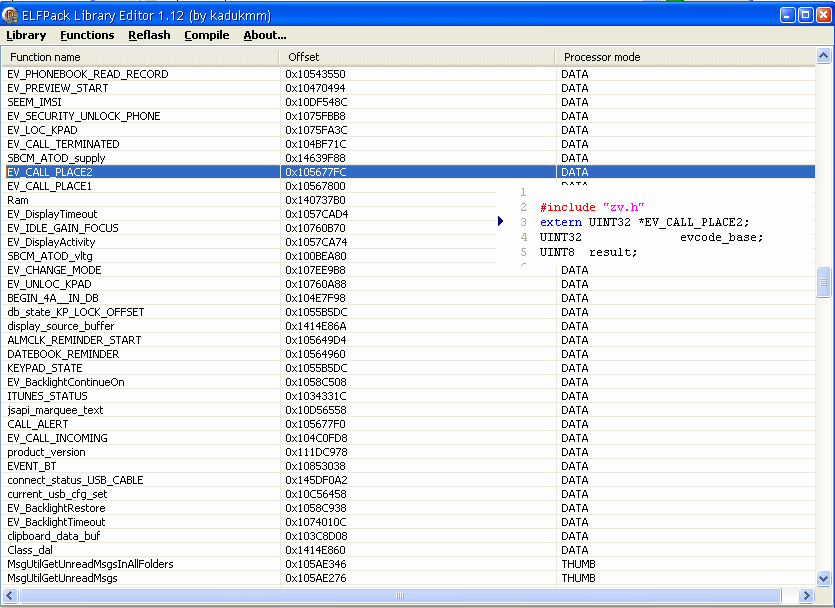

сообщение 19.2.2010, 13:11
Цитата(tim apple @ Сегодня, 11:24)
самый простой и прямой способ
будьте проще :
YES=0 (глобальная переменная)
*EV_CALL_ALERT (звонит кто-то) то YES=1
*EV_CALL_PLACE2 + 2 (сняли трубку) то YES=0
Если YES=1 и Рабочий стол=1 То (есть пропущенный) Овца бэкает

Добавлено позже (19.2.2010, 20:37):
что-то нету такого ивента у меня, в сдк ома тож не нашел... ни EV_CALL_PLACE ни EV_CALL_PLACE2...
Добавлено позже (19.2.2010, 21:42):
китайский ивент
// пропущенный вызов
extern const UINT32 *EV_MISSEDCALLS;
#define EV_CALLS_MISSED *EV_MISSEDCALLS
полная чушь!
лишь дублирет другой ивент
// эвент завершения разговора
extern const UINT32 *EV_CALL_TERMINATED;
#define EV_CALLS_TERMINATED *EV_CALL_TERMINATED

сообщение 20.2.2010, 14:41
ну есть в либе ж ) зачем в сдк они нужны ?
