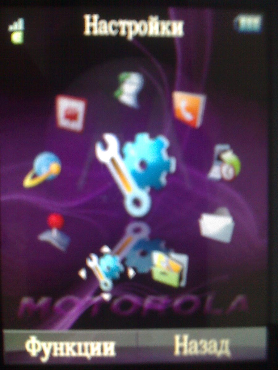

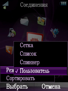

Да, мне удалось добавить 4-й, Пользовательский режим отображения Главного меню.
Где-то в неведомых мне дебрях телефона есть функция mainmenu.refresh() и параметр mainmenu.view. Как я понимаю, они "знают" только 3 стандартных вида отображения и ничего другого. Вот что бы эта функция перезагрузки меню работала, я "подсовываю" ей режим СЕТКА при выборе Пользовательского. Как результат: если у вас стоит режим пользователя, то при ВКЛЮЧЕНИИ, ПЕРЕЗАГРУЗКЕ/РЕСТАРТЕ графики телефон автоматом перейдёт в режим СЕТКА. И ещё одно ограничение: Пользовательский режим не может быть СПИСКОМ! (Хотя при желании...) Вот так...
Если вас это особо не напрягает, то делаем так:
1. Создаём на компе папку user. В неё кладём любой tabs/grid.svg, переименованный в user.svg
2. Папку user копируем на флешку (или где она у вас там...) в default/mainmenu/, т.е. туда, где уже находятся папки grid, tabs и list. ВНИМАНИЕ! Примонтировать только одну папку user в RO -памяти телефона не удастся, потому что её изначально там нет! Туда же в default/mainmenu/ копируем файл mainmenu.css.
3. Файлы Mainmenu.xml и mainmenu.js кладём куда удобней (ezxlocal или на флешку) и вставляем в medld.conf следующие строки:
mount -o bind /где лежит/Mainmenu.xml /usr/SYSqtapp/xe/flows/mainmenu/Mainmenu.xml
mount -o bind /где лежит/mainmenu.js /usr/SYSqtapp/xe/flows/mainmenu/mainmenu.js
4. ВСЁ. Остался ребут.
rar - удалить. Всем удачи! Тим.

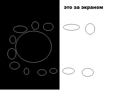

TiM_22R можеш адаптировать хоровод под 15 пунктов?
идея появилась: хоровод, но вот... шас нарисую, а то так не объяснить...

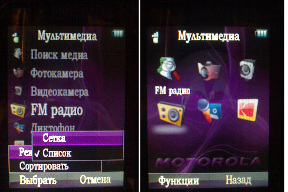

ВЫБОР РЕЖИМА ОТОБРАЖЕНИЯ (СПИСОК/СЕТКА) В ПОДМЕНЮ.
В архиве файлы:
MainmenuFolder.xml, mainmenufolder.js, reorder.js
gridFolder.svg, list.svg, gridReorder.svg, mainmenu.css.
Все они модифицированы и без любого из них работать не будет. В mainmenu.css включен 4-й режим отображения Главного меню (это если кто им пользуется).
gridFolder.svg и gridReorder.svg поместить в default/mainmenu/grid/, list.svg в default/mainmenu/list/, mainmenu.css в default/mainmenu/.
Остаётся примонтировать xml и js через medld.conf:
mount -o bind /где лежит/MainmenuFolder.xml /usr/SYSqtapp/xe/flows/mainmenu/MainmenuFolder.xml
mount -o bind /где лежит/mainmenufolder.js /usr/SYSqtapp/xe/flows/mainmenu/mainmenufolder.js
mount -o bind /где лежит/reorder.js /usr/SYSqtapp/xe/flows/mainmenu/reorder/reorder.js
Кстати, файлы, не относящиеся к папке default (xml, js), лучше хранить в отдельной папке на флешке и от туда монтировать.
P.S. У меня "чистая" 0Е (2-3 конфига поправлены) и "чистая" 36-я CG от 05 и всё. Тормозов не наблюдается. Вроде всё. Удачи! Тим.
Так, если нужен режим СЕТКА по умолчанию (после перезагрузки):
Открываем в текстовом редакторе файл MainmenuFolder.xml, ищем строку
<list id="MainMenuFolder" class="MainMenuFolder" data="$flow.folder.ALL" focusedItem="$view.focusedItem">
и меняем в ней class="MainMenuFolder" на class="MM_FolderGrid". Нюанс - всё равно нужно выбрать ручками режим Сетка, чтобы Сортировка работала. Хотя и тут можно исправить, только вряд ли кому интересно.. smile.gif

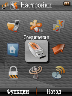

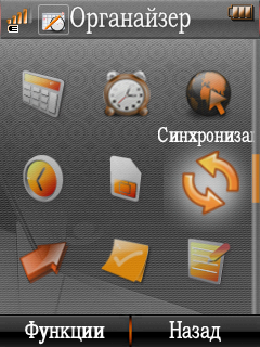

"Листая старые страницы..." решил вот подновить в плане фукционала менюшки без "отражений",c использованием картинки "подсветки", с надписями над иконками и, соответственно, без "сдвига". В общем, особо ничего нового... Напомню особенности:
1. Работа с любым количеством приложений в Главном меню и подменю (UMT) в интервале от 1?! до 18, корректная сортировка во всех стандартных режимах (в Спиннере- только 9).
2. Возможность изменять высоту/прозрачность софтклавиш и ширину скроллбара через colors.css.
3. Возможность использования 16-кадровой анимации фона в Главном и подменю. В media/images уже есть кадры для Kodak'а. Если анимация не нужна - удалить 1-16.jpg.
Теперь об опциях.
1. 4-й режим отображения Главного Меню.
2. Режим отображения Сетка в подменю.
К сожалению, вылечить "склероз" мне квалификации не хватило. Попытка использовать файлы вместо переменной не сработала - метод new File в нашем Javascript не работает. Я только разделил на два режима Подменю по умолчанию, что избавило от некоторых глюков. Все необходимые изменения, дополнения в папке default уже есть. Для включения опций нужно только примонтировать файлы.
Для творческих пользователей, касаемо файла "подсветки" shadow_24bit.png. Теперь его можно использовать и вот так:
(образцы в images).
И на десерт ещё два "велосипеда" smile.gif . Точнее, один. Вариант "карусели" я уже выкладывал и не знаю как назвать, пусть будет "конвеер"...
И, хотя на дисплее 9 иконок, оба файла "безлимитные" (1-18). Всё для меню "без сдвига"! (Есть варианты и для "сдвига"). Хм...юзабельность сих "шедевров" вызывает у меня некоторые сомнения..Хотя, может привычка нужна wink.gif Файлы переименовать по желанию в grid/gridFolder/user.svg
Все вопросы по монтированию, colors.css и т.д. уже обсуждались на предыдущих страницах. Всем удачи! Тим.

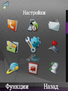

Кстати, вот Сетка с отражением для меню "без сдвига", тоже "безлимитная". Поменял масштаб и по-мелочи...
Прикрепленный файл grid_mirror.svg.rar   ( 53.71 килобайт ) Кол-во скачиваний: 260
Прикрепленный файл fl_mm_bg.png.rar   ( 61.54 килобайт ) Кол-во скачиваний: 284
Сообщение отредактировал TiM_22R - 4.8.2009, 8:48
