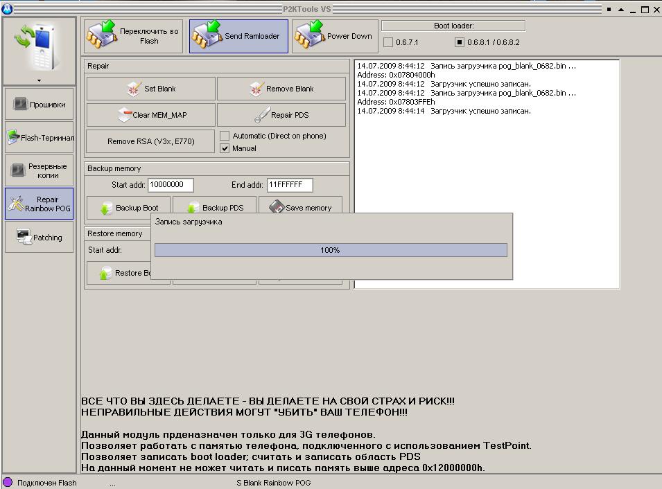

Для того чтобы Ваш телефон ожил требуется:
1. Собственно телефон, который требуется восстановить;
2. P2kToolsVS 3.0.9.961 Beta
Внимание! P2KToolsVS не работает на Windows Vista, Windows 7 и скорее всего на Windows 8;
3. Отвертка T6 (тип звездочка)
4. Пинцет или что-то подобное с обмотанной ручкой (изолентой, т.к. без изоляции возможно что статическим напряжением, которое содержится в организме человека, может повредить плату)
5. Время и желание для восстановления телефона! Это самое главное, в этом деле!
6. Полностью заряженная батарея.
7. Схема(Рисунок ТП), для е770 и V3x разные схемы.
--------V3x-------- ----------E770---------
Да, чуть не забыл:
Mstool, Smart Cyclone P2K Tools эти программы вообще нельзя использовать в таких случаях!!!!! Ими только возможно сделать разблокировку (Unlock) от оператора.
!!!Восстановление трупа!!!
Итак теперь сам процесс….:

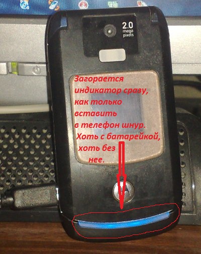

1. Разобрали телефон. Отключили все лишнее.
2. Далее подключили телефон через ТП. Всунули кабель, потом замкнули ТП, а потом вставляем батарею. Одним концом пинцета(или другого приспособления) на точку ТП, другим концом на землю. (на v3x это может быть крепление батарейки, на е770 крепление sim карты). Если телефон подключился, то компьютер «издаст» звук.
3. Не отпуская ТП открываем P2kToolsVS( прога спросит телефон находится во флешь режиме. Вывести ? Отвечаем нет.) Переходим на вкладку Flash режим, выбрать модуль Repair Rainbow POG и увидеть внизу, в статусной строке надпись S Blank Rainbow POG. Тогда телефон подключен и можно размыкать ТП.
4. Нажимаем кнопку «Send RamLoader».
5. Далее "Clear MEM_MAP"
6. После этого, не доставая кабель, вынуть батарейку, вставить батарейку, телефон загрузит бут, на экране напишет MEM_MAP Blank. Servise required. После этого телефон станет определяться компьютером как S Flash .., т.е. обычный flash-режим..
7. Теперь берем обычную прошивку без снятой РСА и прошиваем телефон.
Вот и все! clap;applo
!!!Восстановление PDS!!!
Если нужно восстановить PDS, то:
5. Далее нажимаем «Repair PDS»
6. Далее "Clear MEM_MAP"
7. После этого, не доставая кабель, вынуть батарейку, вставить батарейку, телефон загрузит бут, на экране напишет MEM_MAP Blank. Servise required. После этого телефон станет определяться компьютером как S Flash .., т.е. обычный flash-режим...
8. Шьем обычную прошивку.
!!!Восстановление/Повышение бута!!!
Восстановление/Повышение бута. (понижение возможно, хчитаем ниже wink.gif )
Для этого нужно:
1. файл бута (0671, 0682, 0684 ) Прикрепляю ниже!
3. Телефон
Процесс:
1. Подключил тело через ТП
2. Запустил программу P2kToolsVS (Идем в раздел Flash-->Repair RainbowPOG)
3. Жмем кнопку ”Send RamLoader”
4. Жмем кнопку ”Restore Boot” и выбираем файл бута
5. Жмем кнопку "Clear MEM_MAP"
6. Отключаем тело и включаем (Тело во flash режиме) теперь просто прошиваем телефон обычной прошивкой.
P.S. Также для тех кто повысит себе бут до 0684, что бы прошивать тело с этим бутом нужен RamLoader не ниже чем 0684, такого нету, но есть 0690, пользуемся им!
Понижение бута!!!
4. Жмем кнопку ”Restore Boot” и выбираем файл бута.
5. Далее заново подключаем через ТП и делаеп "Repair PDS"
6. Жмем кнопку "Clear MEM_MAP"
7. Отключаем тело и включаем (Тело во flash режиме) теперь просто прошиваем телефон обычной прошивкой.

Всем привет!!! Блин у меня такая маза!!!! Один криворукий поц убил телефон v3x тем что прошил криво прошивкой со снятой рса. Принес мне и спросил смогу ли я его сделать..... Телефон тупо опредилялся как не известное устройство, а сделал все как положено в интсрукции "восстановление трупа" - после чего появился флеш режим, я даже обрадовался, скачал заводской монстерпак R252211LD_U_85.9B.E6P_lang0021_drm0001_V3x_Generic, потому что телефон показал что в нем была прошивка R252211LD_U_85.9B.E5P и включил прошиваться. Все делал через P2KTOOLS_3.0.9.961_BETA. Пошло прошиваться без проблем. По завершению прошивки прога задала вопрос - "перезагрузить телефон?" я нажал ДА. И все тю тю....... Теперь телефон вообще никак не определяется, а просто когда втыкаешь в него кабель в нижней части клавиатуры загорается голубая подсветка.....
Кто что нибудь может подсказать по этой теме...... Просто самому интересно что я мог сделать не так... Ведь все шло как по маслу. sad.gif sad.gif sad.gif sad.gif sad.gif

LaSaD,
может батар сдохла.
или достань батарею. всунь кабель, зажми * и # и не отпуская всунь батарею. если определится то пробуй шить через рсд.

LaSaD
сообщение 17.9.2009, 9:42
Регистрация: 3.9.2005
Из: Смоленская обл.
Пользователь №: 50 449
Модель телефона: RAZR2 V8 LE
Прошивка: 80.42.0FR
Citroen
может батар сдохла.
Нет это точно не батарея, есть зарядка мертвых батарей она показывает. что батарейка нормальная, и я ставил на другой тел он работает. ((
Я ж и говорю. как только я всовываю кабель , не зависимо с батарейкой или без телефон через 2 секунды включает синию подсветку в нижней части клавы типа на зарядке... при этом комп вообще не издает ни каких звуков...
может это синий экран смерти............ ((((

LaSaD,
пробуй делать тп. со сменой бута и восстановлением pds/ после того как нажмешь кнопку repair pds прога зависнет через секунд 30 передерни батарею и делай все дальше по плану.

Citroen,
Я ж про что и говорю, при подключении к компу с батарейкой или без нее, через ТП или просто, телефон загорается синей подсветкой. При этом компьютер вообще не издает ни каких звуков и не реагирует на подключение, вообщем не видит он никаких устройств, даже не опознанных у меня две винды СЕМЕРКА И ХРЮША. Хрюша специально для ремонта аппаратуры тан ничего лишнего кроме спец прог и дров и на обоих ОС одно и тоже, реакция отрицательная.....
Citroen в любом случае спасибо за помощь, если что в голову придет напиши пожалуйста.....
P.S Просто интересно что может быть с телом, точнее что накрылось то.

LaSaD,
смотри точку тп на видимые повреждения. да и всю плату глянь. если синяя подсветка загорается, то вроде б тп точка не замкнута.
