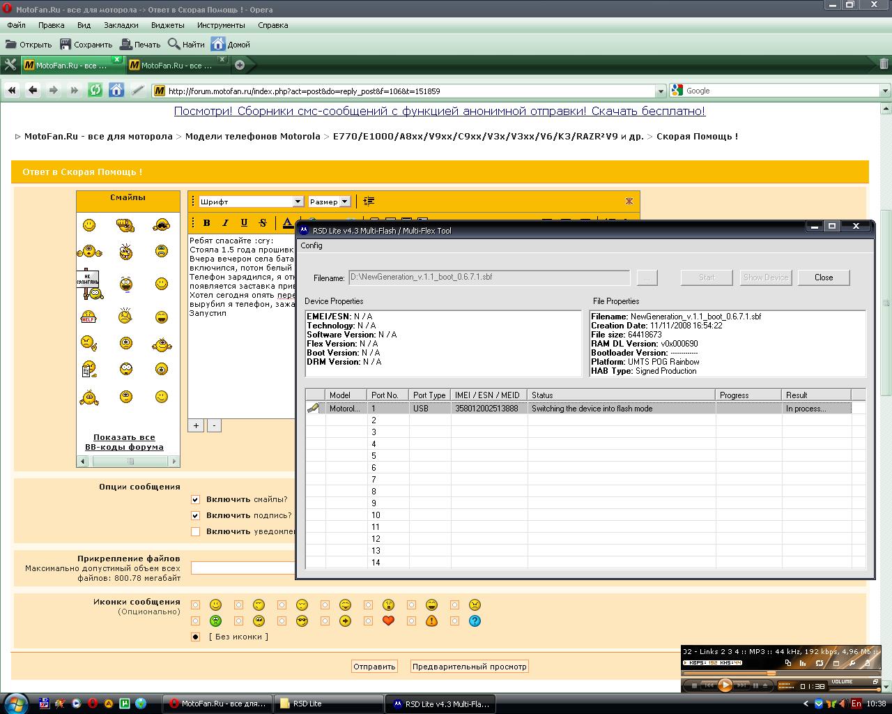

сообщение 22.1.2010, 8:55
Регистрация: 8.10.2008
Пользователь №: 183 242
Модель телефона: Motorola e770v
Прошивка: NewGeneration 1.1
Стояла 1.5 года прошивка NewGeneration, boot 0.6.7.1
Вчера вечером села батарея в телефоне и он выключился... ну я поставил потом на зарядку, телефон включился, потом белый экран и статус зарядки...
Телефон зарядился, я отключил зарядное. Включаю телефон, а он не включается... При включении появляется заставка приветствия, затем появляется белое окно и телефон уходит в ребут:(:(
Хотел сегодня опять перепрошить,думал прошивка слетела- а фиг....
вырубил я телефон, зажал #, * и вкл. Появилась табличка с бутом ну и тд...
Запустил я RSDLite, по идее должен был определиться мой телефон.... НО НЕ ОПРЕДЕЛИЛСЯ...
все дрова необходимые стоят...
RSD видит лишь когда перезагрузишь телефон, и заставка дойдет до таблички Зарядка(типа зарядка от usb). И то,как он может шить тело в режиме зарядки телефона? прога минут 30 пишет что переключает тело в режим флеш,а потом Fail cry.gif
И вот получается я не прошить не могу,ничего::((

Проблема полностью как у Lars09. P2KTools отказывается работать, пишет, что телефон подключен без ТП. Но дело в том, что без ТП он вообще не коннектится, а так он видится во влэше.
RSD Lite видит как S Blank Raibow POG.
В чем дело?
Добавлено позже (24.6.2010, 19:22):
PS В то же время если нажать "Set Blank", то ругается, что нужно подключить без ТП О_о
Как я только ни старался, P2KTools пишет о телефоне Port_#0002 hub_#0001, а не S Blank Rainbow POG..
Пробовал замыкать 2 разных точки ТП (первая показана в шапке, изображение второй нашел у себя на компе. она под экраном)
Добавлено позже (24.6.2010, 21:10):
Ура! Решил проблему!! =)
В общем, как я и предполагал (не было возможности проверить), всему виной windows7.. Нашел старый веник с ХП, поставил на комп. Поставил дрова на мото и вперед) С первого раза все в поряде =)
Из-за windows7 в P2KTools`е он не определяется как S Blank Rainbow POG, а это, видимо, принципиально должно быть.
Lars09, если ты делал все это на Windows Vista/Seven, то повтори на XP
ps Отдельное спс Citroen`у за мануал =) Толькл в закрепленном сообщении бут 0.6.8.2 битый: в буте картинка съехала вправо и вниз (шить прошивку даже не пробовал, люблю когда все красиво) Сейчас попробую 0671
