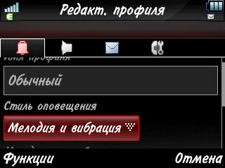

AHT,
проверь чтобы в ezx_alertprofile.cfg стояли единички там где надо..
[1]
AlertStyle = 1
AlertVolume = 7
CalendarAlarm = -1
CallAlertLine1 = -1
CallAlertLine2 = -1
DelFlag = 0
EmailAlert = -1
IMAlert = -1
MessageAlert = -1
MessageLight = 1
PTTAlert = -1
PTTCallAlert = -1
PlaybackVolume = 7
ProfileName = Обычный
ReminderAlert = -1
RingLight = 1
SlideAlert =
SystemVolume = 0
TRFlag = 1
VoicemailAlert = -1
AHT
сообщение 3.6.2009, 17:28
Сообщений: 28
Регистрация: 17.3.2009
Пользователь №: 195 845
Модель телефона: EM 30
Chacha_Ivanov,
были 0, изменил на 1. выбрал первый профиль, не помогло(
Chacha_Ivanov
сообщение 3.6.2009, 17:30
Куртуазный Маньерист
Сообщений: 1 277
Регистрация: 30.10.2005
Из: Истра
Пользователь №: 56 473
Прошивка: Уникальная
помоги себе сам..
Рейтинг: 805
AHT,
мелодия и вибрация должна стоять в настройках профиля
