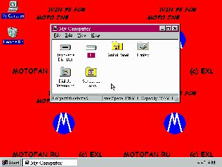

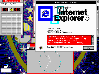

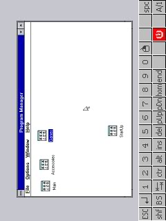

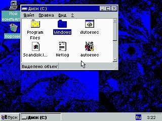

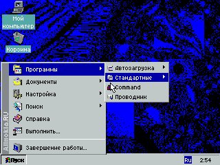

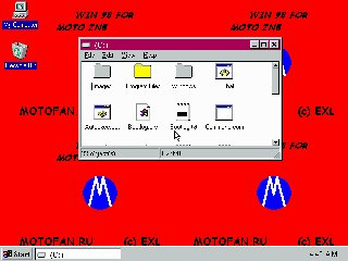

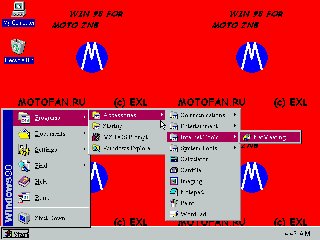

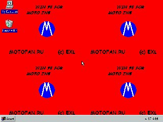

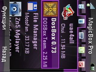

Скрины должны выглядеть примерно так:

А те скрины что с 95-ой виндой... Где бы скачать вместе с инструкциией по установке?
Сообщение отредактировал EXL - 24.2.2010, 11:15

чето криво всё на скринах. в этой винде нет разрешения 320х240 штоль?
сообщение 28.10.2009, 18:45
Сообщений: 3 214
Рейтинг: 4668.5
Нет, здесь кажется другое разрешение
Проверяем работу софта, есть довольно интересные программы

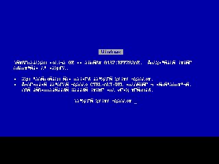

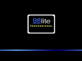

Насчет установки Windows 95,98 -
Лично у меня не получется, наверное оперативки нехватает sad.gif А может проблемы с разрешением экрана или не знаю, извините
Хотите, можете попробовать сами для этого скачиваем непосредственно образ жесткого диска

Итак, сообщу радостную новость!!!! clap;applo clap;applo clap;applo
Мне удалось портировать DosBox 0.73
А это значит, что у нас появилась возможность запуска 98/95 windows, и извините, нагнуть nokia n82)
Спасибо Lubomyr и Ant-ON за предоставленную помощь, советы и поддержку
Буду устанавливать, ждите новостей!

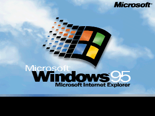

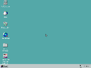

Попытка запустить Windows 95..... запуск.... курсор появился... настройка даты..... запуск рабочего стола.... Готово!!!!!!!!!!!!!!!!!!!!!!
Делаю скрины...... редактирую образ... отредактировал...
Ах блин... Программа Explorer выполнила недопутимую операцию и будет закрыта... Никогда не думал что увижу такую ошибку на телефонеsmile.gif
У же на третьей минуте работы мне удалось бросить Windows 95 в BSOD smile.gif Слава Биллу гейтсу)
Долгожданные скрины Windows 95 наверное первый раз запущенном на ZN5:
Пойду запускать WIN98....
