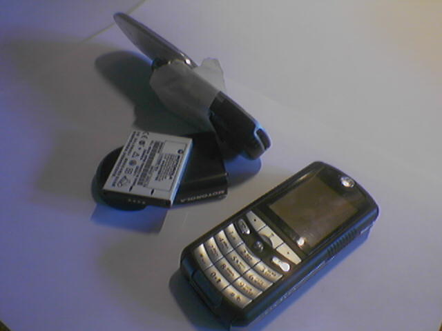

Интересный факт:
Вчера путем прошивания V80 множеством прошивок, я привел его в состояние флеш-мода(по-другому он включаться отказавался). Я забил на это дело, решив что потом сделаю. Придя вечером домой и решив восстановить тело я обнаружил пренеприятнейший факт: BootLoader написал, что батарея разряжена... Небось завтра что-нить придумаю, и пошел я спать. Сегодня утром мой мозг недолго думая нашел решение, и через 20 минут работающий V80 лежал переде мной. А сделал я так: прикрутил на малярный скотч батарею от E398 :)
Фото прилагаю:Прикрепленное изображение
ЗЫ: Щас планирую прошить 36R.
