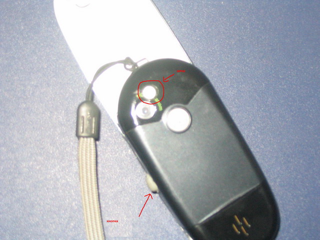

а я себе на в80 забадяжил фонарик! купил на рынке светодиод! поставил и радуюсь! светит х.з.как!!!! любой сониэрик залипает!!!!!
скоро выложу фоты струбы в темноте! сейчас просто нет возможности.....
