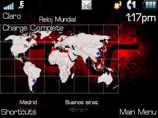

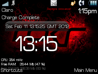

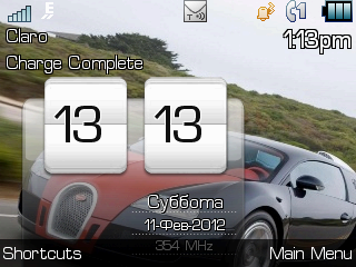

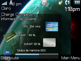

hi, well im work in port the kInterface (kdesktopinfo) of the E2 to E8/EM30 i have a progress but i need help with the skins i need what someone adapt the skins to the screen E8/EM30 i leave screens and the binary to download smile.gif :
I need modify the code to obtain the systeminfo (ram, swap, cpufreq and others), but the interface works great:
download the binary: http://www.4shared.com/zip/7ydeexzG/kDesktopInfoE8.html
(execute in telnet kDesktopInfo)
now im work in kLaunch, kLib and kMMenu so someone interested to helpme?

i need someone fix the themes for kdesktopinfo, the skins are designed to the screen of E2 (240x320) and the EM30/E8 have a screen of 320x240, needs fixing the sizes and positions

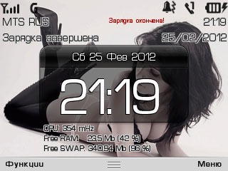

Сегодня, наконец, дошли руки до этого плагина. Попробовал адаптировать одну тему под наш экран. Вот что вышло:
В принципе, проблем и не видно. Но дело в том, что при изменении координат элементов (когда они непосредственно заходят за отметку в 240 пикселей от левой стороны экрана), эти сами элементы обрезаются. Немного напрягает при адаптации темы.
Далее я полез в исходники (конкретно в kDesktopInfo.cpp). И на сколько я понял, elias174 либо забыл, либо по какой-то причине не поменял пару чисел, т.е. с 240х320 на 320х240. Я пока в таком программировании не шарю, но мне кажется, что если поменять их, то будет все нормально. Надо поросить автора порта исправить этот баг, или Ant'ON'a (может он поможет?).
