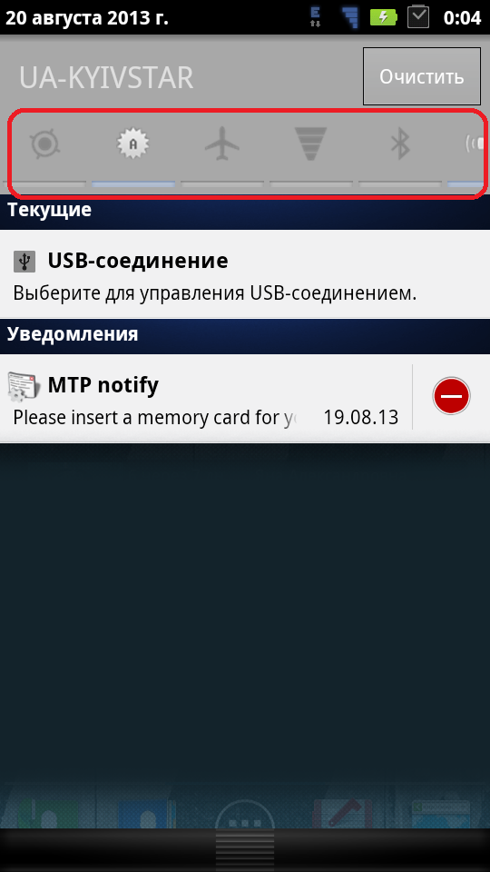

    Добавлено позже (19.8.2013, 22:47):
    SystemUI.apk можно взять из SteelDroid 4.5, в таком случае в "шторке" появятся переключатели (SystemUI.odex в таком случае нужно удалить). И, естественно, нужно следить за правами файла.
    Только производить это нужно будет через ADB, иначе, скорее всего, у Вас на экране появится ошибка и обойти её с телефона будет проблематично.
    Добавлено позже (19.8.2013, 22:53):
    И да. Если удаляете (точнее перемещаете - помните 1ПМФ?) apk - удаляйте и одноимённый odex.
    Добавлено позже (19.8.2013, 22:56):
    В принципе, могу попробовать автоматизировать процесс замены SystemUI.apk , если вы готовы рискнуть - на своём телефоне мне пока лень таки заниматься, он настроен и очень нужен мне завтра именно в таком состоянии smile.gif
    Добавлено позже (20.8.2013, 0:00):
    На свой страх и риск! Требует проверки!
    Попробовал на своём телефоне, вроде всё ок прошло. Но все равно, риск поломать что-то достаточно велик (хотя шансы всё восстановить намного больше).
    Если кто хочет получить кнопки включения\выключения GPS\Wi-Fi\BlueTooth и т.п. в "шторке" на стоковой прошивке, может попробовать вот этот архив:
    Прикрепленный файл SystemUI_replacer.7z   ( 503.54 килобайт ) Кол-во скачиваний: 157
    Использование аналогично получению рута
    1. ОТКЛЮЧИТЕ АНТИВИРУС/БРАНДМАУЭР
    2. Убедитесь, что установлены драйвера Motorola
    3. Скачайте и распакуйте SystemUI_replacer.7z в корень диска С или D
    4. На телефоне: Поставить галочку в Настройки -> Приложения -> Разработка -> Отладка по USB (Settings -> Application -> Development -> USB debugging)
    5. Подключите DROID 3 к компьютеру
    6. Убедитесь, что в диспетчере устройств на ПК, телефон обнаружился как ADB Android-устройство
    7. Перейдите в папку SystemUI_replacer и запустите run.bat
      Телефон несколько раз перезапустится.
    Если всё прошло успешно, в "шторке" появятся кнопки:
    Другой вариант - [Droid 3] Прошивки. Восстановление
    Сообщение отредактировал noph8 - 6.11.2013, 4:54
