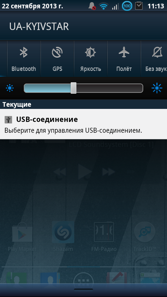

    Цитата(noph8 @ 5.9.2013, 17:58) *
    Хоть бы кто-то из скачавших отписался - нормально ли прошла замена "шторки" на тюнингованную smile.gif
    Нормально, вот не менялись бы значки сети, вайфая, было б вообще замечательно)
    С родными.
    Сообщение отредактировал IDLeon - 22.9.2013, 8:20
    сообщение 22.9.2013, 8:11
    IDLeon,
    Ну, это просто замена системного файла. При желании можно самому собрать так, как нравится smile.gif
    Спасибо за отзыв.

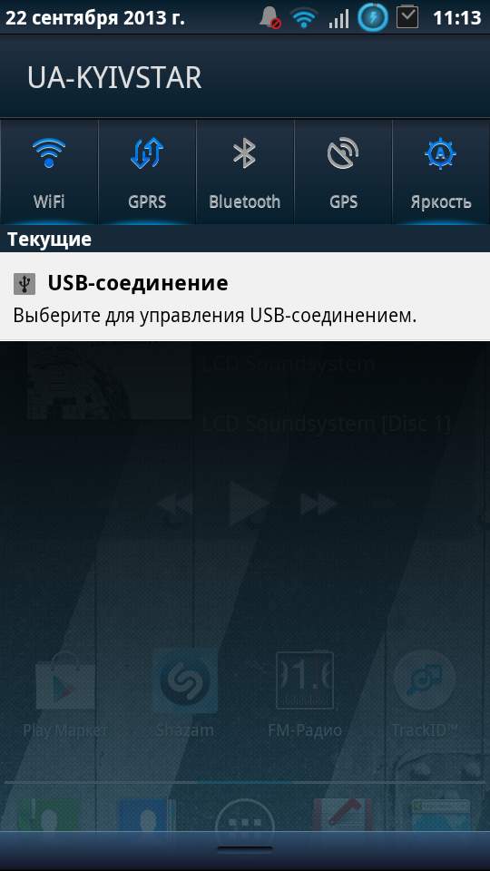

    Я сейчас себе пересобрал на основе lidroid, с родными значками сети и т.п., с настраиваемыми кнопками. Может не так красиво, как в некоторых прошивках, но зато настраивается и в родном стиле smile.gif
    Добавлено позже (22.9.2013, 11:24):
    Вот как-то так выглядит:
    Добавлено позже (22.9.2013, 11:49):

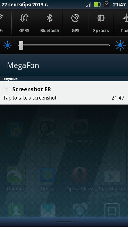

    сообщение 2.10.2013, 11:24
    Цитата(IDLeon @ 22.9.2013, 20:50)
    * Просто у меня тоже не заработал, вот и думал, вдруг что не так сделал. На lidroid'e собрал. Выглядит почти так же.
    Для того, чтобы заработал фонарик, судя по всему, нужно редактировать манифест, чтобы разрешить SystemUI управлять камерой. А это приведёт к потере подписи и, соответственно, необходимости подписывать приложение. К сожалению, из-за особенностей подписи системных файлов не получится подписать только одно системное приложение, придётся переподписывать все.
    Как вариант, можно в шторку добавить кнопку, запускающую определённое приложение. Но, боюсь, тогда эта кнопка будет неотключаемой, а как изменить QuickPanel.apk я не знаю smile.gif
    сообщение 2.10.2013, 12:34
    Цитата(noph8 @ Сегодня, 14:24)
    * Но, боюсь, тогда эта кнопка будет неотключаемой
    не знаю как у Вас но я установил приложение нотификатион тогле для статус бара, и там есть кнопочка фонарика, все фурычит пробовал на 3 телефонах.

    stigr,
    а зачем оно, если лидроид лучше?
    1. благодаря интеграции в систему, он никогда не будет прыгать вверх\вниз из-за того, что появилось уведомление с более высоким приоритетом.
    2. При добавлении большого количества кнопок их размер фиксированный, они просто прокручиваются влево\вправо, а не пропорционально уменьшаются. Разве Notification Toggle так может?
    3. нажал на кнопку - включилась опция, нажал и удерживаешь - открывается настройки этой опции (например, настройки WiFi для кнопки включения-выключения WiFi). Разве Notification Toggle так может?
    4. Деодексированный SystemUI.apk с интегрированной панелью лидроид весит чуть больше 400КБ, Notification Toggle само по себе весит более 800. А вот сейчас посмотрел в процессах, Notification Toggle занимает больше 17МБ оперативки. Копейка к копейке - рубль. Особенно на третьем дроиде, с его 512МБ памяти.
    Сообщение отредактировал noph8 - 2.10.2013, 14:50
    сообщение 2.10.2013, 15:56
    Цитата(noph8 @ Сегодня, 17:48)
    * благодаря интеграции в систему
    тоже можно сделать системным
    * При добавлении большого количества кнопок их размер фиксированный,
    можно сделать даже два ряда кнопок
    * 3.
    насчет этого не задавался, но думаю если с настройками поигратся то чтото подобное должно быть
    * Notification Toggle занимает больше 17МБ оперативки
    у меня всего три (притом даже не три а меньше трёх), и не оговаривай мою любимую прогу))
    Так что нормальное и заметь рабочее приложение, а не как у Вас что то не работает))
    А если серьёзно, на вкус и цвет фломастеры у всех разные, я перепробовал много статус баров и этот меня реально устроил, а как старого мотофана еще что вечатляет это нескончаемая куча кастомизаций на него, начиная от скинов заканчивая наборами иконок, хотя сам ща пользуюсь стандартными.
    сообщение 2.10.2013, 16:06
    Цитата(stigr @ Сегодня, 18:56)
    * тоже можно сделать системным
    можно любое приложение сделать системным, путём переноса его в system/app, но от этого он не интегрируется в систему wink.gif И все равно возможны ситуации, когда его уведомление окажется ниже, чем должно бы быть.
    * можно сделать даже два ряда кнопок
    ну и что? Это ни к чему, просто захламление пространства "шторки". У меня не редка такая картина в шторке: jasmine, poweamp, ruKeyboard плюс остаётся место для одного-двух уведомлений о СМС\имейле. А с двумя рядами кнопок, которые не так часто используются, намного менее удобно добираться до уведомлений о сообщениях. А в ландшафтной ориентации - тем более.
    * но думаю если с настройками поигратся то чтото подобное должно быть
    может быть, я не нашёл. Но в лидроиде это "искаропки", есть разница, по-моему. Особенно с учётом нерационального использования места Notification Toggle (см. выше).
    * у меня всего три (притом даже не три а меньше трёх), и не оговаривай мою любимую прогу))
    Ну, я ничего не выдумывал smile.gif Два процесса было: один 17МБ, второй около мегабайта. Все равно у него даже апк весит в два раза больше, чем модифицированный SystemUI, а, значит, он почти наверняка будет больше памяти потреблять.
    сообщение 2.10.2013, 16:38
    Цитата(noph8 @ Сегодня, 19:06)
    * но от этого он не интегрируется в систему
    этот нормально интегрируется
    * Ну, я ничего не выдумывал
    ну и я тебе ж не вру, два метра с лишним в операитиве. Ладно нравится тебе это приложение ну и отлично)). Но у него есть очень не оспоримый минус работает только на д3, а я этим пользуюсь уже на втором девайсе )). АА ну и фонарик то не работает)), а у меня без правки приложений все фурычит).
    сообщение 2.10.2013, 17:26
    Цитата(stigr @ Сегодня, 19:38)
    * этот нормально интегрируется
    ещё раз: он не интегрируется, он просто запускается как системное приложение, это разные вещи. Лидроид является частью системного процесса, а не отдельным.
    * Но у него есть очень не оспоримый минус работает только на д3, а я этим пользуюсь уже на втором девайсе
    ошибаешься: лидроид девайсонезависим, просто он работает как дополнение к системному приложению и для этого нужно пересобирать SystemUI. Можно и под твой рейзр собрать, и под макса. Это не приложение в привычном понимании, это дополнение. И поэтому Notification Toggle в пролёте smile.gif
    сообщение 4.10.2013, 22:08
    Цитата(noph8 @ 2.10.2013, 19:06)
    * может быть, я не нашёл.
    сегодня было время покопался в настройках, есть подобная функция, нужно поставить одну галочку и двойное нажатие на кнопку ведет в настройки.
    Цитата(noph8 @ 2.10.2013, 20:26)
    * Можно и под твой рейзр собрать, и под макса. Это не приложение в привычном понимании, это дополнение. И поэтому Notification Toggle в пролёте smile.gif
    а оно нужно если не все работает как хочется? И кст забыл спросить добавить сторонее приложение можно в панель?
    сообщение 5.10.2013, 10:39
    Цитата(stigr @ Сегодня, 1:08)
    * а оно нужно если не все работает как хочется? И кст забыл спросить добавить сторонее приложение можно в панель?
    нужно, потому что остальные недостатки стороннего приложения никто не отменял. Добавить можно ярлык на него, но не в общие кнопки smile.gif
    Все равно это неважно, потому что это системный процесс, а не отдельный, жрущий память и процессорное время.
    Сообщение отредактировал noph8 - 5.10.2013, 10:40
    сообщение 5.10.2013, 11:07
    Цитата(noph8 @ Сегодня, 13:39)
    блин ты мне не веришь? я ж говрю что двойной там по иконки вайфая например переносит тебя в настройки оного.
    А вообще каждый остаётся при своем мнении, я например автору приложение даж донат оплатил.
    сообщение 5.10.2013, 11:32
    Цитата(stigr @ Сегодня, 14:07)
    * блин ты мне не веришь? я ж говрю что двойной там по иконки вайфая например переносит тебя в настройки оного.
    почему это не верю? smile.gif Просто мы про разные вещи говорим.
    Конечно каждый при своём останется. Я не вижу смысла плодить лишние процессы, добавляя тормозов и так не слишком быстрому устройству и не хочу ставить ненужное приложение, когда есть лучшие альтернативы smile.gif

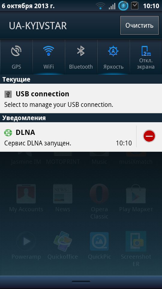

    сообщение 6.11.2013, 4:48
    На свой страх и риск! Требует проверки!
    Ещё один вариант lidroid (кнопки включения\выключения GPS\Wi-Fi\BlueTooth и т.п.) в шторке + сменные иконки батарейки (шаг 10%):
    для смены нужно три раза тапнуть на батарейку. Панель в шторке настраивается путём нажатия на последнюю кнопку в ней (Настройки). Не рекомендую отключать отображение этой кнопки в настройках, иначе потом в них зайти нельзя будет smile.gif Более комплексное решение тоже есть, но оно требует замены большего количества файлов.
    Использование аналогично получению рута
    1. ОТКЛЮЧИТЕ АНТИВИРУС/БРАНДМАУЭР
    2. Убедитесь, что установлены драйвера Motorola
    3. Скачайте и распакуйте SystemUI_MFRUE.7z в корень диска С или D
    4. На телефоне: Поставить галочку в Настройки -> Приложения -> Разработка -> Отладка по USB (Settings -> Application -> Development -> USB debugging)
    5. Подключите DROID 3 к компьютеру
    6. Убедитесь, что в диспетчере устройств на ПК, телефон обнаружился как ADB Android-устройство
    7. Перейдите в папку SystemUI_MFRUE и запустите run.bat
      Телефон несколько раз перезапустится.
    Если всё прошло успешно, в "шторке" появятся кнопки
    Прикрепленный файл SystemUI_MFRUE.7z   ( 3.22 мегабайт ) Кол-во скачиваний: 101
    Сообщение отредактировал noph8 - 6.11.2013, 4:53
