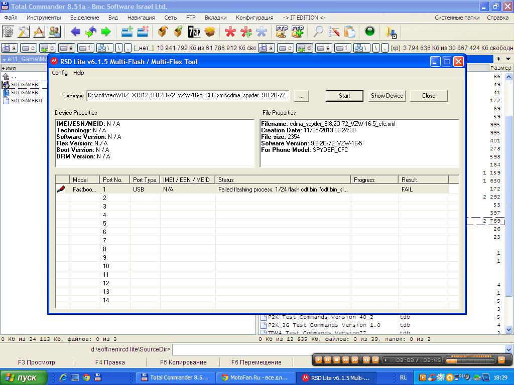

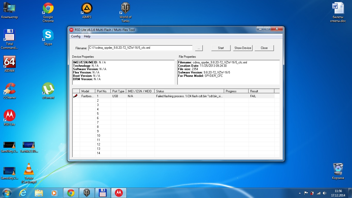

Мануал, если вы брикнули (окирпичили) свою трубу, "играя" с новой прошивкой JB 4.1.2:
Первый способ восстановления

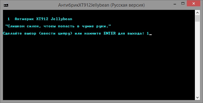

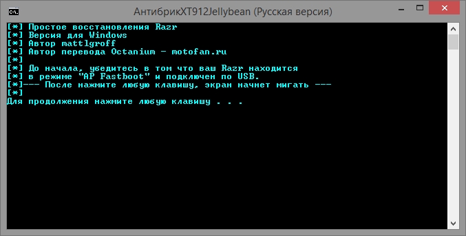

1). Скачивайте антибрик UnbrickXT912Jellybean
2). Готовьте sd с оф. JB 4.1.2 и входите в Ap fastboot
3). Если труба уже "сидит" в Ap fastboot, то, предварительно установив на комп, идущие в архиве драйвера, запускайте батничек UnbrickXT912Jellybean.bat
4). Выполняйте все инструкции антибрика
5). Войдя в Рекавери установите оф. JB 4.1.2
6). Перезагрузка... и верьте, что все получилось, по крайней мере Вы попытали счастьe

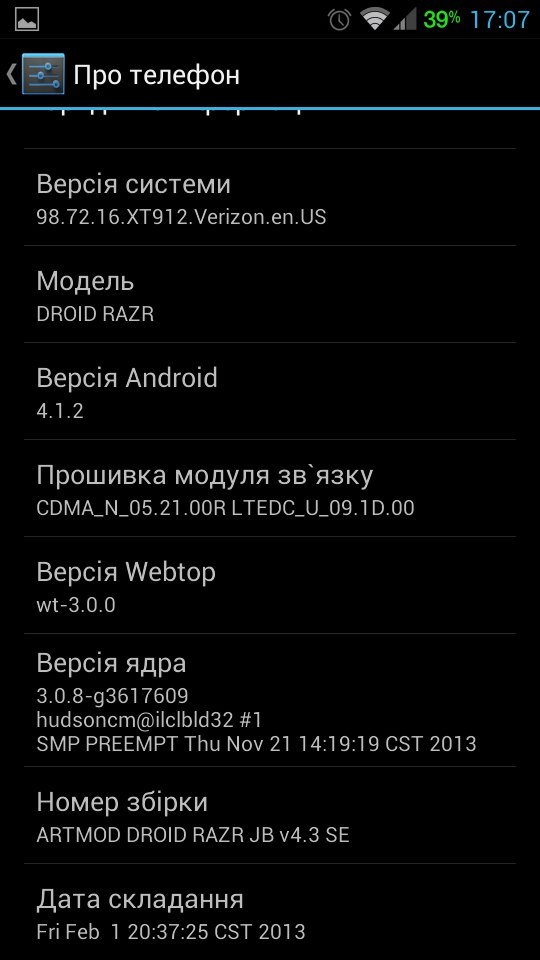

Прошивка ARTMOD V3.1 на основе Verizon 98.72.16
Подробности о прошивке и загрузка: здесь
Прошивка ARTMOD V4.3 Final на основе Verizon 98.72.16

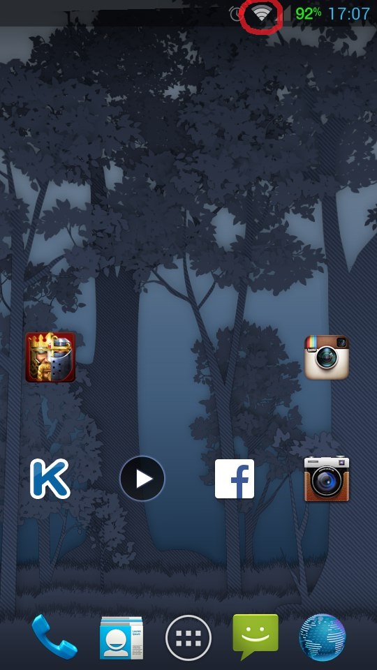

Для того, что заработал WI-FI Tethering на прошивке от XT912 необходимо проделать следующее:
1. Скачиваем
Прикрепленный файл com.speedsoftware.sqleditor_2.0.1.apk   ( 165.58 килобайт ) Кол-во скачиваний: 2677
и устанавливаем.
2. Запускаем редактор, даём рут права.
3. Выбираем строку почти в самом низу ХРАНИЛИЩЕ НАСТРОЕК com.motorola.android.providers.settings
4. Жмём settings.db
5. Жмём settings
6. Ищем строку "entitlement_check" (у меня она была под номером 79)
7. Долгий тап по этой строке, в появившемся меню выбираем EDIT FIELED
8. Меняем 1 на 0 , Жмём Save
9. Выходим , перезагружаем аппарат и пользуемся.

Драсте. Выручайте. motorola droid razr xt912 стоял Artmod. Заглючил совсем (почти все отвалилось). Решил поменять - для простоты bakup by Marsianchik хотел поставить (т.к. не оч. силен в перепрошивке). В BMM сделал format syste, format/data, вайпы. Потом не смог сделать рестор - телефон не видел флешку (думаю из-за того что от компа шнур выдернул). Перегрузил - до BMM загрузка не доходит - красная "М" и все. Вопрос как снова попасть в BMM, чтобы все таки сделать востановление.
lcrmslcrms
сообщение 12.12.2014, 21:47
Сообщений: 1 384
Регистрация: 16.1.2009
Пользователь №: 191 309
Прошивка: 42r/wm6.1/wm5.0
Рейтинг: 443.5
1.зарядить акб
2.скачать RSS lite и прошить стоковую 9.8.2 android 4.1.2
mrb00
сообщение 13.12.2014, 4:20
Регистрация: 14.1.2014
Пользователь №: 245 022
Модель телефона: l7, xt912
можно ссылку на прошивку и инструкцию подробнее!?
RSS lite это наверное имелось ввиду RSD lite? с ним вроде разобрался, правда не знаю должен он работать под win7 64. прошивку скачал какуе-то http://www.drdevs.com/devs/livinginkaos/FX...6-5_CFC.xml.zip
когда пытаюсь начать перепрошивку (старт жму в RSD) пишет fail и все останавливается. Может не та прошивка?
Батарею посадил уже почти (((
просто никогда не шил через комп.
выложите лог опирацыи , лежит в папке с компонентами RSD Lite
Сообщение отредактировал lcrmslcrms - 13.12.2014, 18:54
mrb00
сообщение 14.12.2014, 14:52
[/quote]
[/quote]
Не знаю точно какую строку, выкладываю последние (файл swdl.txt прилагаю
12/13/14 07:29:30 000010fc Phone.cpp 1894 0 ERROR GetDRMVersion failed: SendTC failed: ERROR.
12/13/14 07:29:32 Multi upgrade started for 1 phones
12/13/14 07:29:32 [Device ID: 0] 1/24 flash cdt.bin "cdt.bin_signed"
12/13/14 07:29:32 ERROR: 1/24 flash cdt.bin "cdt.bin_signed" -> Phone returned FAIL. - on device ID 0.
12/13/14 07:29:32 [Device ID: 0] 1/24 flash cdt.bin "cdt.bin_signed" -> Phone returned FAIL.
12/13/14 07:29:32 ERROR: Failed flashing process. - on device ID 0.
12/13/14 07:29:32 Multi upgrade finished.

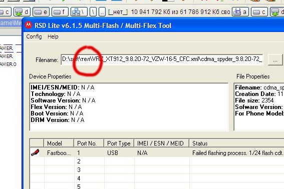

mrb00
сообщение 17.12.2014, 7:55
Я в тупике! попробовал другой комп (ХР), другой кабель (nokia), ниче не помогает. Скрин RCD прилагаю. Лог операций выложен выше. Подскажите че делаю не так?!
motokeeper
сообщение 17.12.2014, 8:07
Группа: Verified Vendors
Сообщений: 783
Регистрация: 8.5.2008
Пользователь №: 171 641
Модель телефона: A4500
Прошивка: NAP_BP_C_01.00.93I
Рейтинг: 471.5
Для начала уберите кириллицу (обведено красным). Да и путь неплохо было бы сократить, сделать название папки покороче, например, "1". А потом сравните версию прошивки, которая стояла до этого, с версией, которую прошиваете.

где скачать просто 16 xml?

Цитата(mrb00 @ 19.12.2014, 18:29) *
Цитата(Kozhenov @ 19.12.2014, 15:21) *
mrb00
У меня тоже не получилось прошить cdma_spyder_9.8.2O-72_VZW-16-5_cfc но получилось с просто 16 а затем на 16 так же через RSD почемут-то встала и 165. Хотя можно и по воздуху обновить до 165.

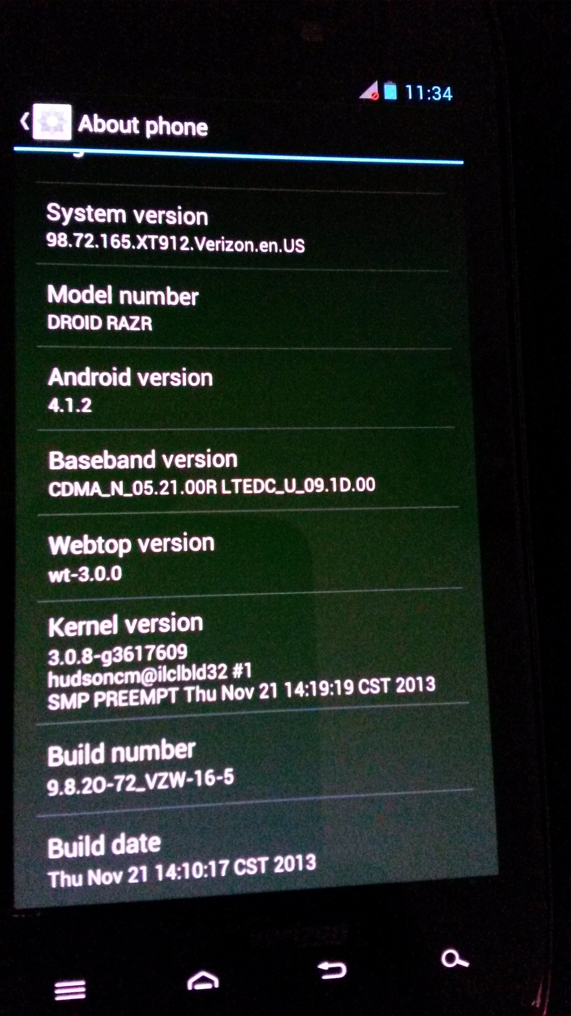

Друзья! Имею на руках кирпич со множеством неизвестных. Работает только AP Fastboot. На задней крышке написано xt912 но по потрохам ничем не отличается от xt910 (есть рабочий экземпляр). Судя по картинкам в интернете должны отличаться конфигурации металлических крышек чипов в верхнем правом углу под батареей. Что на нём было и что на него шили что он стал керпичом - неизвестно.
Вот отсюда попробовал, наверное, уже все прошивки - результат один - writing cdt.bin failed (через fastboot - Preflash validation failure). Пробовал шить
cdma_spyder_9.8.2O-72_VZW-16_1ff.xml - результат тот же. Как понять что за девайс и какую прошивку шить?
Сообщение отредактировал n1phantom - 21.12.2014, 7:29

Всем привет !!! Телефон XT912 Android 4.1.2, система 98.72.165.Verizon. есть рут и русификатор.Но хочу украинский язык, прочитал, что прошивка Прошивка ARTMOD V4.3 Final на основе Verizon 98.72.16 имеет украинский язык.Как мне это сделать нужно полнастю прошивать новой прошивкой или только файл с украинским языком есть.Или нужна откативать на Verizon 98.72.16, а тогда делать по мнструкции?Напишите пожалуста последовательност действий поподробгей

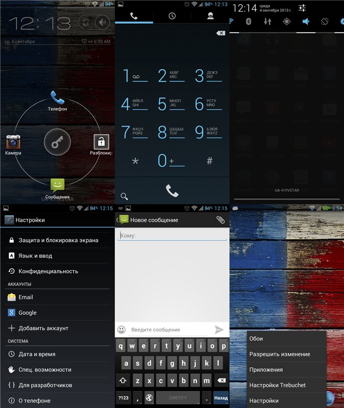

ARTMOD V4.3
Как мне это сделать
Поднимите глаза в шапку темы, в особенности спойлер "Прошивки для BMM".
