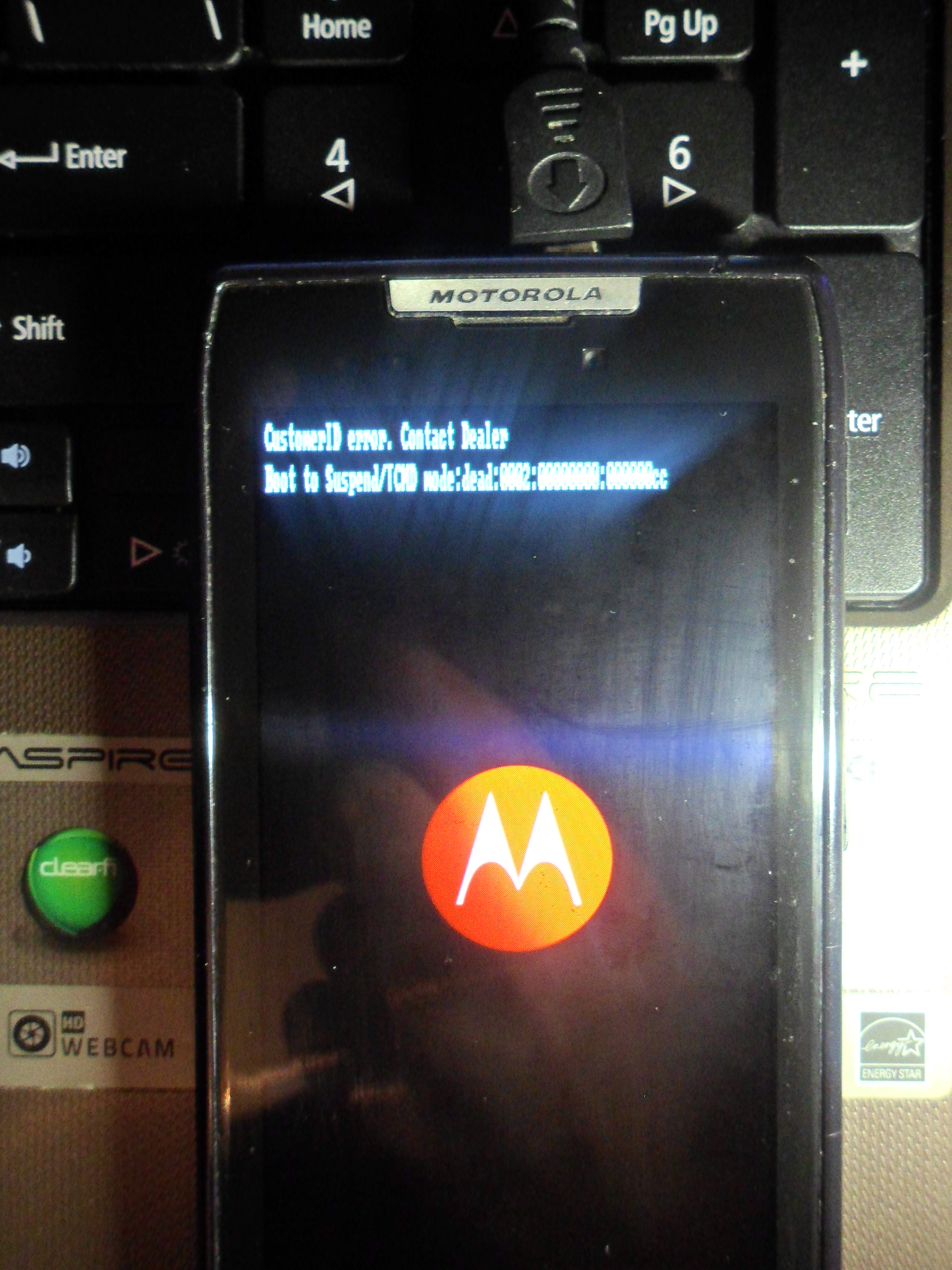

На этом все, никаких патчей больше не устанавливайте, cid не восстанавливайте! Возможно на первой загрузке телефон зависнет на логотипе Motorola или на загрузке BMM, ничего страшного. Зажмите 2 кнопки (громк. вниз+выкл) для перезагрузки и затем все 3 кнопки, выбирите пункт BP Tools и во время загрузки BMM (когда загружается зеленая полоса внизу) кликайте на Вашу новоустановленную систему вверху.
Если Вы все сделали правильно, то во время перезагрузки на экране вместе с логотипом Motorola вверху увидите надпись:
Customer ID Error
Contact Dеaler
Это из-за того, что стерт cid, после его восстановления и перехода на родное ядро и прошивку 4.0.4 надпись изчезнет
Не восстанавливайте cid пока у Вас прошито чужое ядро!
Не используйте другие кастомные рекавери кроме BMM, пока у Вас стерт cid и прошито ядро чужого региона!

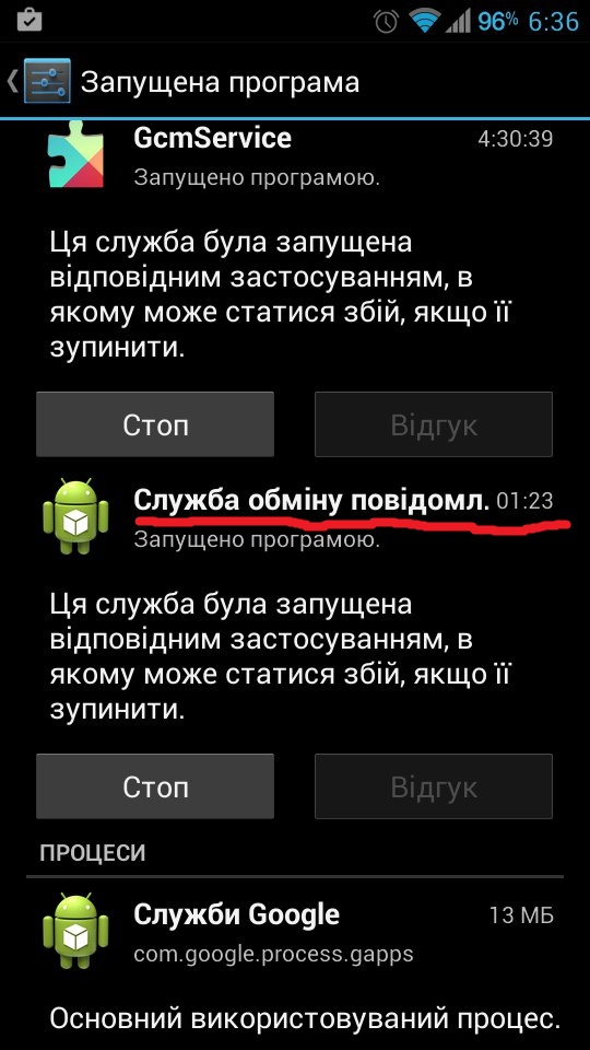

У меня снова проблема sad.gif всегда значек Wi-fi менял цвет при подключению к сети на синий,теперь почемуто перестал всегда серый,в нете все роботает тока заметил в фоновом режыме ничего неприходит тыпу собшений всяких( помогите розобратсаПрикрепленное изображение Прикрепленное изображение

Посмотри в настройках вафли режим "wi-fi всегда включен в спящем режиме"

В первую очередь смотрел,мне на другом форуме писали што ето может через синхронихацыю,но тут тож повключал все што можно,потом зашол в плей маркет скачал любой додаток и тут фая стал синим и за секунду пришли все собшения што должны были прити за целый день з ВК,ФБ...и тд.через некоторое время снова стал серым,снова скачиваю любую програму и дальше работает...некак непойму што здесь не так sad.gif

Похоже какой-то оптимизатор стоит, и гробит push.
Либо выключены активити, опять же каким-то оптимизатором, их можно включить через autostarts

Включил все что мог,непомогло( заново перепрошив и заметил что если удалить оновленення Play Marketa или любой другой программы он тутже включается,еше увидел что Play Market сам обновляется...может надо где в нем искать проблему? not_i.gif

Кто включается?
Цитата(Or4uk @ Сегодня, 20:36)
* еше увидел что Play Market сам обновляется
Да он это делает скрытно
* может надо где в нем искать проблему?
Ну маркет недавно на новую версию перешёл. Если есть рут, можно с помощью LuckyPatcher установить другую модифицированную версию маркета (например предыдущую версию 5 )- и он не обновится

С помощью добрых людей решил проблему,скачав Hangouts с Play Market и тут чудо smile.gif

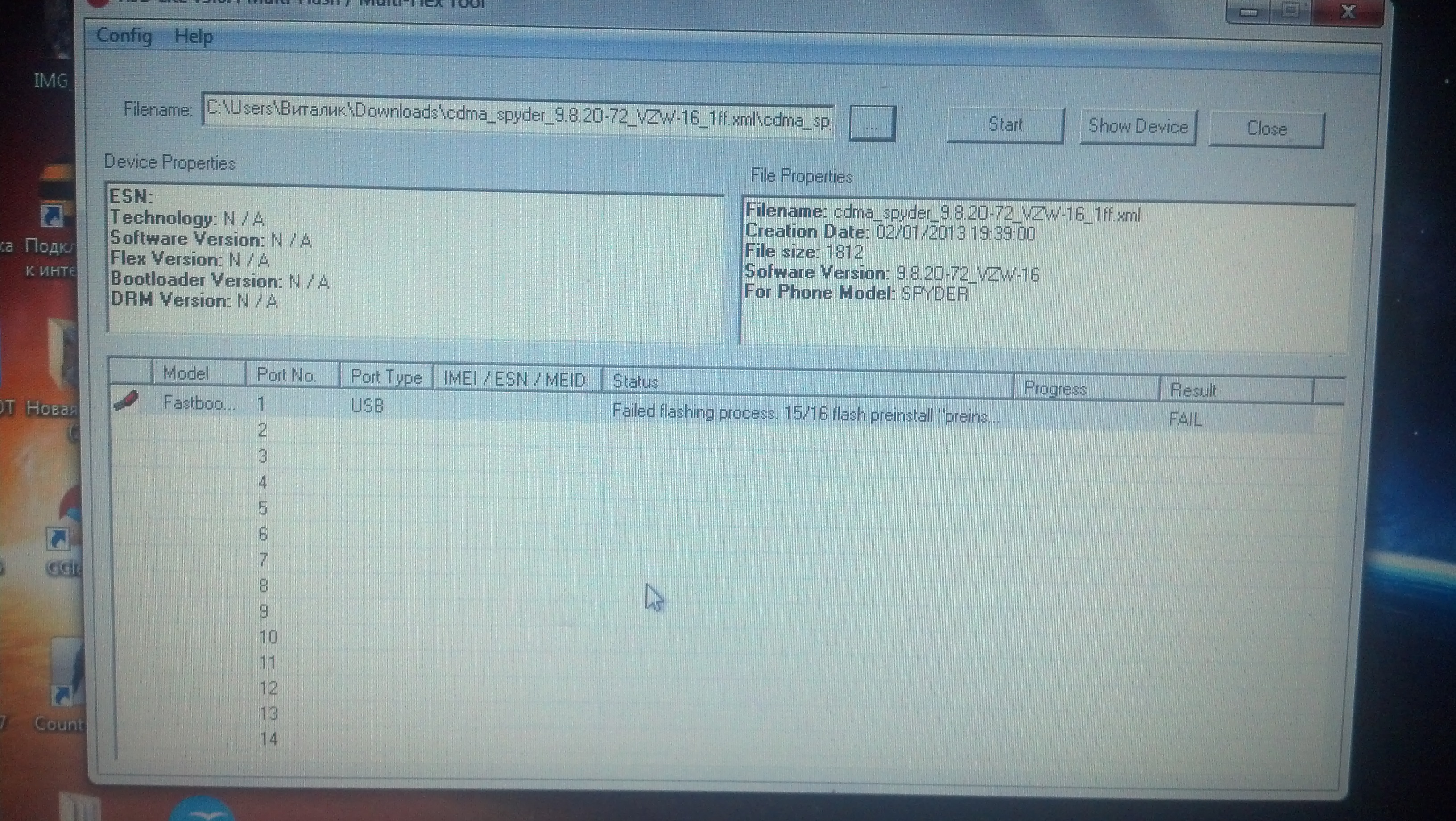

Люди, need help. У меня на руках xt912. Ранее там был SafeStrap с стоком и активным слотом-1. В стоке крайний апдейт 4.1.2. Аппарат веризоновский. Потом шили рекавери (не знаю какой, не знаю как), в результате имеется только заход в Fastboot или стандартный рекавери. Батарея не заряжается через зарядник. Сколько на ней осталось не знаю. RSDLite сыплет ошибками то при прошивке system, то сdt. Сторонние рекавери отдельно шьются фастбутом, но при заходе в него, все равно открывается стоковый. Я, походу дурак, или чего то не догоняю. Понятно, что здесь не работает понижение прошивки, но излазив форумы, так и не понял, кто есть крайняя. Более того, в хранилищах либо нет, либо уже самих хранилищ нет. Набросайте ссылок, что ли. Буду благодарен. Если есть какие соображения - выслушаю.

165-я тоже сыпала ошибками. Едем дальше. Прошивка встала cdma_spyder_9.8.2O-72_VZW-16_1ff.xml. RSDLite ошибок не выдал. Но по окончании прошивки аппарат не стал ребутиться. Так и осталса висеть в фастбуте. Принудительно перегрузил. Грузится в фастбут, но если выбрать в меню "normal boot", аппарат загрузится в ром и работает нормально. После ребута опять ломится в фастбут. При загрузке в ром и подключении к вафле аппарат предлагает OTA 165. Что подскажите?
UPD: аппарат не может загрузить ОТА, т.к. Not enought space to store the incoming file. Я так понимаю он либо не подмаунтил Cache, либо Cache имеет недостаточный размер. Так?
Добавлено позже (3.12.2015, 12:15):
RsdLite прошил поверх 165-ю. Всё ништяк.
Добавлено позже (3.12.2015, 12:22):
Блин! теперь не открывается "девелопер опшион" в настройках. Не могу включить ЮСБ-дебаггинг и фиктивные местоположения.
Добавлено позже (3.12.2015, 13:08):
Всё отлично, всем спасибо.

Всем привет,сегодня хотел прошить телефон xt912 и стер CID,теперь при запуске выдает ошибку Прикрепленное изображение CustomerID error. Contact Dealer
Boot to Suspend/TCMD mode:dead:0002:00000000:000000cc
с горем пополам зделал все чтобы запускался Андроид,теперь интересует можно ли востановить СID,я его не забэкапил,...за что он отвечает?какую функцию играет в телефоне?будут какие-то проблемы из-за него?ато гуглю и ничего толком нивижу,буду очень благодарен за помощь
Нет бэкапа - нет восстановления.
За что отвечает - поиск в помощь, нашёл сразу же.
Проблема только до загрузки ОС.
