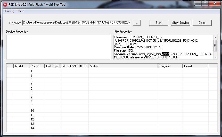

Процесс прошивки 4.1.2 для ХТ910 через BMM (ТОЛЬКО официальное обновление!!!)
Для того, чтобы прошить официальную прошивку Android JB Motorola XT910 либо порт с хт 912 нужно:
1.Установить драйвера для Моторола (если что-то пойдет нетак, они Вам пригодятся)
2.Androis SDK Tools
3.Для того чтобы прошить 4.1 нужно быть на андроид 4.0.4
4.Получить рут доступ
5.Установить bootmenu manager 0.3.4
6.Устанавливаем любую прошивку 4.1.2 через BMM в разделе Install zip
7.В разделе firmware flashing Прошиваем ядро для JB для нужной прошивки (лежит рядом с интересующей вас прошивкой) через функцию Flash kernel (boot.img) Возможно на первой загрузке телефон зависнет на логотипе Motorola или на загрузке BMM, ничего страшного. Зажмите 2 кнопки (громк. вниз+выкл) для перезагрузки и затем все 3 кнопки, выбирите пункт BP Tools и во время загрузки BMM (когда загружается зеленая полоса внизу) кликайте на Вашу новоустановленную систему вверху.
Процесс прошивки 4.1.2 для ХТ910 (Только прошивки основанные на ядре VERIZON)
Для того, чтобы прошить официальную прошивку Android JB портированную с Motorola XT912, либо основанную на ней на Motorola XT910 нужно:
1.Установить драйвера для Моторола (если что-то пойдет нитак, они Вам пригодятся)
2.Androis SDK Tools
6.В ВММ 0.3.4 заходим в раздел firmware flashing и делаем Backup cid и проверяем его наличие на карте памяти (сохраните в надежном месте)
7.Устанавливаем любую прошивку 4.1.2 через BMM в разделе Install zip
8.В разделе firmware flashing стираем cid через Erase cid
9.Там же выбираем и делаем Backup kernel
10.Прошиваем ядро для JB (лежит рядом с интересующей вас прошивкой) через функцию Flash kernel (boot.img)
На этом все, никаких патчей больше не устанавливайте, cid не восстанавливайте! Возможно на первой загрузке телефон зависнет на логотипе Motorola или на загрузке BMM, ничего страшного. Зажмите 2 кнопки (громк. вниз+выкл) для перезагрузки и затем все 3 кнопки, выбирите пункт BP Tools и во время загрузки BMM (когда загружается зеленая полоса внизу) кликайте на Вашу новоустановленную систему вверху.
Если Вы все сделали правильно, то во время перезагрузки на экране вместе с логотипом Motorola вверху увидите надпись:
Customer ID Error
Contact Dеaler
Это из-за того, что стерт cid, после его восстановления и перехода на родное ядро и прошивку 4.0.4 надпись изчезнет
Не восстанавливайте cid пока у Вас прошито чужое ядро!
Не используйте другие кастомные рекавери кроме BMM, пока у Вас стерт cid и прошито ядро чужого региона!

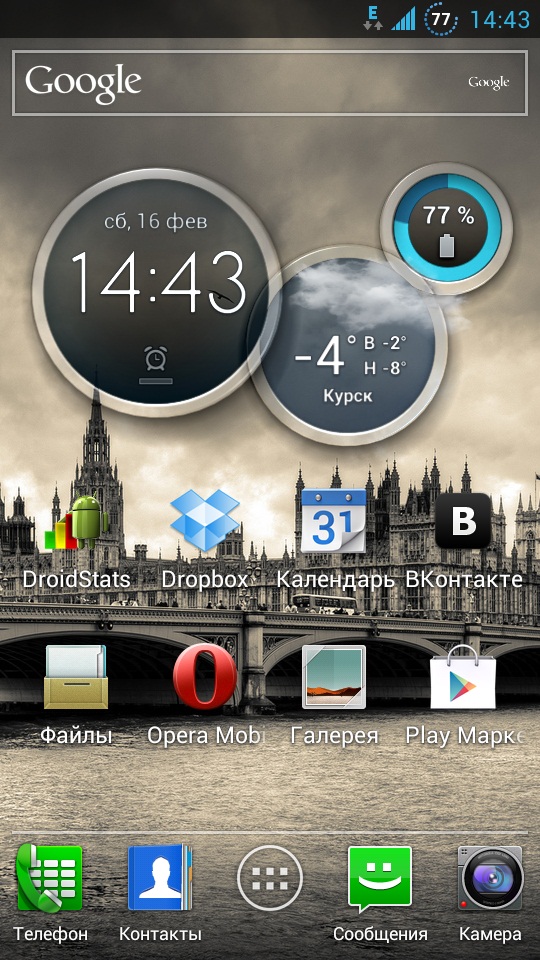

Лаунчер с виджетами "круги"
Пункт "Перезагрузка" в меню выключения
Описание, инструкция по установке и ссылка на скачивание здесь.

Утром после устаноки колец как я уже писал глюкнуло зарядку и девайс не заряжался!!! После танцев с бубном батарея разрулилась! Заряжать не стал - не думал что такое повторится и притом сегодня!
Так как колец неполучил - решил поставить батарею с процентами из шапки - получил результат еще хуже - батарею снова заглючило но еще и пропала верхняя панель! и тут уже те же танцы не помогли!
Стала появлятся паника!
Но что стало причиной глюка я так понять и немогу!!!

если сильно хочется заиметь кольца, скачай rings digital weather clock с плеймаркета. Аналог мотороловских (с небольшими недоработками), но так же отображает батарею с шагом 1%. Сам пользуюсь.
grans333
сообщение 3.4.2013, 19:51
Сообщений: 54
Регистрация: 27.1.2013
Пользователь №: 239 992
Модель телефона: Motorola RAZR maxx
Прошивка: 4.12
супер
XXX_S_B
они у меня стоят - но пишут в сравнении с мотороловскими они и рядом не стояли! поэтому и хотел мото поставить

Цитата(grans333 @ 3.4.2013, 23:51) *
XXX_S_B
Пишут неправду, мотороловский лучше в плане, что не глючит при тапанье на круги и сразу моментально окрывается то что тапаешь. С маркета приложение более функционально, но иногда тапаешь тапаешь, а ничего не открывается, причем это было на мороженке и перешло и на жалейку и кстати было так же и на самсунге. Т.е. данный виджет разработчиком надо обновлять. А так никакой разнице в виджете, но повторюсь с маркета более функциональный и на нем возможна смена цветов кругов.

Вышла xml прошивка для RSDlite JB 4.1.2 для О2
Сообщение отредактировал gigi - 4.4.2013, 8:14
Moto~Demon
сообщение 4.4.2013, 8:46
Indestructible
Пользователь №: 95 320
Модель телефона:
Рейтинг: 491.5
Цитата(gigi @ Сегодня, 11:13)
* Вышла xml прошивка для RSDlite JB 4.1.2 для О2
Цитата(Moto~Demon @ Вчера, 20:08)
* УРААААААА!!!!!111111111
Ищем 9.8.2O-124_SPUEM-14_S7_USASPDRICS01O2UKE1007.0R_USASPDRJBO2GB_P013_A012_p2b_S1FF_fb.xml.zip здесь!
Если это не ошибка, значит, у нас есть XML для XT910 С регионом только не ясно; кажется, европейцам нужно cid удалять?
Сообщение отредактировал Moto~Demon - 4.4.2013, 8:46
Malibu
сообщение 4.4.2013, 9:13
Сообщений: 60
Регистрация: 7.1.2011
Пользователь №: 222 501
Модель телефона: E8 V8(LE) XT910
Кто-то уже шился? Что за регион?
Moto~Demon
сообщение 4.4.2013, 9:22
Indestructible
Модель телефона:
Рейтинг: 491.5
Вроде, EMEA все-таки.
Добавлено позже (4.4.2013, 12:26):
скрин
gigi
сообщение 4.4.2013, 9:32
Сообщений: 32
Регистрация: 6.10.2005
Пользователь №: 53 658
Модель телефона: XT910
Рейтинг: 12
Emea точно!Буквы ю эс эй не должны смущать.Я на днях шивану-это операторская О2,не помню чтото чтоб в сеше эй был этот оператор.О2-европа
Moto~Demon
сообщение 4.4.2013, 9:34
Indestructible
Модель телефона:
Рейтинг: 491.5
Цитата(gigi @ Сегодня, 12:32)
* Emea точно!Буквы ю эс эй не должны смущать.Я на днях шивану-это операторская О2,не помню чтото чтоб в сеше эй был этот оператор.О2-европа
Да, действительно.
O2 UK - Европа.
Добавлено позже (4.4.2013, 12:36):
MARKyxa, добавь в шапку ссылку на скачивание: 9.8.2O-124_SPUEM-14_S7
