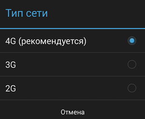

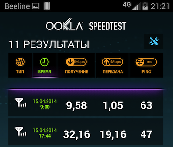

Пользуемся 4G на примере Билайн Москва
Телефон XT1052, куплен в computeruniverse.net
1. Если у Вас на экране есть значок G, E, 3G, H, H+ это всё не то. Хотя H+ неплохая штука.
4G выглядит так:
2. Идем в офис Билайна, получаем новую симкарту и просим тут же подключить 4G. В первый раз в салоне мне просто выдали нано-сим, на ней были рекламные надписи и я решил что этого хватит. На самом деле сотрудник офиса должен в вашем присутствии замутить на своем компе подключение услуги 4G. Телефонная поддержка этого не делает, но может проверить статус услуги. Хотя проверить можно и самому, не увидев значка.
3. В Настройках телефона: Беспроводные сети - Ещё.. Мобильная сеть - Тип сети выбрать 4G(рекомедуется).
У меня эта настройка и так стояла включенной, тогда делать ничего не придется.
Замеры скорости: утро это H+, вечер 4G на улице.

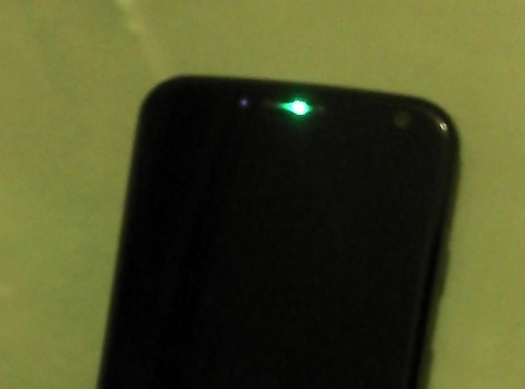

Включение диода при зарядке
Телефон имеет зеленый светодиод, расположенный позади сетки динамика
Его действия можно настроить при зарядке и когда зарядка окончена, но провод ещё в телефоне.
Для настройки требуется Root и приложение MotoXLED:
При настройках как на скриншоте диод будет гореть при зарядке с яркостью 48 из 255
и когда батарея заряжена будет гореть ничего с яркостью 150.
Также существует приложение Moto_X_LED с похожим названием и меньшим функционалом от другого автора с xda. ссылка

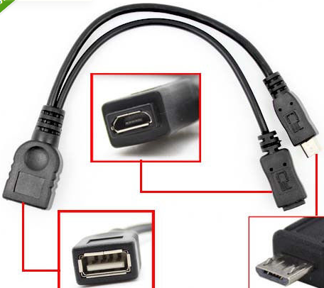

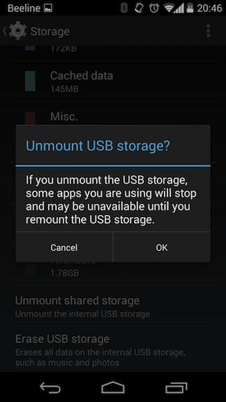

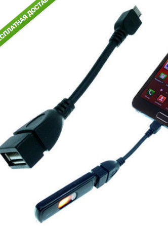

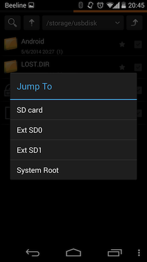

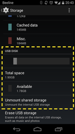

Подключение USB флешки
Телефон поддерживает USB On-the-Go, поэтому можно купить кабель и подключать флешку.
Кабель нужен с двумя концами, продается на ebay за $0.99, или с тремя концами, третий для подключения штатного кабеля зарядки, примерно 3-4 бакса.

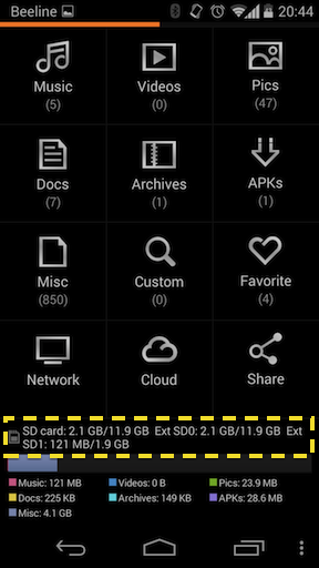

Втыкаем флешку, в настройках появляется usb диск. В файловом менеджере отображается как SD1. SD0 это внутренняя память.

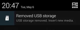

Безопасное извлечение флешки находим в Настройках.
Со вставленной флешки можно слушать музыку и использовать в других программах. Музыка подхватывается стоковым Google Music плеером автоматически. Готовьтесь, что флешка будет так же замусорена папками, как и основная "виртуальная". Наприме, после проигрывания одной песни сразу появилась структура папок Andriod… Google Music.
сообщение 7.5.2014, 7:20
Цитата(pahan_tver @ Вчера, 20:47)
* Подключение USB флешки
у меня при подключении флешки ничего не происходит.Пробовал еще программу stickMount ,но тоже ничего не видит. ХТ1060 4.4

Цитата(Claus398 @ 7.5.2014, 13:49) *
купил отг кабель. подключил к планшету куб 30 gt2 джойстик, все работало. подключил к Razr M не работает не в какую(((
ты первым делом мышку или флешку подключай

на разр м флешка пашет только через тотал командер с плагином для флешек
на мото х на 4.4.2 работает без программ спокойно, на 4.4 нужно ставить юсб отг хелпер или тоже через тотал командер

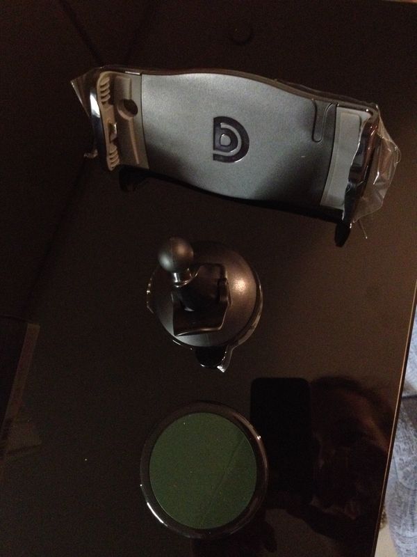

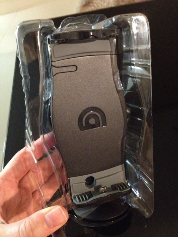

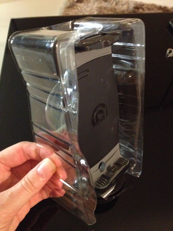

Оригинальное крепление в машину. Покупка на официальном сайте
продается на двух сайтах, на американском сайте моторолы и на сайте производителя Griffin.
Было решено попробовать купить именно с одного из них, не рассматривая варианты на ebay-amazon.
Первым был motorola.com
  • Заказ создался легко, оплата русской картой, деньги заморозились в полном размере и заказ встал на стоп по причине несовпадения адресов доставки, оплаты и данных карты.
  • Указывался американский адрес доставки mainbox, в качестве биллинга он же, потому что Россию на сайте моторолы выбрать нельзя.
  • Позвонив в поддержку, узнал, что им это как раз не понравилось.
  • Совместно отменили заказ.
  • На вопрос а как же купить с русской карты, предложили перезвонить в отдел продаж, чтобы создать заказ полностью по телефону. Телефон продиктовали, но звонить надо в их рабочее время - это после 18 ч по Москве.
  • Предупредили, что заказать по телефону кастом-мото-х я не смогу, только аксессуары и телефон версии для разработчиков (насчет последнего удивительно, но проверить пока никак)
  • Вариант был отложен в пользу сайта Гриффина.
Сайт griffintechnology.com
  • Долго ждал когда появится в наличии
  • Создание заказа без проблем, адреса доставки не только Америка, но и другие страны, России нет.
  • Указывался адрес доставки в Англии, биллинг адрес - те же английские улица-дом, но с моим именем.
