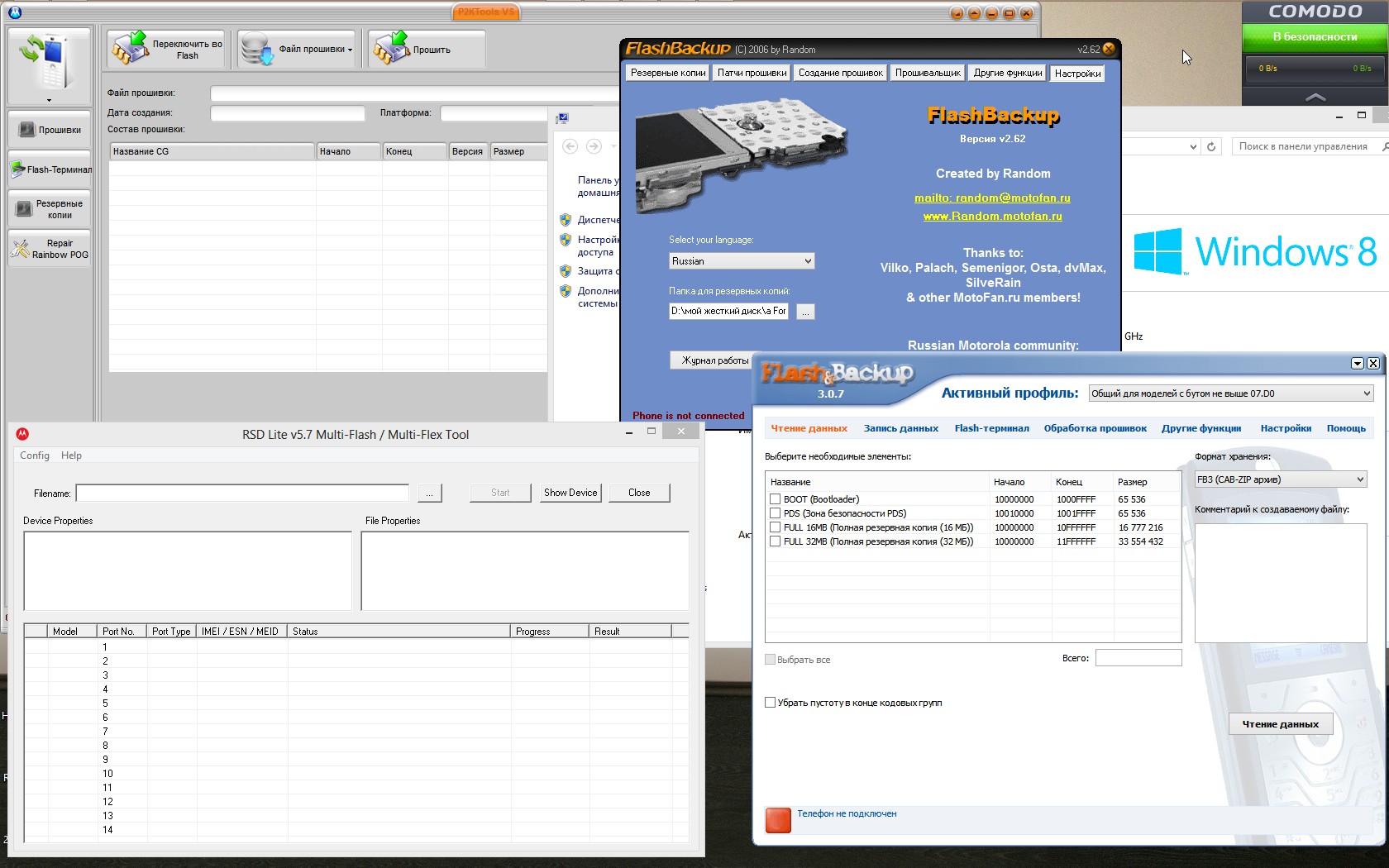

Мужики! Не ставится не одна программа для прошивки 398 стоит W8 ради прошивки телефона не хочется ставить еще одну ось. Кто нибудь одолел эту проблему на Windows 8 ??? helpsmilie.gif helpsmilie.gif helpsmilie.gif
Igorek91

Цитата(Артём Викторович @ Сегодня, 19:13)
* Мужики! Не ставится не одна программа для прошивки 398 стоит W8 ради прошивки телефона не хочется ставить еще одну ось. Кто нибудь одолел эту проблему на Windows 8 ???
не нашел больше программ для прошивки... хотя где то был ещё RadioComm ))
как вариант, можно поставить VirtualBox на комп и туда установить WinXP, но у меня и так всё проги идут =)
Сообщение отредактировал Igorek91 - 7.6.2013, 17:42
Всё эту проблему, я поборол!) Поставил RSD теперь нагрянул следующий вопрос)) Скачал пару монстров с расширением fsw, а это я как понимаю для FB, но я не могу поставить эту прогу. Можно как нибудь переделать ? Или я что-то намудрил ? Моторолку эту прошивал лет 5 назад последний раз))
Добавлено позже (8.6.2013, 8:46):
Стоп! Разобрался!)
Надо этот файл открыть в FB и сохранить как SHX
P.S Еле как завел FB но она при подключении E398 вылетает.. RSD вывозит..)

Артём Викторович,
RSD? Нормально она на 8 встаёт! У меня Win8 Professional x64 установилась с первого раза! Запустите установщик с правами админа...
