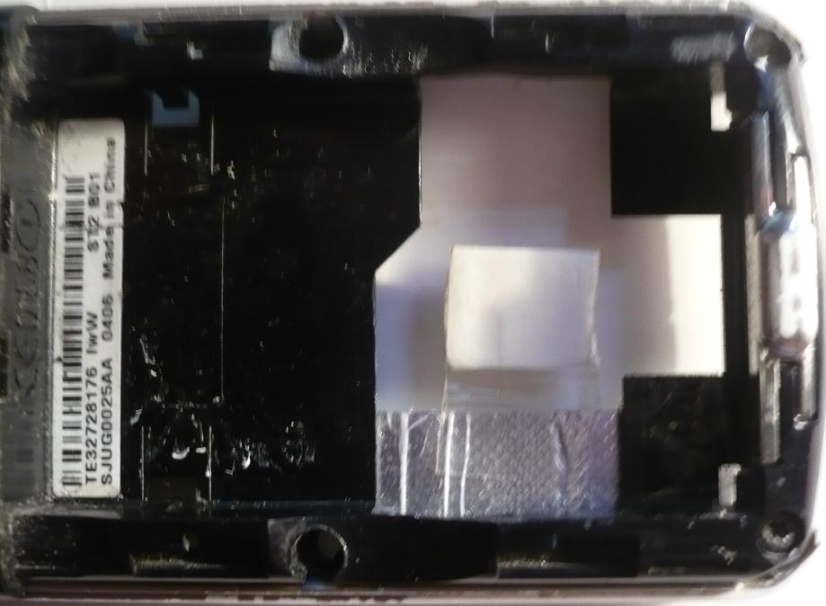

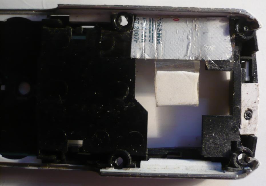

Цитата(MOROROSCHKA_SL. @ Сегодня, 16:57)
* Я чё-то путаю? там вроде можно, но IMEI сменится
1) так IMEI сменить нельзя!!! и на этом закончим разговор на счёт него, согласно п.4 Правил Форума!
2) сразу залить чужой нельзя! точнее можно, но тел не запустится. Что б заработал, нужно разобрать чужой pds, удалить шифрованные/лок-симы, а затем собрать заново!
Но могут появится проблемы с сетью или акб
MOROROSCHKA_SL., проверяй контакты акб/симки/флешки! если какие-то могут отходить - то тел будет перезаряжаться!
у меня и не только было такое, когда флешка/симка вроде бы плотно стояла, но от вибрации или при резком движении уводила тел в ребут.
я свою проблему решил хардкорно - залил симку в гнезде герметиком и проблема пропала privet.gif
так что в первую очередь попробуй подложить что-нибудь сверху флешки и симки и проверь.
Если говоришь, что без них всё равно ребутится - смотри в сторону контактов или самой акб - не отходят ли они.
разбери тел, сними бокс с динамиками и камерой, подкинь акб и проверь ещё так!
кстати, на DaR 2 test16 после прошивки нужно удалить из авторана blacklist - он, кажется, уводит в ребут при входящем звонке

Igorek91,
ок, правил нарушать не буду, чутка подзабыл про них...
Интересный факт, тел может пролежать около получаса выключенным, а потом около 20 минут работать нормально и после снова начать косячить
___
Завёл таки, только не робит флешка... Но тут уже разберусь) Спасибо за подсказки

Попробуй в режиме аэро - с отключенным передатчиком сети. если не перезагружается - значит у тебя передатчик много жрёт и при нагрузке аккум проседает, или защита какая срабатывает. Попробуй не трогать тел - может плохой контакт аккума и в руках он от тряски пропадает. НУ и как вариант - кривые модопатчи на прошивке , особенно эльфы.

AlexKooper,
да не, я его завёл уже! Думаю, что контакты на Слоте симкарты не плотно были к симке... почему он ребутился, так и не понял)
