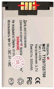

У меня вот такой вопрос, у меня сломался зарядник от моторолы, почитав темы на форуме я понел что можна сделать зарядник через провода (т.е. + к + ,а - к - подцеплять на акуме, и старом обрезаном заряднике)
ну так вот, на заряднике я нашёл где + а где минус, а на своей батареи не могу, и нехочу пробывать , боюсь ошибиться, можете подсказать ув. Форумчане где + на батаре от моторолы а , где минус)
Пожалуйста покажите на картинке что и как, )

Добавлено позже (11.10.2010, 16:43):
Ет опять я smile.gif неподскажете в чём мб проблема, зарядил акуму через провода и иголку, вставил батарею обратно, телефон работает но пишет "недопустимая батарея" ( и не показывает скоко зарядки )
чё делать падскажите)

Tun
Накрылся КП акб.

Tun
Банку перепаяй к рабочей и всё чику будет

)) Я понимаю что ты мне очень нормально помогаеш)) но я не понимаю чё такое банка) и к чему рабочему её поять)
Банка - это именно сам Li-ion элемент(имеет вид параллелограмма с двумя клемами).
Внутри корпуса батареи ещё есть контролёр питания батареи (КП) - маленьких размеров плата с радио деталями.
Так вот, КП берёшь от рабочей батареи, а банку от новой и паяешь их вместе.
Это нормально, ты спалил контроллер, встроенный в аккумулятор. Теперь всегда так будет писать, пока аккум не сменишь. Ремонт - взять контроллер с другого аккумулятора (совместимой марки). Но проще взять другой аккумулятор целиком.
Добавлено позже (12.10.2010, 10:24):
под новой подразумевается та, что ты спалил.Но зачем из рабочей и спалённой батареи делать починенную и спалённую... разве что емкость банок разная и у спалённой - больше. но как поведёт себя контроллер на банке с неродной ёмкостью, я не знаю.
Так что не парься и ходи с недопустимой батареей
