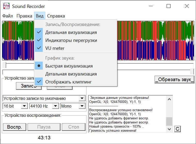

Версия 3.8.21 Alpha 3
Главным изменением в версиях 3.8.x является добавление быстрой визуализации графика записанной или загруженной с файла аудиозаписи. Сейчас при изменении размеров окна отрисовка графика звука стала намного быстрее и не зависит от длины аудио. Также добавлено отображение перегрузки/клиппинга для уже записанного/загруженного аудио(в виде вертикальных красных линий на графике звука).
Список изменений:
- Добавление быстрой визуализации для записанного/загруженного аудио (также оставил возможность выбора старого типа визуализации через меню "Вид").
- Добавление визуализации перегрузки/клиппинга для записанного аудио (можно включить или выключить через меню "Вид").
- Изменение цветов графика звука - теперь звуковая волна рисуется зелёным цветом (для МОНО записи) и зелёным + тёмно-синим (для СТЕРЕО записи). Также изменил цвет прогрессбара в режиме воспроизведения на светло-фиолетовый.
- Переработка главного меню. В меню "Вид" добавил три пункта для режима ожидания - "Быстрая визуализация", "Детальная визуализация" и "Отображать клиппинг".
- Теперь в меню "Вид" пункты разделены на две категории - "Запись/Воспроизведение" (настройка визуализации в режиме записи и воспроизведения) и "График звука" (настройка визуализации в режиме ожидания [при отображении всего графика звука]).
