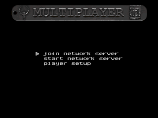

Выбираем "Join Network Server"
Выбираем сервер Zorge.R'a "MAGX Quake II Server"
Ждём пока подключиться (Около минуты, зависит от вашего соединения)
Всё, играем!

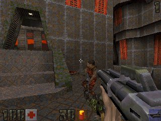

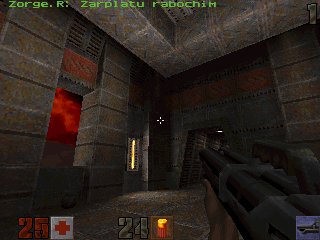

вот видео игры PC vs MAGX
[video]http://www.youtube.com/watch?v=ncLb6xQxpjU[/video]
EXL сидит за PC, я за телефоном и периодически за PC.
Так же "только что" поиграли втроем в кооператив, на телефоне сидеть было не кому, поэтому он только выполнял роль сервера, на котором играли 3 кооператив игрока, EXL, nuke, я.
p.s.: сервер на данный момент работает в режиме кооператив (одновременное прохождение игры несколькими игроками).
