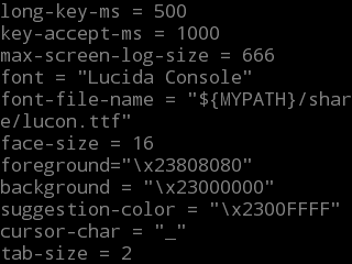

  • Настраивается с помощью опций командной строки; те же опции можно задавать и в ".conf" файлах
  • Действия клавиатуры и меню задаются с помощью чего-то похожего на скриптовый язык - всё можно поменять

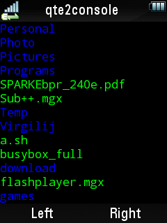

Скриншоты:
ps.gif Будут интересны отзывы о работе на других устройствах
