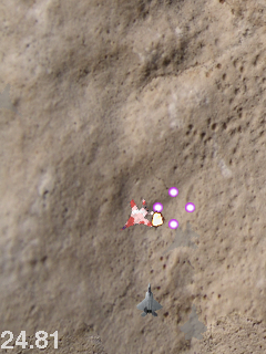

Рассмотрим пример портирования на игре PyForce.
PyForce - это скроллшутер написанный на питоне для телефонов Nokia под Symbian OS.
1. Скачиваем исходный код игры со страницы (Source), распаковываем. Видим папки и файлы:
- lib - исходный код игры, либа
- res - ресурсы, датафайлы
- run.pyw - файл для запуска игры.
2. Создаём файл run.sh и кидаем его в папку с игрой, структура скрипта run.sh:
#!/bin/sh
mypath=${0%/*}
export HOME=$mypath
LIBDIR1=/ezxlocal/download/mystuff/games/lib
LIBDIR2=/mmc/mmca1/games/lib
LIBDIR3=$mypath/lib
export LD_LIBRARY_PATH=$LD_LIBRARY_PATH:$LIBDIR1:$LIBDIR2:$LIBDIR3
export SDL_QT_INVERT_ROTATION=1
PYTHONHOME=/mmc/mmca1/games/python
export PYTHONHOME
PYTHONPATH=${PYTHONHOME}/lib/python2.5/site-packages:$PYTHONPATH
PYTHONPATH=${PYTHONHOME}/lib/python2.5:$PYTHONPATH
PYTHONPATH=${PYTHONHOME}:$PYTHONPATH
export PYTHONPATH
LD_LIBRARY_PATH=${PYTHONHOME}/extras:${LD_LIBRARY_PATH}
cd $mypath
exec $PYTHONHOME/bin/python.elf $mypath/run.pyw
3. Кидаем папку на телефон, например в каталог mgxbox. Подключаемся по телнету, пробуем запустить игру. В телнет кидает такой лог:
/mmc/mmca1/mgxbox/pyForce/run.sh
hide splash: -1
map framebuffer at 0x40de8000 (size 262144)
QT Show: 3345 setAltitude and requestFocus, winId:1821, fget:1, alt:0, fixed:1, order:1
psyco NOT installed, program may run slower
Traceback (most recent call last):
  File "/mmc/mmca1/mgxbox/test/run.pyw", line 35, in <module>
    game = PyForce()
  File "lib/pyforce.py", line 31, in __init__
    self.screen = pygame.display.set_mode(RESOLUTION)
pygame.error: Couldn't create screen bitmap
~SDL_QWin(): done
QT Show: 3345 requestFocus: lost, winId:1821
Где видны следующие ошибки:
1). psyco NOT installed, program may run slower - Компилятор psyco не установлен, программа может выполняться медленно. (Игнорируем эту ошибку, psyco компилятор под x86 архитектуру)
2). self.screen = pygame.display.set_mode(RESOLUTION)
pygame.error: Couldn't create screen bitmap - Именно с этой ошибкой нам и нужно бороться.
Это ошибка создания экрана, связанная с разрешением экрана.
Разрешение устанавливается 31-ой строкой self.screen = pygame.display.set_mode(RESOLUTION) в файле lib/pyforce.py. Ищем слово RESOLUTION по всем исходникам игры. Для этого можно использовать удобный текстовой редактор Notepad++. Находим в файле lib/const.py RESOLUTION = (360, 480) и правим на
RESOLUTION = (320, 240) для landscape режима и RESOLUTION = (240, 320) для портретного.
Во многих играх разрешение может устанавливаться как pygame.display.set_mode((640, 480))
В любом случае чтобы поменять разрешение ищем строку pygame.display.set_mode
Для некоторых игр придётся ещё править размеры картинок (Если игра под 640*480 - уменьшать в 2 раза, если 800*600 - в 2,5 раза.)
Для данной игры это не требуется.
После того, как исправили разрешение, пробуем запустить игру ещё раз.
4. Игра теперь отлично запускается, но нужно настроить управление. Т.к отсутствует кнопка огонь.
Ищем в исходниках по слову K_, находим следующее:
lib\battlefield.py
134 - if key[K_UP]:   # Движение корабля вверх
136 - if key[K_DOWN]: # Движение корабля вниз
138 - if key[K_LEFT]: # Движение корабля влево
140 - if key[K_RIGHT]: # Движение корабля вправо
142 - if key[K_SPACE]: # Огонь
lib\pyforce.py
52 - if event.key == K_ESCAPE: # Выход
У нас нет клавиши, SPACE, поэтому заменяем if key[K_SPACE]: на if key[K_RETURN]: для центра джойстика. Или на if (key[K_RETURN]) or (key[K_PLUS]): для центра джойстика и клавиши Громкость "+".
Список клавиш и их соответствие:
      K_0           0
      K_1           1
      K_2           2
      K_3           3
      K_4           4
      K_5           5
      K_6           6
      K_7           7
      K_8           8
      K_9           9
      K_ASTERISK    *
      K_HASH        #
      K_BACKSPACE   (<-)
      K_TAB         Send
      K_RETURN      Center joy
      K_PAUSE           Camera
      K_ESCAPE      Red key (HangUp)
      K_F9           Left Soft
      K_F11           Right Soft
      K_PLUS        Volume "+"
      K_MINUS        Volume "-"
      K_UP                  up arrow
      K_DOWN                down arrow
      K_RIGHT               right arrow
      K_LEFT                left arrow
5. Сохраняем все сделанные нами изменения, кидаем на флешку и запускаем. Если всё отлично работает - делаем MGX пакет.
6. Пример скрипта, который нужно использовать для запуска:
#!/bin/sh
mypath=${0%/*}
export HOME=$mypath
LIBDIR3=$mypath/lib
export PYTHONHOME
export PYTHONPATH
cd $mypath
exec $PYTHONHOME/bin/python.elf $mypath/my_prog.py
где my_prog.py - ваша запускаемая программа на питоне.
Для pyGame следует использовать python.elf, т.к в нём прописаны нужные иниты SDL библиотеки.
Для скриптов используйте просто python.
Пакет pyForce можно скачать ниже. Приветствуются любые вопросы по теме!

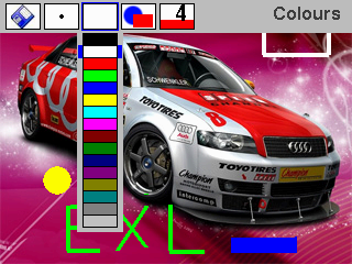

1. pyBrush
Назначение: Простенький графический редактор
Автор: Barnesy
Портировал на ZN5: EXL
Язык: English
Дополнительно: Есть возможность сохранения и открытия изображения из файловой системы.
Скриншоты приложения:

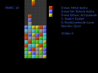

2. pyTetris
Назначение: Тетрис
Автор: Barnesy
Язык: English
Дополнительно: Управление:
Джойстик - Движение, поворот.
Клавиши громкости - Движение, поворот.
Красная трубка - Выход.
Камера - Пауза.

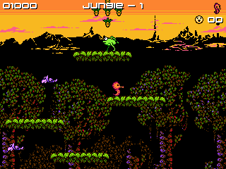

4. Barbie
Назначение: Аркада
Автор: The Olde Battleaxe
Дополнительно: Очень красивая аркада про морского конька! Управление:
Джойстик - Движение.
Громкость "-", центр джойстика - Огонь.
Громкость "+" - Прыжок.

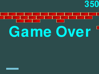

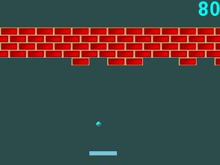

5. Breakout
Назначение: Арканоид
Автор: John Cheetham
Портировал на ZN5: SanchoNT
Джойстик, громкость "+", громкость "-" - Движение.

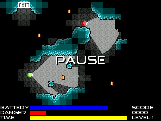

6. Escape from Anathema Mines
Назначение: Увлекательная игра, в которой вы раб, сбегающий из алмазной шахты. Включает восемь диких уровней!
Автор: Phil Hassey
Портировал на ZN5: Hairo
Язык: English
Центр джойстика - OK, выбор.
Левая софт-кнопка - Назад, нет.
"1" - Включить или выключить фонарь.
Зелёная трубка - Пауза.
Имена установочных пакетов и файлов в общем архиве | зеркало | зеркало на Yandex.Disk (2.4 GiB, md5sum: 3624b858a4a053a534f0a2f4071bcacc):Прикреплённые файлы:

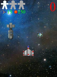

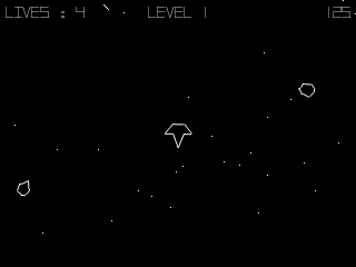

7. Asteroids Infinity
Назначение: Вариация на тему популярной игры Asteroids
Автор: Ben Whittaker, zebbedy (автор вариации)
Язык: English
Дополнительно: Управление настраивается, по умолчанию следующее:
Центр джойстика - OK.
Громкость "+" - Огонь.
Громкость "-" - Активировать щит.
Камера - Пауза.
Прикрепленный файл AsteroidsInfinity.mgx   ( 59.63 килобайт ) Кол-во скачиваний: 583

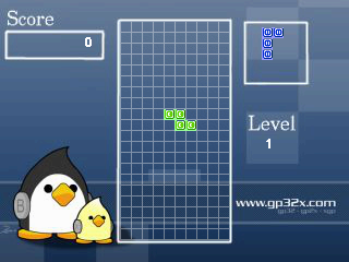

8. pyBlocks
Назначение: Клон игры Blocks
Автор: chirachira
Дополнительно: Мой порт с Dingoo A320. Управление:
Вверх, центр джойстика - Крутить фигуру.
Вниз - Разгон.
"5" - Выбор скина.
"0" - Пауза.

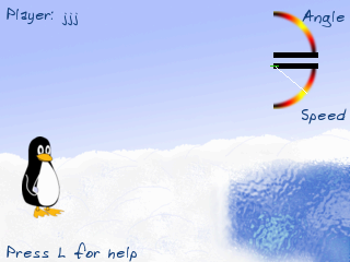

9. Tuxletics
Назначение: Играем пингвином, нужно как можно дальше забросить снежок
Автор: Tero Kuusela и Stefan B.
Джойстик - Движение (в меню "ввести имя" нажмите вбок, затем центр джойстика).
Центр джойстика - Выбор или огонь.
"->" - Возврат.
"0" - Справка или пауза
  1. ZN5/Games/pyBlocks.mgx (55.5 KiB)
  2. ZN5/Games/tuxletics.mgx (357.7 KiB)

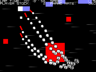

10. SHIPPU GSS
Назначение: Стрелялка на время
Автор: Yasuaki Gohko (gony)
Язык: English
Дополнительно: Спасибо автору, он помог мне немного с информацие по коду...
Управление:
Громкость "-" - Лазерный луч.

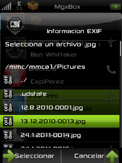

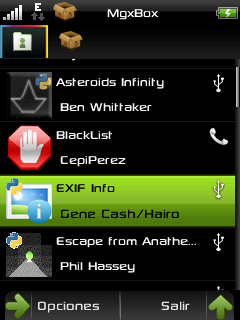

11. EXIF Info
Назначение: Просмотр EXIF-информации у *.jpg файлов при использовании библиотеки EXIF.py на Python
Автор: Gene Cash (библиотека EXIF.py), Hairo (приложение на её основе)
Источник: www.ModMyMobile.сom
Язык: Русский, English, Español (названия EXIF-тегов на английском)
Дополнительно: Спасибо Gene Cash за библитеку EXIF, написанную на Python. Для работы приложение необходимо окружение SDL и Python.
  1. ZN5/Apps/EXIF.mgx (39.0 KiB)

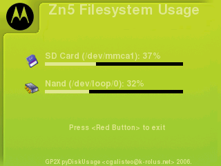

12. pyDiskUsage
Назначение: Простой просмотрщик свободного места на диске
Автор: Carlos Galisteo
Язык: English
Дополнительно: Порт с портативной консоли GP2X.
  1. ZN5/Apps/pyDiskUsage.mgx (65.0 KiB)
Прикрепленный файл pyDiskUsage.mgx   ( 65.01 килобайт ) Кол-во скачиваний: 545

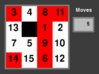

13. pySlide
Назначение: Пятнашки
Автор: Barnesy
Язык: English
Джойстик, "4", "8", "6", "2" - Движение.
Центр джойстика или клавиша камеры - Игровое меню.
  1. ZN5/Games/pySlide.mgx (6.4 KiB)

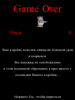

14. RedGiant
Назначение: Космическая стрелялка
Версия: 1.0
Автор: liberatumundo
Портировал на ZN5: XXX_S_B
Язык: English, Español (спасибо Hairo Carela за реализацию мультиленга), Русский
Дополнительно: Хочу выразить огромную благодарность EXL за помощь в портировании данной игры.
Управление:
Центр джойстика - Огонь ракетами.
"1", "3" - Альтернативный огонь.
Красная трубка - Аналог клавиши Esc.
  1. ZN5/Games/RedGiant.mgx (173.2 KiB, старая версия)
  2. ZN5/Games/RedGiant_new.mgx (214.5 KiB, новая версия)
Прикрепленный файл RedGiant_new.mgx   ( 214.51 килобайт ) Кол-во скачиваний: 215
