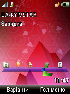

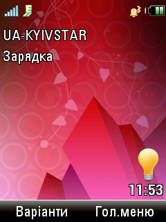

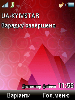

Вот 3 разных скина сделал для докбара, делал чтобы можна было свободно свои приложения добавлять без ущерба эстетике laugh.gif
Ну и можна будет панель свободно перемещать в настройках по горизонтали и вертикали. smile.gif
а скачать можно?
