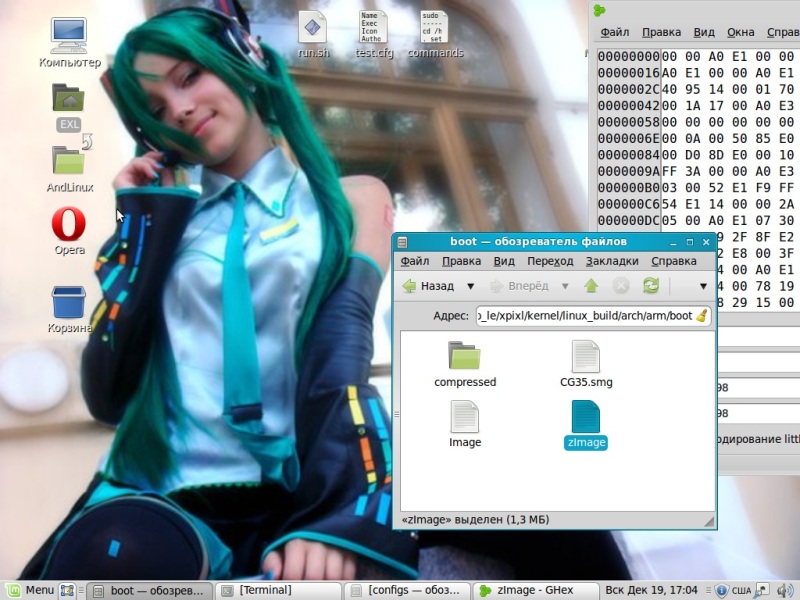

Если прошло всё успешно, то в папке /home/z6/zn5kernel/build/hardhat/arm/arm_v6_vfp_le/xpixl/kernel/linux_build/arch/arm/boot получаем файл zImage. Это и есть собранное ядро. Переименовываем его в
CG35.smg. См. скрин
8. Ну а дальше с помощью SBF Recalc нужно собрать прошивку с этим ядром, предварительно пересчитав чексуммы (Recalc checksum) И, собственно прошить RSD Lite.

How to open CG35.smg? What terminal command?
Why do you need to open a kernel (CG35.smg)? It needs to be flashed into the phone.
Assemble the firmware with this code group with program SBF Recalc.
Сообщение отредактировал EXL - 6.1.2011, 9:06
