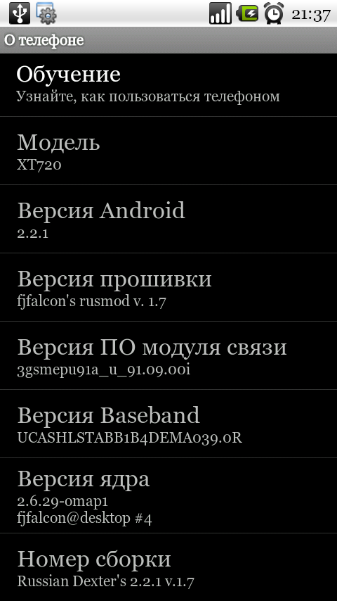

Meate
сообщение 9.4.2011, 16:31
Физик
Сообщений: 1 220
Регистрация: 24.6.2008
Пользователь №: 175 612
Модель телефона: iphone
Прошивка: iOS 7 b1
Рейтинг: 655
BALU,
какая версия ядра?
сообщение 9.4.2011, 16:54
Цитата(Meate @ 9.4.2011, 20:31) *
BALU,
какая версия ядра?
2.6.29-omap1 fjfalcon@desktop #4
Сообщение отредактировал BALU - 9.4.2011, 17:37

Lucipher
сообщение 10.4.2011, 5:38
Регистрация: 3.2.2011
Пользователь №: 223 541
Модель телефона: xt720
поставил 1.7.1
тьфу тьфу тьфу. летает. и это без свопа =)

fjfalcon
сообщение 12.4.2011, 13:43
Сообщений: 113
Регистрация: 7.3.2011
Из: Щелково
Пользователь №: 224 822
Модель телефона: Milestone XT720
Рейтинг: 130
Новое ядро 2.6.29
Поддержка туннелей(openvpn).
ThumbEE.
А так все тоже.
Рекомендую использовать его.

RusMod 1.8
Изменения:
fastboot bootloop fix;
Уменьшина частота сканирования wi-fi сетей(энергии тратится меньше);
В очередной раз оптимизации памяти;
Ставить рекомндую всем.
Также рекомендую всем использовать fastboot с моим новым ядром.
з.ы. ядро, что я выложил выше для использование в связки с командой fastboot boot boot2.img
