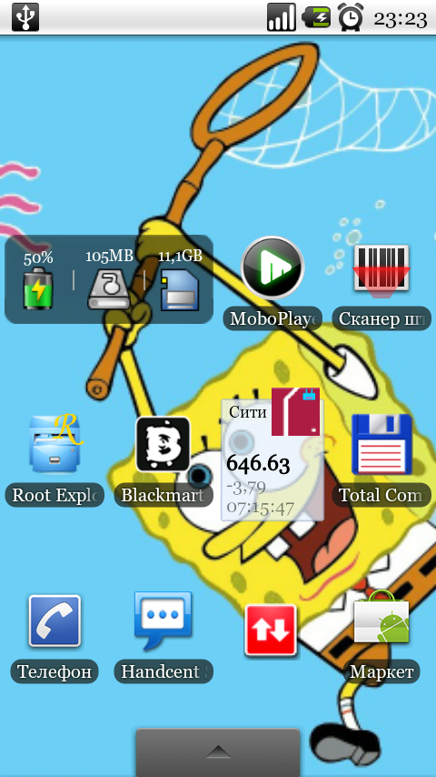

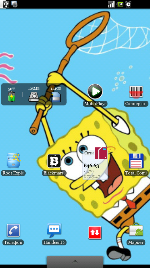

сообщение 14.4.2011, 19:31
Было Прикрепленное изображение Стало Прикрепленное изображение
Это не лаунчер Стоковый HOME
Сообщение отредактировал BALU - 14.4.2011, 19:32
