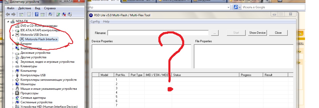

Новая проблема. RSD Lite 5 не видит телефон, в диспечере задач телефон определяется как "Motorola Flash Interface". Вчера в RSD Lite 4.5.5 телефон подключался, но не определялся. Сегодня вот такая вот ерунда.
Драйвера стоят последнии.
в диспетчере устройств "показать скрытые устройства", удалить неверно определенные, воткнуть телефон дождаться установки драйверов, запустить рсд...
если не помогло удалить рсд и драйвера, перегрузить комп, проинсталить за ново
З.Ы. сдается мне что у вас стоят еще какие то драйвера, у самого случилось подобное от установки софта для прошивки LG GT540

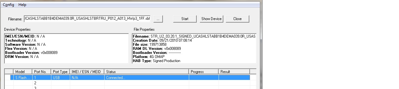

Ну в версии 4.5.5 он видит его, только не определяет.
скриншот
ув. Ragnatulagan, вы меня простите но я не оч понимаю вашу эскападу... у вас нет другого компа, где нет никаких драйверов (соседа, друга, компа на работе)?
или в случае неудачной прошивки вы хотите задавать тут или на других профильных форумах вопросы "как перешить кирпич"?
