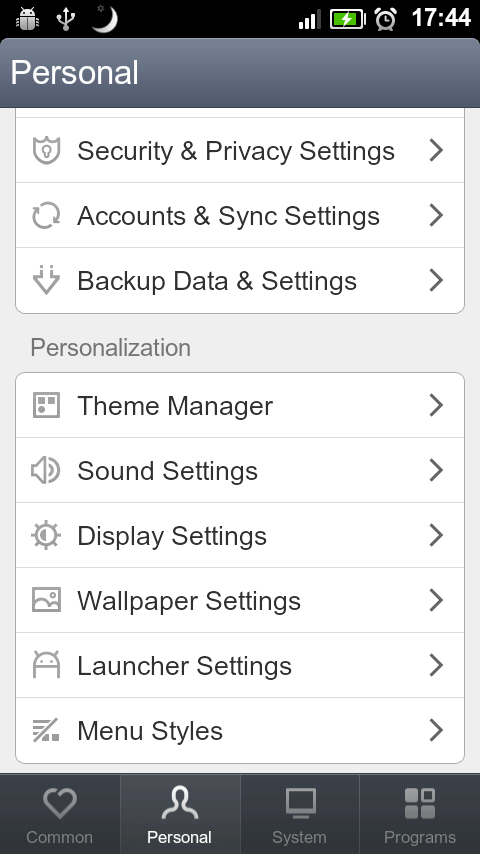

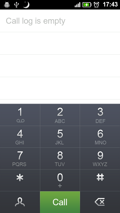

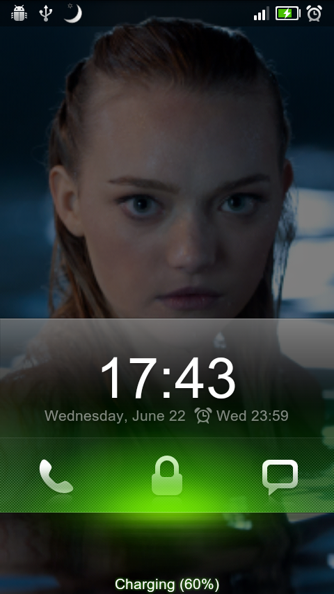

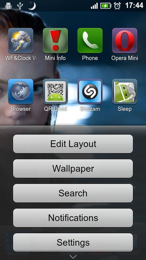

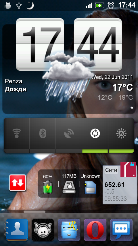

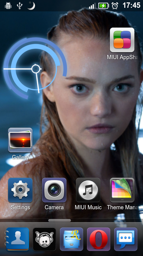

Cвежак MiUI с моей правкой wink.gif (Делал для себя не судите строго)
miuixtBALU_v1.7z
Делайте нандройд бейкап своих данных! System.Data
все 3 вайпа делать обезательно
имеются баги с видеокамерой
нет Русского языка (почти)
обновите приложения,
так как в роме присутствует "Data" то не делал аккаунт себе, и установил вроде бы последние приложения.
