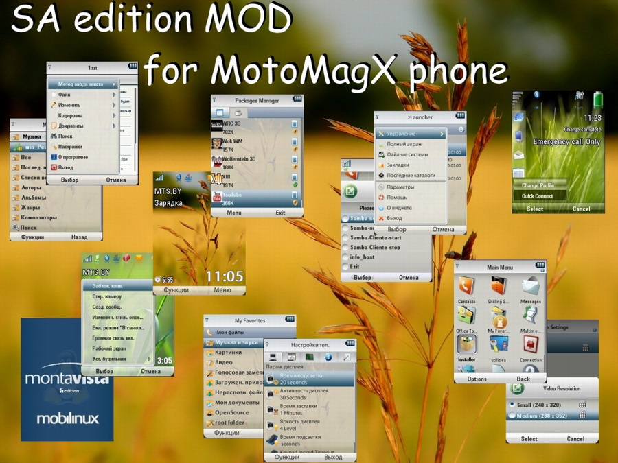

Решил и я так сказать похвастаться своими навыками в создании прошивок.
Создавать тяжелого монстра с функциями, которые в большинстве нужны только для баловства, я принципиально не стал. Все основные изменения затронули систему и правильность её построения.
Нагроможденного интерфейса вы не увидите, зато почувствуете удобство и скорость в работе. Но и про остальных я тоже не забыл - всякие плюшки и фишки легко ставятся. А разработчиков порадуют необходимые утилиты.
Благодаря этому мод можно использовать как богатую основу для создания монстра, ведь все необходимое там есть и в любой момент может быть активизировано.
Если вам нужна скорость, удобство, функциональность и не перегруженный интерфейс - этот мод то, что вам нужно.

Собственно список изменений:
