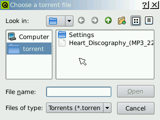

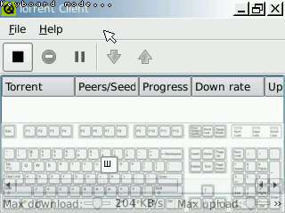

Вывод в FB там по умолчанию, только нужно убивать windowsserver, только ввод как сделать? Написать демона, который будет обрабатывать клаву, а в QT либе для клавы и мыши указать драйвер VFB Input, тогда демон будет писать некоторые значения в файл, и либа будет из этого файла кнопки читать. Сейчас именно так, только еще и картинка пишется в файл, хотя файлы получаются 0кб, возможно туда ничего и не записывается, просто оба приложения открывают этот файл и когда одно записывает туда что-то, другое сразу считывает, может и не так, я неразбирался.
Ввод с клавиатуры, виртуальную клаву, виртуальную мышь я на SDL сделал в виде либы, ее можно будет использовать и в других приложениях на SDL. Еще хочу туда что-то типо Tap ввода сделать (нажал 2 раза на 3 - напечатал букву 'e') уже придумал как сделать, но не доберусь до нее никак.
Вот скрины с torrent-клиента:
Но что-то он повис, когда Ok на скрине 3 нажал, может потому-что у меня на флэшке места мало, может потому-что QT 4.7.1 нестабильно работает (в qutIM'е например больше 1 плагина почему-то не грузит), незнаю в общем. Можно будет попробовать постарее версию собрать, какую-нить 4.5.

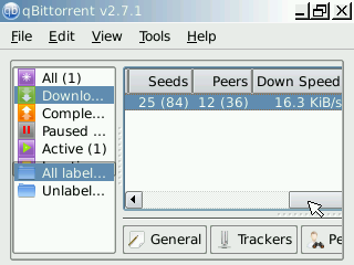

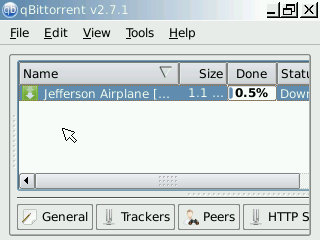

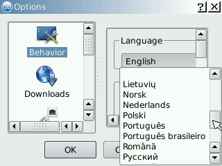

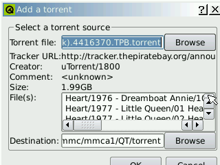

Собрал наконец-то qBittorrent. Для его работы потребовалось собрать еще либы boost (libboost_filesystem, libboost_system, libboost_thread), libtorrent (libtorrent-rasterbar), openssl. Несмотря на то, что было закоментированно много кода все как-то заработало :D
Скрины:
Инет раздавал с ПК, но можно использовать и gprs. Запускается это все пока только через телнет (но можно запустить все через тот же телнет и на телефоне).
