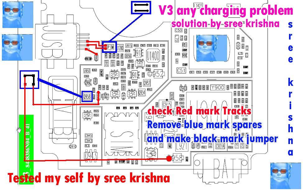

проблема решение зарядки на V3
PS сам не проверял тк у меня V3i, V3r и V3x
просто V3 уже нету ((
так что у кого будет всоего рода труп проверьте, на там где взял хвали и метод)) ноя что то не до конца понял чего куда))
