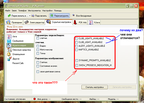

А у меня с P2Ktools-ом непонятка.
Короче,скачал прогу а мануал явно к более старой версии и не всё понятно.
Вроде там есть активация ритм-подсветки,но там их две...(2 флажка)
просьба помочь разобраться.
И потом,эта подсветка в меню появляется а не работает.

тебе нужно еще поменять файлик funlight.pat в папке a\mobile\audio на funlight.pat вытащенный из мотора E398 или v620...а лучше почитай соответствующую тему Ритм-подсветка...

ариец,
А ты читал как всё по ритм-подсветке делается по ссылке у меня в подписи???
Читал. Ничего не работает :(

с этой прогой много непонятностей и багов но это такие мелкие грешки.
совет тебе такой.
сделай с помощью проги что будет прекреплена внизу в сообщении
сам нужные подсветки.
или
скачай из телефона файл funlight.pat и отредактируй сам как тебе надо.
(у меня вот вообще одна подсветка.) зато очень заметная.
Дальше по картинке
SHOW_PROGES_INDICATION_AVAILABLE - подсветка для индикации заряда
заряжаеться телефон и если стоит галочка то будет мигать джойстик(у меня так настроено)
вернемся к подсветке
качаешь файл funlight.pat с телефона, качаешь прогу FunLight Editor 2
распаковываешь запускаешь, выбираешь какой у тебя телефон ну и всякие другие мелкие настройки.
открываешь прогой funlight.pat и смотришь какие подсветки есть и ненужные удалишь нужные добавишь.
и подправишь.
потом удаляешь с телефона файл funlight.pat заливаешь новый и перезагружаешь телефон.
наслаждайся! :P
