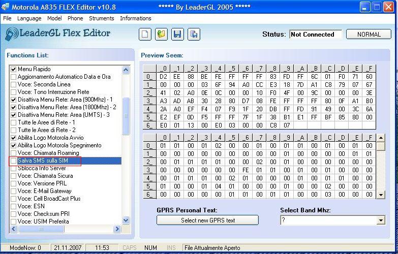

Воспользуешься поиском, и ты узнаешь!
ЗЫ: Даю подсказку: пользуй прогу LeaderGL Flex Editor. НО ТОЛЬКО ПРАВИЛЬНО ПОЛЬЗУЙ!!!

Я пользовался прогой LeaderGL Flex Editor, но том стояло что V1050 видео снимать лутше будет, но неправда (или я чо неправильно сделал), но про видео записывать там ничего не стояло. Помогите пожалуйста!!! this.gif russia.gif
1. Подключаем тело
2. Запускаем ЛидерГЛ и переводим тело в Нормал-моде.
3. Идём в "Струментс"-"Менадж Видео Ленгс и ММС сайз"
4. Нажимаем "РИД СЕТТИНГС"!!! Это важно!!!
5. Меняем значения в секундах
6. Жмём "Врайт сеттингс".
7. Перезагружаем тело и радуемся.

Red 2,
Скачай LeaderGL FlexEditor 10.8 XP в этой теме: Софт Для 3g Телефонов, установи его. Выбери свою модель, переведи телефон в Normal Mode, потом: Phone > load Flex from Phone, затем убери галочку как на скрине:
Затем: Phone > Save Flex to Phone > Restart Phone

Скачал и устоновил,но ни чего подобного я там не нашол. sad.gif Phone > load Flex from Phone Такого у меня нет, у меня в Phone Carica Flex dal cellulare, Salva Flex sul cellulare и Riavvia Cellulare wink.gif
Переключи в настройках программы, язык интерфейса на английский, у тебя по умолчанию стоит итальянский.

Точно, спасибо. smile.gif Ещё такой вопрос он сам переводит телефон в Normal Mode? wink.gif или что-то надо нажать? shuffle.gif
