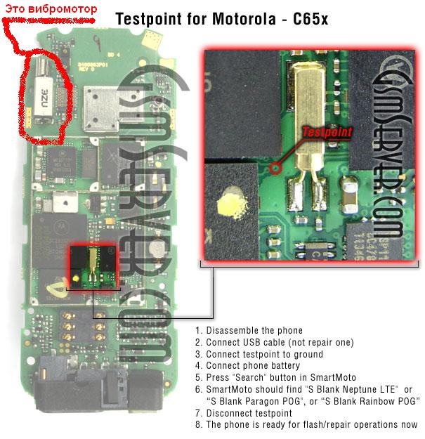

Как делать тест-поинт
Цитата(puper)
Снимается корпус, отжимаются зажимы клавы и держателя, выкручиваются шурупы (4 штуки - желательно спец. отвёрткой (звёздочка №6)- будет намного легче и правильнее)... Самое сложное - снять экран с блока миросхем. Надо аккуратно иголкой подковырнуть крышку и снять её - я поначалу ковырнул на плате у основания - чуть не зацепил дорожки.
Затем - плюс батареи на соответств. клему тела. Минус - я через тумблер - тож на клему минус. И 3-й контакт тож на оставшуюся клему.
К батарее прицеплялся крокодильчиками, к клемам просто провода прикрутил.
Заетм иголкой с одетым в ушко тонким проводом и крокодилчиком на конце замыкаются указааные на рис. точки. USB должен быть воткнут изначально, аккуу полон, зарядку подсоединять нельзя (Als: можно юзать usb с подзарядкой)
Иголкой с одетым в ушко проводом и крокодильчиком на его конце, прицепеленным на корпус/землю (проще всего зацепленным на корпус вибро-моторчика) замыкаем то, что на рисунке, тумблером врубаем питание (иногда может потребоваться выкл. питание и снова включить) - и видим, что есть коннект.
  Всем удачи!

Добавлено Osta Делаем Тест-Пойнт- 2
Тест-пойнт Test point (дословно "тест точка") -
процедура инженерного обнуления памяти телефона, стирание флеш накопителя,
на который записаны прошивка, настройки, данные. Не уничтожаются при этом
номер IMEI телефона, калибровки сети. Причины, вызывающие необходимость
сделать эту процедуру-Рубикон :
  1. телефон полдня на разных компьютерах с драйверами пишет " Устройство ЮСБ неопознано"
    ([off]наиболее рапространённая, иногда просто хватает полностью зарядить батарею[/off])
  2. Экран телефона черный и/или горит в полнакала клавиатура
  3. Программы-прошивальщики пишут "Ошибка №10" или виснет на нескольких %
  4. Программы-восстановители пишут "Erase failed"
  5. Расширяем познания в убивании/восстановлении телефона :-)
Ну, чтож, залезем внутрь телефона своими корявыми... Нам будет нужно:
  1. телефон, компьютер, ЮСБ-миниЮСБ шнур
  2. отвёртка маленькая звёздочка или маленькая прямая на 1,4 mm
  3. скотч или изолента
  4. провода мелкого сечения (типа телефонных) - 4 штуки оголённый по концам
  5. крокодильчики или скрепки - 4 штуки
Цель : добиться с чистой флешкой нормального коннекта в программах
Тактика : подача тока в 3,6V при замкнутой цепи test->земля (V18x V22x C65x) или test1->test2 (C38x C39x)
вOstaновление через Test Point на примере С650:
1. Снимаем заднюю крышку и батарею (телефон думает, что его просто проветривают :-))
2. Вытягиваем внутренность из передней крышки путём её растягивания в стороны и смещением вниз
3. Отделяем блок кнопок разжиманием 4 боковых защелок (по 2 на сторонах)
4. Раскручиваем четыре шурупа
5. Отделяем защелки и снимаем нижнюю панель . потом присоединяем назад клавиатуру
(нам же надо будет держать нажатыми кнопки * #
6. Переворачиваем и отделяем крышку, закрывающую точку ТП , нежно отвёрткой
7. Присоединяем 3 провода к разъёму куда прилегает батарея и к вибромотору провод с иглой
8. Присоединяем USB-шнур телефон<->компьютер , запускаем RepStudio , выбираем в ней C650
9. Теперь вставляем иглу в точку ТП и подсоединяем провод к +, 1-2 сек и убираем иглу
10. Программа RepStudio написала :
DevIOCtl fail
Phone found
у вас могут быть другие надписи , нажимаем Repair и она пишет
Flash mode ok
Send loader failed
Exec loader failed
Erasing phone, please wait...
Erase done
и предлагает нажать и держать нажатыми кнопки * #
(так и делаем, подложив под нашу конструкцию возвышение, чтобы эти кнопки можно было нажать)
Если написано не Erase done , то вновь отсоединяем провод от +, ставим иголку в ТП и присоединяем +
Repair completed successfully
Shutting down phone
Now powerup phone in flash mode (with * and # pressed) and flash it with normal flash for this phone's model
ну вот и отсоединяем телефон от всего , собираем его и подключаем к программе-прошивальщику ,
делаем полный бекап , бекап PDS-зоны , затем прошиваем прошивкой. bigsmile;

Цитата(XclusR @ Понедельник, 29 Май 2006, 14:16)
Может я тестпоинт неправильно делал.....,
или я там че-нить случайно повредил - либо замкнул случайно не то, либо перегрел....
расскажи шаг за шагом как тп делал....
Ну... Разобрал я телефон, как показанно на рисунке.
Затем посмотрел на этот point, ну до чего же маленький...
Купил 5 зажимов (кракодильчиков) и 1 выключатель. 4 зажима на питание(плюс через выключатель,для удобства), 1 зажим соеденил(спаял) с иголкой.
Вместо АКБ подсоеденил зарядку при помощи крокодильчиков, иголку на test point, зажим на вибромоторчик.
Запустил SmartMoto..., как написано в иструкции нажал Search..., но написал он мне как всегда типа тел не найден.
Плюну я на это, запустил ramldr. Дальше как писал 4inut цитата

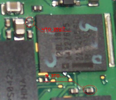

XclusR
сообщение 2.6.2006, 13:12
Сообщений: 256
Регистрация: 13.5.2006
Из: Н.Новгород
Пользователь №: 82 974
Модель телефона: Moto X Play
Прошивка: MPD24.107-52
Рейтинг: 19.5
XBH.Respect++;
Спасибо!
Все сделал, тел работает, работает нормально, почти.....
Не работает дисплей, у меня четыре догадки:
1. Испортился шлейф, или порт дисплея. В пользу этого - если потеребить провод - иногда включается подсветка.
2. Я нечяенно содрал микрухи(рядом с тестпоинтами). В пользу этого - всегда молчавший тел(еще не устроенный) моргнул пару раз подсветкой дисплея сразу после содрания....
3. Что-то другое...
4. Програмная ошибка. Почти исключено т.к после рамлдра тел стал как до смерти - даже мелодия звонка та-же осталась(я типа прозвонился на него)....
Помогите достать схему! Или скажите что это были за микрухи, ато их сдуло.... Фото микрух прилагается...
Кстати, если кому поможет - последовательность действий:
1. Отсоеденить аккумулятор... подождать....
2. Подсоеденить Усб кабель...
3. Запустить рамлдр
4. Замкнуть тестпоинт
5. Подсоеденить аккумулятор
6. Услышать звук подсоедененного ус-ва, отсоеденить тестпоинт...
7. Если звука не было - попробовать с пункта 1
8. Восстанавливать рамлдром...
Спасибо за идею с кракодильчиками....
Нашел схему, одна из них с700, другая (черная) r700,
r700 я так понимаю резистор, но какой мощности и номинала?
с700 - конденсатор, те-же вопросы.....
п.с. в схеме не указанно кто есть кто...

Модель телефона: Nokia E52
Прошивка: 071.004
Рейтинг: 172
А как телефон разобрать-то вообще, чтобы до тест-поинта добраться?
Дык снимаешь корпус(панельку), чудом отвинчиваешь четыре винта, аккуратно все это распотрониваешь(штоб не сломать защелки),
а затем или отпаиваешь, либо отдираешь защитную металлическую крышку....
это все для с380, для с650 может отличаться....

Уфф, разобрал я телефон... Подскажите, пожайлуста, к чему подсоединить иголку, которой я тест-поинт замыкаю
XBH
сообщение 3.6.2006, 20:28
Регистрация: 22.8.2004
Пользователь №: 10 445
К иголки припаиваешь провод с крокодильчиком. Затем крокодильчик вешаешь на вибромотор, а иголкой тыкаешь тест-поинт.

Vint13,Вибромоторчик-это такая не большая железная штучка, которая находится в левой верхней части платы телефона, короче держи картинку, на ней я отметил тот самый вибромотор!
