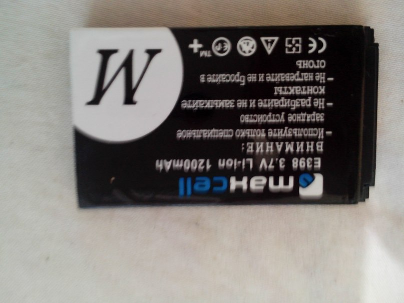

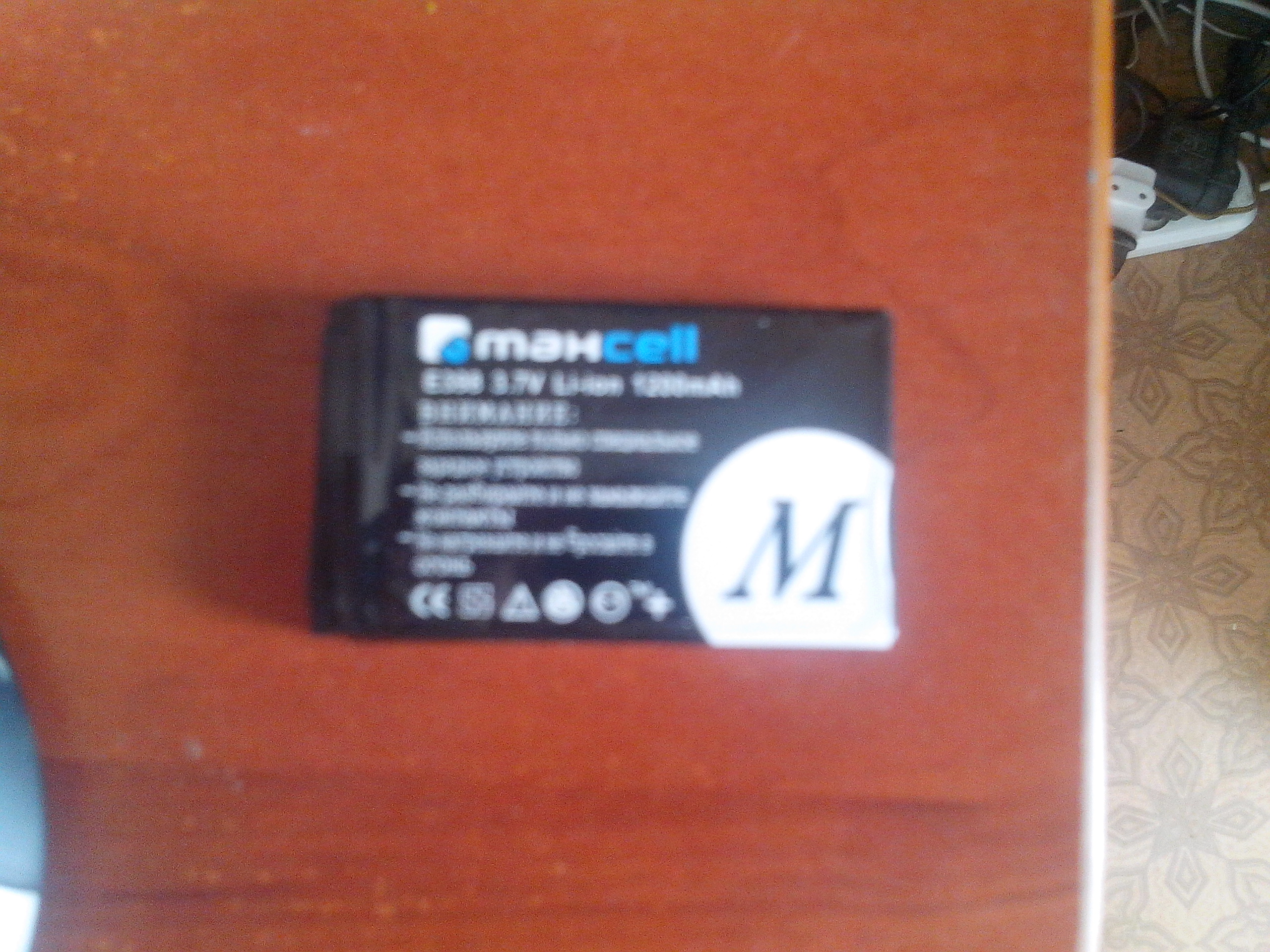

Слабо держит аккумулятор (е398)
Купил мотор в идеале(1600р) и сразу новый аккумулятор 3.7V li-ion 1200 mAh, как посоветовали при покупке 3 раза полностью разряжал телефон и ставил на зарядку часов на 10. Но аккумулятор держит не больше суток. В чём может быть проблема и чего мне будет стоить это поправить?
сообщение 27.7.2013, 14:55
tosha2233,
купи акб крафтман и будет тебе счастье.

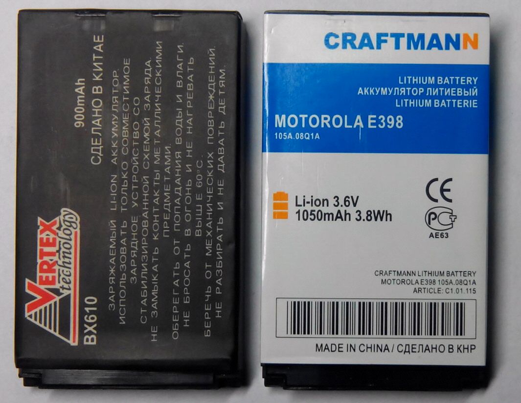

Купил акб крафтман...
Имею два тел. Е398 б/у, один перепрошит на 372 стандарт, второй на 373. Поставил крафтман сначала на первый тел с 372 - разницы особо не заметил, как держал на прежней бат. пару дней, так и на новой почти так же. Телефон с 373 прошивкой лежал в запасе, так как временами не могли до меня дозвониться при полной антенне, думал отдать перешить.
Неделю назад поставил крафтман в тел. с 373. Сначала опять траблы со связью, блютус, но после перезагрузки всё заработало. Но самое главное - полного заряда батарейки хватило легко на 4 дня, правда звонков немного, общее время может минут 30, слушал/подбирал рингтоны минут 20. Да, ещё дисплей поставил от L7 - он намного ярче, после него на родной экран смотреть неохота.
Ну и вывод - похоже в моём телефоне с 372 прошей неродные калибровки GSM и батареи, так как связь часто с помехами, даже с полной антенной, а батарея держится не дольше 2 - 2.5 дня.

Ища восстановленную е398, нашел просто бу аппарат (в родном корпусе, правда плачевного состояния), но совершенно бесплатно. Из комплекта телефон и акум, походу тоже еще родной и мертвый. Так как тел достался мне вроде как заряженным решил походить с ним денек, за одно поискать зарядку и usb-кабель. Нашел и то и то, вот только в моем городке ремонтники сотовых, которые по совместительству торгуют бу аппаратами, и разными расходниками, просто ахренели. за зарядку, обычный дешевый китай, которого хватит на пару месяцев, запросили 250 наших деревянных, за кабель, который нашелся только в одном месте, хотели содрать 500 (договорились на 400). Проходя с телефоном день, батареечка подсела, стала показывать одно деление. решил поставить на зарядку и вот уже часа 4 мигает все таже одна палка. Начал шарить по интернету искать новые аккумы, у месных барыг брать акум выпущенный года так 3-4 назад, а то и еще позже, как то не охото. На али тоже глаз ни на что не упал. Может подскажите где достать можно?
iNew
сообщение 19.2.2015, 16:28
Сообщений: 162
Регистрация: 16.9.2013
Пользователь №: 243 787
Модель телефона: ... и Е398
Рейтинг: 79
Где нынче купить батарейку не подскажу - интернет в помощь, но внешний вид аккумов, которые меня полностью устраивают по времени работы выкладываю на фото. Да, ещё брал в одном большом отделе радиодеталей новый аккумулятор, с виду близко к оригинальному - но при подключении к тел. зарядки написал "недопустимая батарея". Пришлось перепаивать в этот аккумулятор контроллер от уставшего родного аккума.
Крафтман, эх был у меня такой раньше. Сейчас они сняты с производства и новых уже не найти.

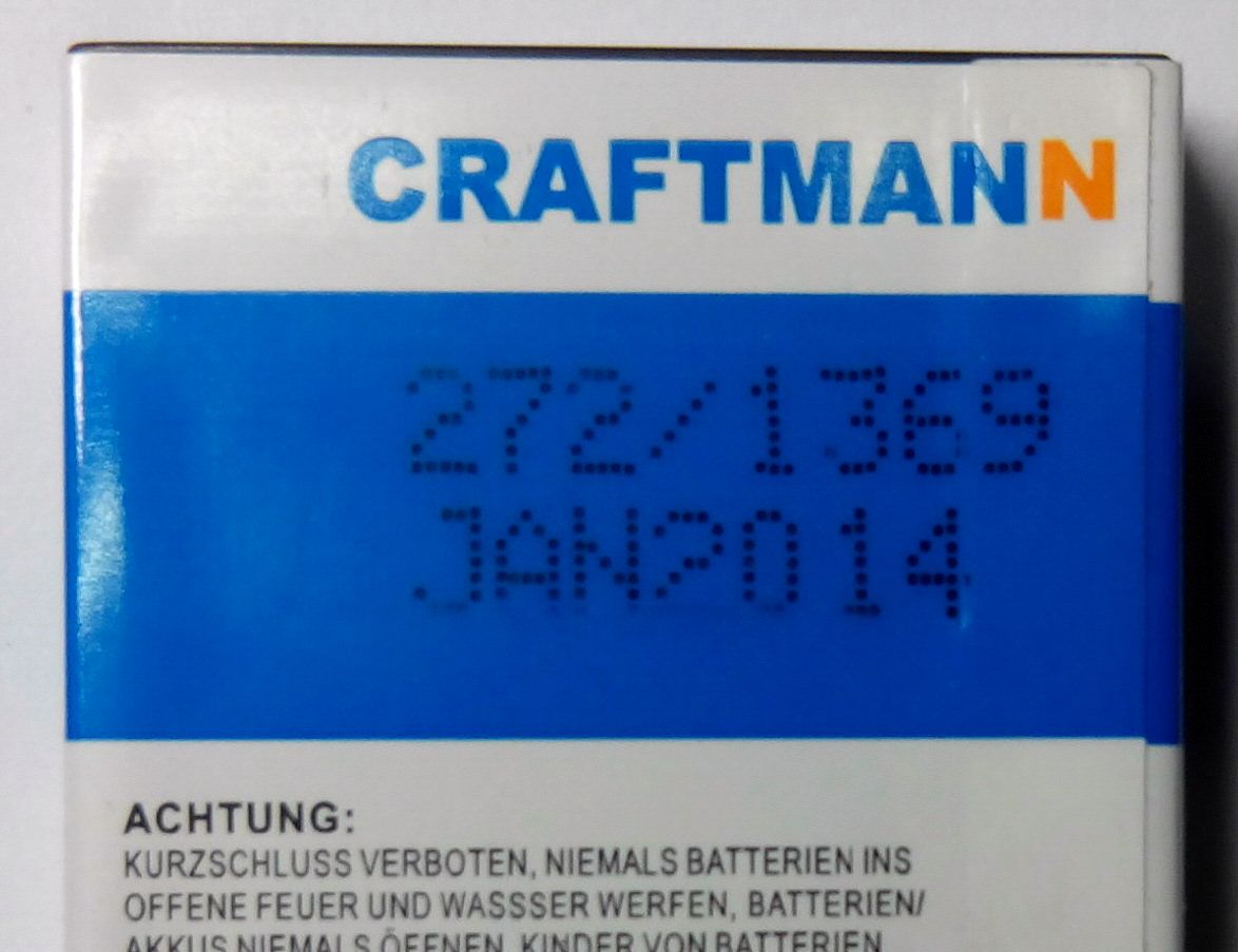

Родной аккумулятор от родного з/у заряжается примерно 2.5 часа.
А по поводу сколько аккум лежал в магазине - нужно его сразу у прилавка извлечь из невскрытой (!) упаковки и вставить в телефон, если включится и покажет хотя бы половину заряда - то шансы есть что он проработает долго. Ресурс литиевого аккумулятора меряется в количестве циклов заряд/разряд, хотя и длительное время хранения конечно тоже идёт не на пользу. Мой Крафтманн, купленный год назад, тоже неизвестно сколько пролежал на складах, но претензий к нему нет.
Зы - нашёл на Крафтмане :
Сообщение отредактировал iNew - 20.2.2015, 12:04
Вчера получил на почте заказанный аккумулятор Maxcell 1200(!) mAh. Всего на 4-х Е398 у меня это уже 7-й аккум. Максимум 860 мАч было и с этой фирмой первый раз встречаюсь. Вчера зарядил, если что напишу

С полгода назад убил на работе аккумулятор для Е398 — Maxcell 3.7 Li-ion 1200 mAh, 3 дня лежал на подзарядке. (В пятницу поставил, в понедельник вспомнил). Аккумулятор вздулся, естественно.
Заказал в апреле на Али "типа оригинальный" аккум 2004 года что было филигранно скрыто под наклейкой.
Поставил его заряжать, проходит 2 часа, зарядник и аккум изрядно нагрелись, но зарядка не продвинулась даже на одно деление. Обозвал продавца на Али последними словами, вернул деньги через спор и решил заказть еще один аккумулятор но уже в России. История с зарядкой та же - греется но деления не набираются, вытыкаю зарядник, полная батарея, 5 секунд и индикатор низкого заряда мигает.
Что это может быть? Аккумуляторы лажда или не дай Бог телефон убился?
Заказывал реф на Алиэкспресс, с батареей Maxcell 3.7 Li-ion 1200 mAh работал 2-1.5 дня отлично.
Сообщение отредактировал yakimetsr - 21.4.2017, 3:43

Вход осмотреть/прозвонить. Далее схему в руки и цепь зарядки прозванивать. При хорошем раскладе - замена акб. Или в другом порядке, только найдите любую акб в своем городе и подкиньте сразу - будет результат.

В том-то и дело что одинаковая история с АКБ с Али и с новой заказанной в РФ - тупо греется зарядник и батарея, но не заряжает. Вот и думаю, что может с входом проблемы.
Я, что называется, гуманитарий, умелые руки требуются чтобы выявить где проблема, не в сервисный центр ведь идти.
