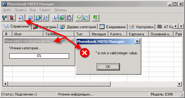

sinay_oleg
сообщение 18.1.2006, 8:07
Сообщений: 15
Регистрация: 29.11.2005
Пользователь №: 60 057
Прошивка: E1i_Blue_S_Lite_43R_Final
Рейтинг: 4.5
Привет !
Классная прога, к сожалению все фичи не могу протестить, но уже есть баг (скриншоты)
И причем такой баг, мне кажется - если прога находится по длинному пути или если в имени пути есть пробел/ы...
И еще - хотелось бы иметь возможность - в типах поля записи (тип номера телефона) - указывать свои наименования, т.к. мне не подходят Билайн, МТС и т.п.... (мне например желательно даже оставить заводские имена).
и третье - сортировку хорошо бы сделать по всем полям, а не только по первым четырем...
Спасибо за внимание ;)
Deamon
сообщение 18.1.2006, 13:01
Сообщений: 55
Регистрация: 16.8.2005
Из: г.Первоуральск
Пользователь №: 48 814
Рейтинг: 20
Спасибо за БагРепорт, обязательно все исправлю. И еще, что касается изменения типов номеров: я уже об этом писал, но никто упорно не хочет читать тему, ну что ж, напишу еще раз. Изменить типы можно в ини файле. Там можно прописать соответствие стандартных типов тем, которые у вас сделаны в телефонах, посредством изменения лэнгпака или дрм графики.

На V3 вот такая байда при попытке читать фонебук:
AT Command Error: AT+MPBSC=?
и следом:
'AT+MPBSC=?' is not a valid integer value.
Естественно, ничего не читает.

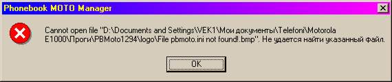

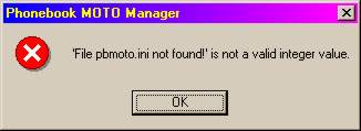

у меня она инишку не видит почему-то... Работать работает, но постоянно ругается что ини-файл нот фаунд.

zhenya_trg, ku22 Оказывается вместе с оригинальной прошивкой телефона Е398, прошивка V3 тоже не поддерживает команду получения кол-ва записей в справочнике, а именно:
Проблему с V3 можно решить только полным чтением справочника, что увеличит время считывания, но хоть программа будет работать, пусть и медленно.
Еще одна просьба: смотрите внимательно, стоит у вас галка "Читать расширенный справочник" или нет! Если у вас телефон его не поддерживает, а галка стоит, то будут ошибки, т.к. автоопределение по модели телефона я еще не сделал. В следующей версии я это реализую и проблема исчезнет. После нескольких тестов, я пришел к выводу, что те, кто пишут об ошибках, возможно, забывают отключить чтение расширенного справочника, хотя он у них не поддерживается... т.к. у меня некоторые ошибки не возникали, но, все равно надо еще тестировать.
ku22, несколько колонок в ежедневнике называются "Unk" потому, что я не знаю предназначение этих параметров. Т.к. я ежедневник не редактирую а только архивирую и восстанавливаю, то об их назначении я и не задумывался, если ты узнаешь их назначение, то будет очень хорошо :)

галка "Читать расширенный справочник" стояла.
Снял, таже фигня:
ERROR
следом:
потом бесконечный:
Чтение категорий
пока не прибьёшь
Попытаюсь понять эти анкновны...
у меня таже фигня...

UdAv, ты прав. Ини файл прога не видит из-за пробелов, встречающихся во всем пути директории, в которой лежит программа. Так что пока исключайте пробелы, а дальше я исправлю :)
