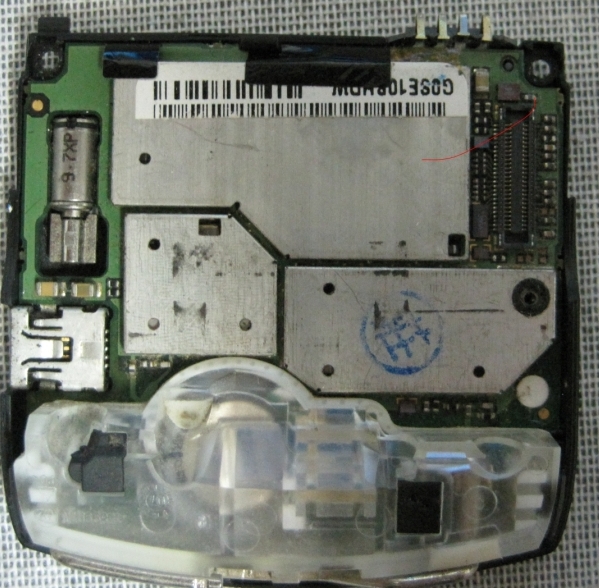

gilen
сообщение 29.4.2013, 17:51
Регистрация: 29.4.2013
Пользователь №: 241 930
Модель телефона: V3i
Доброе время!
Принесли телефон V3i, висит вечный бут при вставке аккума.
Boot loader 0A.52
SW Version: R4441D_G_08.02.05R
OK to program
connect USB
Data Cable
Как я понял принесли после неудачной прошивки, какой именно сказать не могут.
Поставил дрова, пробовал перепрошить через F&B v3.0.9 прошивку "R4441D_G_08.02.05R_PDS005_LP0015_DRM0101_VSTMANDARIN_PRC206US_ENGLISH206_JPJAVA_G_08_V3e_03_00_02R_GSVSLQAET678SU078_1FF.sbf"
Писал "SW in progress"(к сожалению полностью не вспомню что было на экране), телефон перегрузился и... ничего... Точно также весит вечный бут, даже красная клавиша не помогает, выключается только вытаскиванием аккумулятора.

Ткните носом или помогите! А то бед натворюsmile.gif купил телефон razr v3i - новый, просто хочу понастальгироватьsmile.gif Дак вот:
1. В п2ктоолс определяет как v3i, прошивка пишет вот такую - R4441D_G_08.02.05R бут52! Где то вычитал, и получается он с такой прошивкой V3ie чтоли?
2. Если да где найти про понижение бута именно по V3ie? или же подойдет вот это Переход BL 0A.52 => 0A.30 на V3i ? но раскрыв я увидел другую схему!
3. Так ли нужно замыкать получается?если нет поправьте в пэинтеsmile.gif (фото ниже)
3. Подходит ли бут опять же отсюда? Переход BL 0A.52 => 0A.30 на V3i
Я так понимаю они как то отличаются? левый лучше не ставить?
4. После того как понижу БУт! я могу ставить любую прошивку, так и не понялsad.gif
5. MMPAGI ver.0.5 (версия от 25.05.2008) - хочу поставить вот эту может кто распишет в кратце хотябы как и что ставить для началаsmile.gif
Всем заранее спасибо за ответ! Не дайте настальгие умеретьsmile.gif))
Fenja
сообщение 29.5.2013, 5:47
Сообщений: 5 564
Регистрация: 25.8.2008
Из: г. Пенза
Пользователь №: 179 851
Модель телефона: MotoRazr v3i
Прошивка: MotoUpdate v1.1
Рейтинг: 1756
Цитата(revkirill @ Сегодня, 2:16)
* получается он с такой прошивкой V3ie чтоли?
Да
* 2. Если да где найти про понижение бута именно по V3ie? или же подойдет вот это Переход BL 0A.52 => 0A.30 на V3i ?
v3ie это v3i с прошивкой на платформе 4441, поэтому методика понижения подойдет.
* 3. Так ли нужно замыкать получается?
Да
* 3. Подходит ли бут опять же отсюда? Переход BL 0A.52 => 0A.30 на V3i
Да, заливать бут для v3i.
* 4. После того как понижу БУт! я могу ставить любую прошивку, так и не понял
Нет, любую можно поставить только после применения к ней патчей по мануалу Слезаем с неслезаемых прошивок для V3i
* Если нет, то какую можно а какие нельзя!
Без проблем встанут те, которые описаны в закрепленном посте как опасные.
* MMPAGI ver.0.5 (версия от 25.05.2008) - хочу поставить вот эту может кто распишет в кратце хотябы как и что ставить для начала
Версию 0.5 можно шить после понижения бута, версию 0.6 сначала патчить, потом шить.
