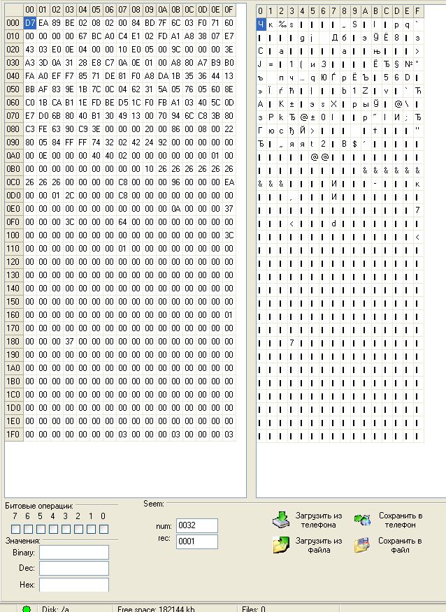

>> LuX
Попробуй посмотри seem 0032_0001 offset B2 bit7 должно быть включено.
Хотя я вчера правил этот seem с картинками помогло(offset 8c bit2),а вот с мелодиями не помогло,но у меня прошивка R479_G_08.B4.85R она как я понял старее.
По этому поводу вопрос уважаемому Supshow-что еще можно сделать не перепрошивая телефон,чтобы сделать установку IDs звонков с карты памяти. Может в меню не хватает этого пункта,поэтому не добавляет эту функцию. :( :( :(

nightpride,
seem 0032_001
Offset 49 bit 2 => 1
Offset 57 bit 0 => 0
Offset 5F bit 4 => 1
Offset 6E bit 1 => 0

LuX, сложно сказать в чем проблема. Вообще телефон видит мелодии на флешке в мультимедиа-мелодии? я подруге закачал прошивку старее твоей: R479_G_08.B5.10R и мелодии ставятся нормально без лишних усилий.
и еще советовали тебе же вроде

DimonSam
сообщение 20.9.2006, 4:29
Регистрация: 14.9.2006
Пользователь №: 99 003
Модель телефона: RAZR V3i
Прошивка: R479_G_08.B4.85R
>>LuX
По поводу мелодий с карты памяти-ты посмотрел seem 0032?
И еще---картинки у меня назначаются,НО не в самом справочнике,а в меню картинок при просмотре с карты памяти при нажатии применить как появился новый пункт "запись справочника".Может и с мелодиями также попробуй.

Во-первых, спасибо за совет, вот только я новичок в этом деле и не знаю, как править seem'ы... Если можно, напишите мне, как все сделать так, чтобы ничего не запоганить.
Во-вторых, у меня, когда захожу в мультимедия-мелодии и в свойствах захожу "применить как вызов", то у меня показывает: Входящая линия 1 и Входящия линия 2. Все. Нету пункта "запись справочника".
В-третьих, в альтернативной прошивке R4441D_G_08.01.03R софт-клавиши расположены также, как и в R479_G_08.B5.10R, т.е. левая (при написании СМС) - это отправить, а правая - удалить??? А то я уже привык, долго переучивался от первоначальной раскладки... Не хотелось бы возвращаться к началу пути, так сказать...

>>LuX
По поводу seem'ов описано в FAQ'е (читай шапку).Я делал по нему,по-моему там все доходчиво написано.
Главное сделай BackUp seem'ов.
