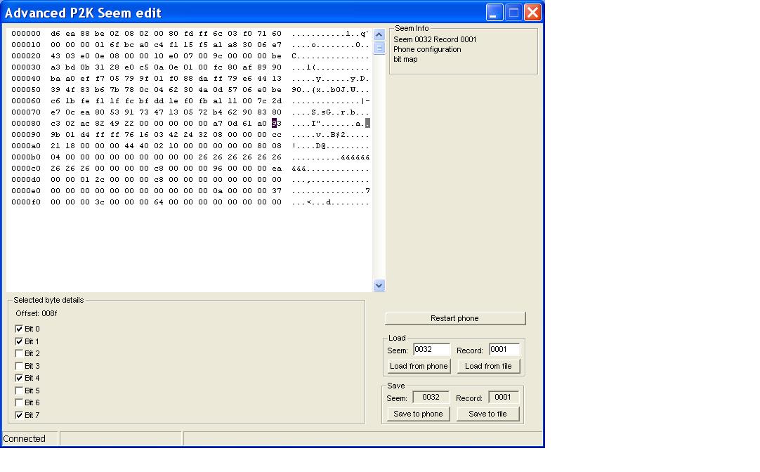

4. Изменение назначения клавиши РТТ на SMART (позволяет повесить на нее запуск какого-нибудь пункта меню), автор MVP:
SEEM 0032, овсет 0С, выставляем 03,
SEEM 005B: овсет 017, меняем с 40 на 15

В 32 симке нужно подправить (через P2K Advanced Editor Р2KAE можно) ENHANCED_SMS_CAPS_LOCK_DEFAULT_VALUE_AVAILABLE - нужно просто отключить эту фичу. Вместо единички поставить нулик.

Чтобы при подключении кабеля/зарядника не переключался стиль звонка нужно в сим 0032 по офвсету 9F включить бит 2.
