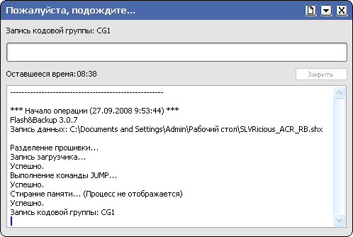

Ктокибудь пробывал вот эту фигню - http://www.modmymoto.com/forums/downloads....le&id=14901 ?
Прошил ее но телефон не запускается.
___РЕНАТ__
сообщение 24.9.2008, 15:57
Сообщений: 296
Регистрация: 25.11.2006
Из: !KZN CITY!
Пользователь №: 108 142
Модель телефона: L9,К1,c650,L7e,Z3,L7
Рейтинг: 25
Launnor,
если ты как я понял поверх AER прошил ACR без пдс патча, то конечно не включися...
читай тут: Восстановление SLVR L7/v360/v3i/ v3r ©

Цитата(___РЕНАТ__ @ 24.9.2008, 19:57) *
Launnor,
Да нет проблемка не в том что поверх прошил, про патч я все знаю. мне бы эту прошивку запустить. Шил поверх ACR и эта вражеская тоже ACR .

Модель телефона: L7
Прошивка: AER
Раньше я писал о том что телефон не запустился после прошития той что по ссылке но он теперь не хочет шить ничего, после начала прошивки флешбекап зависает вот с таким - Прикрепленное изображение
Добавлено позже (27.9.2008, 10:11):
все убил окончательно clap.gif теперь только тп его спасет
Добавлено позже (27.9.2008, 11:16):
Повалявшись немного без акамулятора начало само входить в бут при его вставке.
Думаю попробую другую софтину и пропробывал usb-smart-cyclone-p2k-easy-tool-5.3 и на мое удивление оно прошило все группы и телофон заработал.
Добавлено позже (27.9.2008, 11:30):
Но опять же этот долбаный SLVRicious ни на какую другую слезать не хочет, даже на заводскую не хочет падлюка.
Добавлено позже (27.9.2008, 12:03):
Пробывал ставить все что угодно и слезло только на MotoSymbian 1.0 Upgrade for L7
Сообщение отредактировал Launnor - 27.9.2008, 8:23

Launnor,
посоветую на будущее по лучше ознакомится с процессом прошивки, совместимостью прошивок и вообще всеми нюансами перед прошивкой....
Launnor

Launnor,
есть информация обо всех прошивках здесь Прошивки Для Slvr L7, V360, V3i, V3r и там
написано что откат с AER на предыдущие версии невозможен традиционными способами!ACR как рази совместима, ложится на неё всё, а вот на АER ложится без патча только АER!
Сообщение отредактировал ___РЕНАТ__ - 27.9.2008, 13:12

Цитата(___РЕНАТ__ @ 27.9.2008, 16:12) *
Launnor,
Нифига в моем случае даже AER не стает! И ACR тоже не стает! ставятся только вот эти 2 прошивки - MotoSymbian 1.0 Upgrade for L7, SLVRicious, ничто больше не катит даже голые заводские не катят.
После прошивки чего либо другого в буде светит Phone Code sig error и телефон не включается, но если запердолить MotoSymbian 1.0 Upgrade for L7 или SLVRicious то все гуд. эти прошивки на ACR .
Сообщение отредактировал Launnor - 27.9.2008, 16:16
