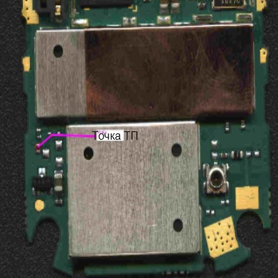

Цитата(Aleksxp @ Четверг, 9 Ноября 2006, 22:57)
А в файловом архиве Motofana  смотрел?
Я до сих пор не пойму, хотя работаю с NT4 лет семь: USB он не поддерживает и драйверов нет в принципе.
Xaser
сообщение 10.11.2006, 18:49
Регистрация: 28.9.2005
Пользователь №: 52 901
хых
все тут так советовали искать NT делать ТП и тд :)
_______
щас делал тоже самое
и в друг телефон определился не NT'ишкой а именно в PST
нажал флеш и пошло...
и я нечайно разомкнул ТП но телефон из программы не пропал продолжал шиться
потом появилась ошибка чексумм! на неё не обратил внимания!
появилось окно прошить ли другой телефон я сказал нет
подключаю к ноуту (ХР) тел опять не определяется
повторяю процедуру но ничего не получается! тел PST снова никак не реагирует
____________
оживил
сам лоханулся :)
вообщим оказывается после того как тел определился как blank то ТП можно убирать

Это известно всем. ТП замыкают на короткое время для того, чтоб тел определился. Поэтому, ТП паять не надо, а только замкнуть на короткое время.

Все прошло нормально согласно мануалам по прошиве с ТП:
1. Мертвый С350 (не L )
2.Win NT SP-6;
3. PST 7.1.1.
4. Radiocom 10.3.1.
5. Имидж C350_G_09[1].04.37R_gsm_flash_dev_8M
6. Обычная прошивка- (C350_G_09.04.74R_gsm_flash_dev_ext_8M_reflash).
7. Лангпак- (C350_G_09.04.74R_gsm_lang0011_ext_8M_reflash)
Viktor-ом пользоваться не пришлось...
ТэстПойнт ставил как показано Здесь!!!!

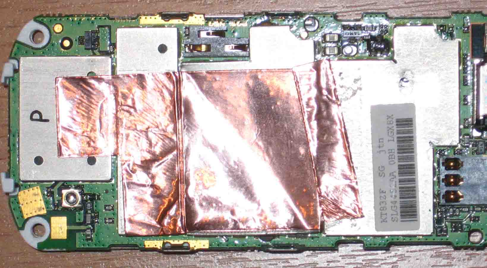

В глаза не видел C350, а у C350L тест-поинт с другой стороны платы... там надо 3 контакта спаять. В схеме ТП ошибка, я про это писал в теме "восстановление".
Вогнать в флеш-режим и смотреть как определится. Для меня только это помогло бы понять, кто это такой и чем его шить.
