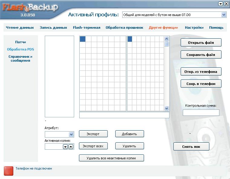

А как быть с такой проблемой?
Телефон В600, лоченый под оператора, но при наличии всех бекапов и при попытке разлочки МотоРепСтудией путем:
1. создания новой ПДС-зоны пишет, что все ОК. (без тестпоинта!)
2. Прошивка монстерпаком 58 с помощью МультиФлкешФлекса или RSD 2.5 также дает OK. (как с тестпоинтом 4-5, так и без оного!)
3. При попытке последующего включения зажигается клавиатура на время, а экран и звук отсутствуют. Переход во флешрежим и новые прошивки - без проблем.
P.S. Никаких проблем с Рамлдром и ФлешБекапом также не имеется. Но с P2k Easy Tool repair тоже не идет (возможно нужен серьезный тестпоинт!)

vladiv, а ты не пробовал разлочивать через флешбэкап?
