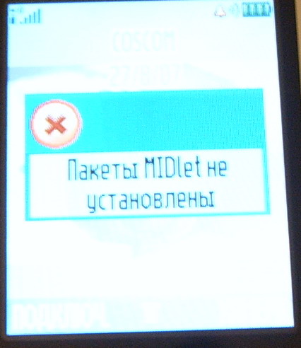

vopka
сообщение 27.8.2007, 11:19
Регистрация: 23.8.2007
Пользователь №: 145 421
Модель телефона: Razr v3
Добрый день !!! Если отписался не туда извините.
Принесли мне разр в3 у которой клавиатура не работае кроме кнопки вкл/выкл. Иногда при включении и беспорядочном нажатии клавиш, выскакивает сообщение "MIDlet не установлн" или пытается зайти в JAVA приложение, после чего выскакивает "MIDlet не установлн"
Вот бут который ща стоит:
Boot Loader
08.26
SW Version:
R374_G 0E.42.1
0R_A
С помощью Flash&Backup 3.0.6 слил все что было на сотке (Выбрал складку Чтение данных => выделить всё => юзнул кнопку Чтение данных) после чего пытался ставить прошивки, неудачно =( или мобила глючила (сама открывала какие то приложения, выскакивали ошибки при чем клава так и не работала) или из флеш режима не выходила, а выдавала вот что:
Boot Loader
08.26
SW Version:
PHNE CODE SIG
35:02
Прочитал, что надо Boot Loader понизить. Зачем его понижать и по чему он с таким норм не прошивается ???
+ несколько вопросов
1. Из-за не установленных MIDlet клава может не работать ?
2. что это за зверь MIDlet ?
3. что такое флекс и монстерпак ? Чем они друг от друга и от обычной прошивки отличаются ?
Что вы можете посоветовать начинающему РАЗОРогрызу ???

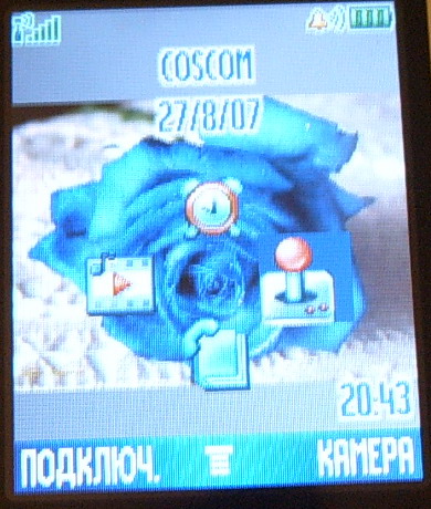

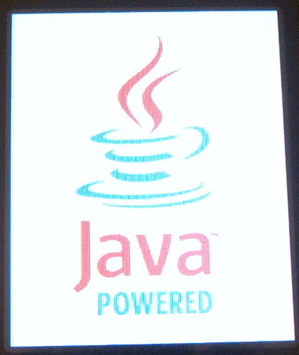

vopka
сообщение 27.8.2007, 16:19
Цитата(Alex133 @ 27.8.2007, 18:46) *
Мидлет - это любое ява-приложение или игра. Просто значит ни одной в телефоне не установлено.
Соответственно, клава тут ни при чем.
Монстерпак - полная прошивка, содержащая собственно прошивку (группа CG1), языковый пакет, ДРМ, флекс, яву.
Спасибо за быстрый и вполне исчерпывающий ответ.
После выше прочитанного, обследовал сотку.
Вот что я обнаружил:
1. Когда включаю сотку в головном динамике появляется писк (постоянный)
2. При нажатии любой клавиши (действует тока один раз, после перезагрузки сотки) выскакивает менюшка (фото 1) за ней JAVA заставка (фото 2) и соответственно "Пакеты MIDlet не установлн" (фото 3) после чего она виснет или клава отказывает я не знаю.
Как вы думаете монстерпак может вылечить эту болезнь ???
Если монстерпак лечит эту болезнь, то пожалуйста дайте на него ссылку, а то тут много разных монстерпаков, боюсь добить сотку.
Сообщение отредактировал vopka - 27.8.2007, 16:24
