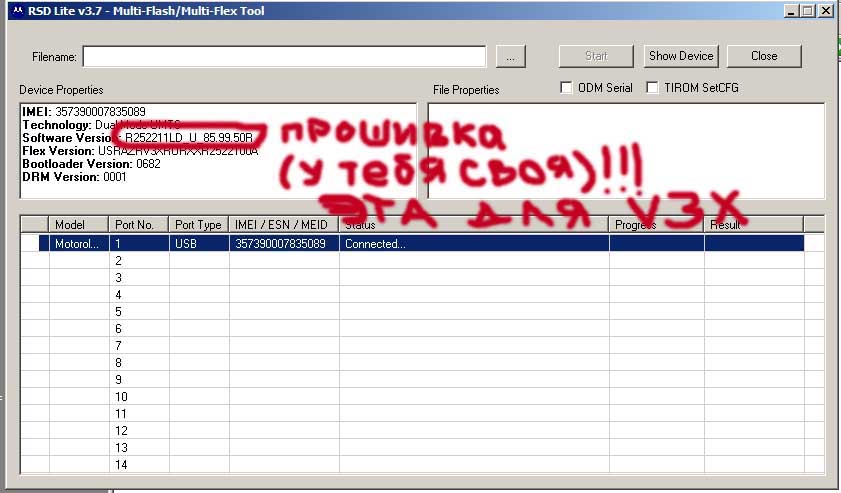

Цитата(Anteros @ 2.10.2007, 9:38) *
Alex133, спасибо, но хотя бы в двух словах - как это делается? Или ссылочку дайте на мануал. Ни разу не пользовался этой прогой да и вообще сам не прошивал.
1. Заходишь во флеш режим (при выкл. телефоне зажимаешь *# и на 3 секунды КРАСН.кнопку).
2. Смотришь какая прошивка у тебя стоит (должна показать на экране телефона, если экран черный - через программу RSD Lite - Pict1).
3. Качаешь эту прошивку, если нет.
4. Запускаешь программу FlashBackup3.0.6 (обязательно зарегистрированную).
5. Выбираешь Активный профиль - V635.
6. Заходишь на вкладку Запись данных.
7. Загружаешь свою скаченную прошивку.
8. Ставишь одну единственную галку напротив группы CG2 (Флекс - Пользовательская память).
9. Нажимаешь кнопку Запись (Pict2).
10. Ждешь, волнуешься, и потом радуешься...
