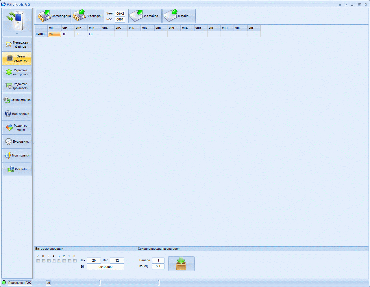

У меня вопрос следующего характера. Решил я поправить Seem 00A2_0001 и вбить туда 33 20 1F FF. Вбиваю, сохраняю в телефон и перезагружаюсь. Захожу для проверки опять туда же и виду что запись битов теперь имеет вид 20 1F FF F0, т.е. на 1 разряд сдвиг влево. Повторное действие даёт такой же результат. Решил востановить сим из бэкапа, загружаю из файла и что вижу, вместо 42 05 1F D0, теперь показывает 05 1F D0 E1. Что интересно, в WinHEX всё нормально, показания имеют вид 42 05 1F D0. В UniMoto тоже проблемм никаких, как вписал так и записалось. Версия P2KTools 3.0.8.864 Другие симы пока не пробовал править, не было необходимости и в принципе уже боюсь это делать, в виду вышеописаной проблемы.
Скрин прилагаю.
Сообщение отредактировал Alex Zot - 19.9.2007, 11:42
BeZ
сообщение 19.9.2007, 8:19
Moto(sh)Coder
Сообщений: 1 542
Регистрация: 8.10.2003
Пользователь №: 743
Рейтинг: 788.5
Alex Zot,
не вижу скрина

Alex Zot
сообщение 19.9.2007, 11:45
Сообщений: 39
Регистрация: 27.5.2005
Пользователь №: 43 185
Модель телефона: L9
Прошивка: R452J_G_08.22.04R
Цитата(BeZ @ 19.9.2007, 11:19) *
Alex Zot,
не вижу скрина
