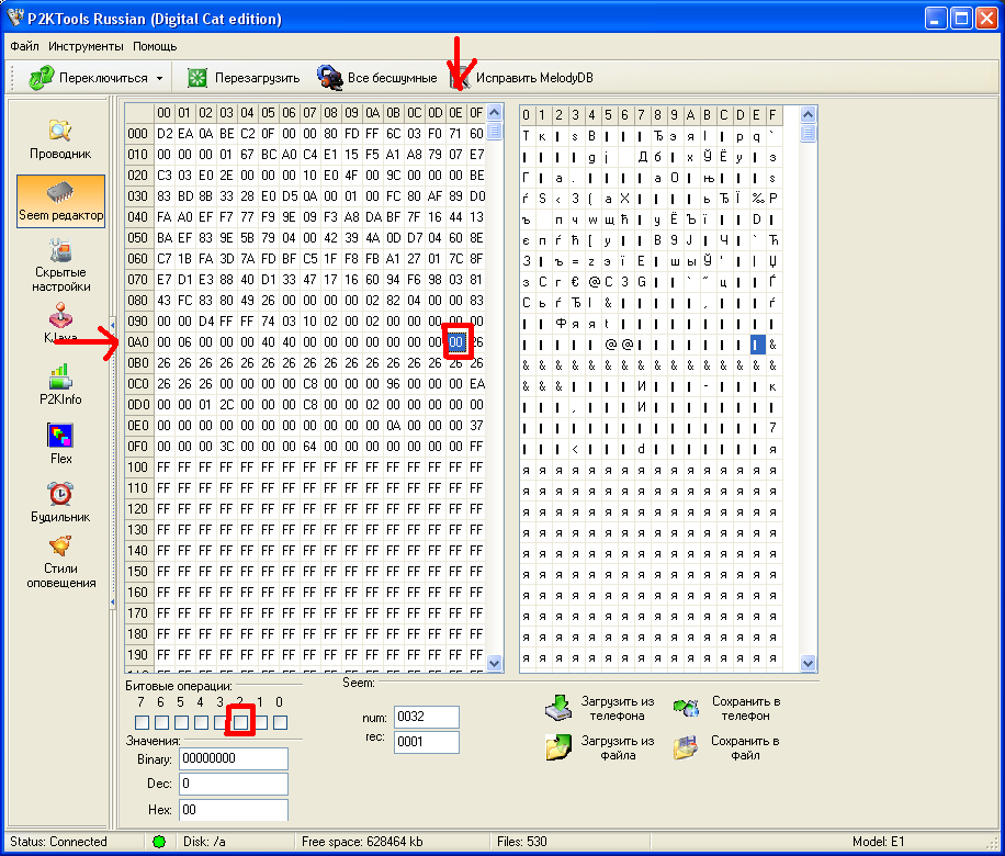

ВСЕМ СЕМ ВСЕМ у кого нет выбора места хранения принятого файла.
Делаем так открываем П2Ктулз выбираем сим редактор прописаваем в поле num 0032 rec 0001
жмем считать из телефона там появится таблица с кучей крякозяблов. выбираем по вертикали 0А0 по горизонтали 0Е и на пересечении выбираем квадратик снимаем галочку с второго бита. жмем записать в телефон и радуемся жизни. Эскиз прикрепляю что должно выйти
Сообщение отредактировал Crazy Modder - 23.3.2007, 20:20
