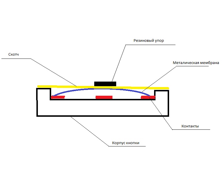

В один прекрасный день я решил включить телефон а он не включился... ну чтож, найдя на форуме руководство по разборке дроида, я приступил!
Разобрал и удивился! кнопки громкости и включения основаны на скотче ! Скотч отклеился от корпуса и вместе с мембраной упал!
я взял обычный бытовой скотч, нарезал полосочки такой шириной чтобы они покрывали ни только кнопку но и "плату", отделил мембрану от стандартного скотча, наклеил ее на бытовой и приклеил на место с нахлестом на "плату"... и сверху еще одним кусочком скотча приклеил стандартный скотч... ибо на этом скотче был резиновый упор, а без него давить на кнопку приходилось с утроенной силой))
В принципе вроде все подробно описал... приклепляю схематический эскиз кнопки в разрезе, думаю все будет понятно, когда вы вскроете девайс! Только умоляю: НЕ ТОРОПИТЕСЬ!!!
