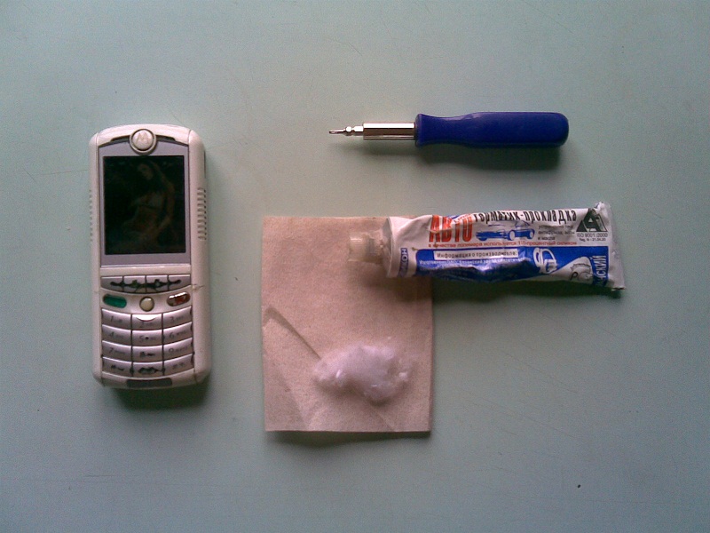

Для всего этого нам понадобится:
-естественно сам телефон
-отвертка Т6 или другая подходящая(в зависимости какие шурупчики УЖЕ стоят в телефоне у владельца)
-немного ваты
-автомобильный герметик(в моём случае белый, привык с ним в последнее время работать)
-салфетки или другой впитывающий материал(ими придётся снимать лишний герметик, чтоб всё было аккуратно)
-трезвый ум и прямые руки : ) (данный пункт очень важный!!!)
Почти все эти элементы представлены на фото - Прикрепленное изображение

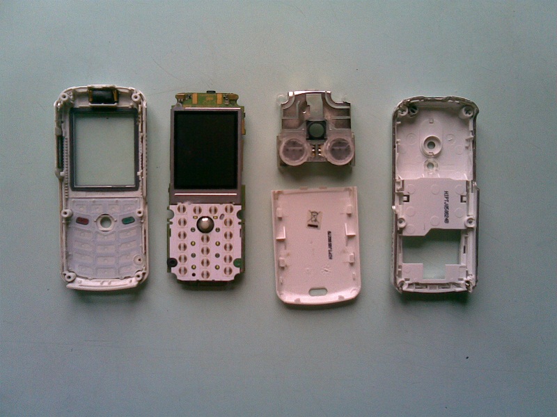

Сперва разберём наш телефон. Я думаю это сможет каждый и в этом ничего сложного нет.Берём нашу заранее подготовленную отвертку и выкручиваем 6 шурупчиков(желательно после их положить в какую-нибудь ёмкость дабы не потерять).Если шурупчики хорошо зажаты в корпусе,а их шляпки оставляет желать лучшего, то чтоб легче их было вытягивать можно воспользоваться паяльником с тонким жалом: разогреваете шурупчик хорошенько, но без фанатизма, и выкручивайте его, поверьте выкручиваются гораздо легче.
Примерно так выглядит разобранный тел - Прикрепленное изображение

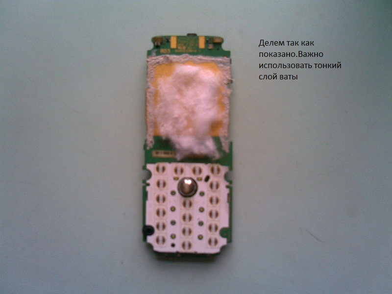

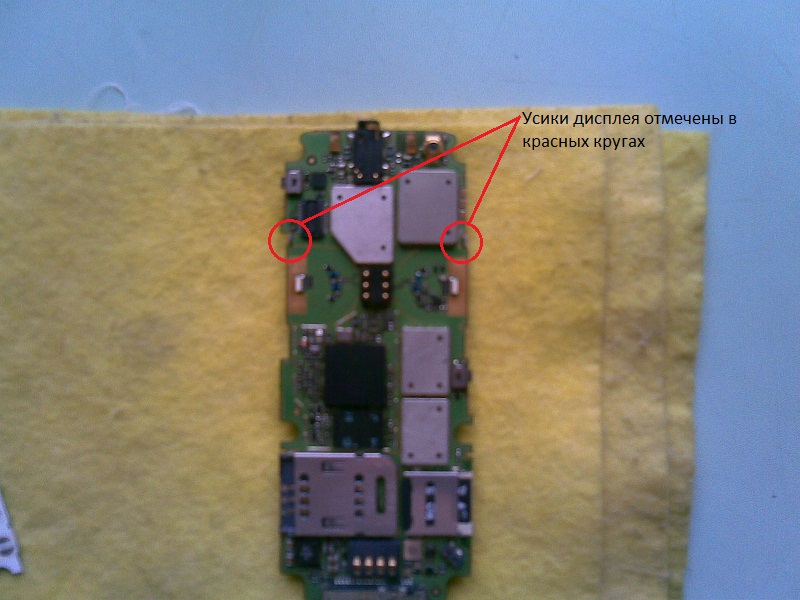

Едим далее, начнём нашу затею с платы телефона:

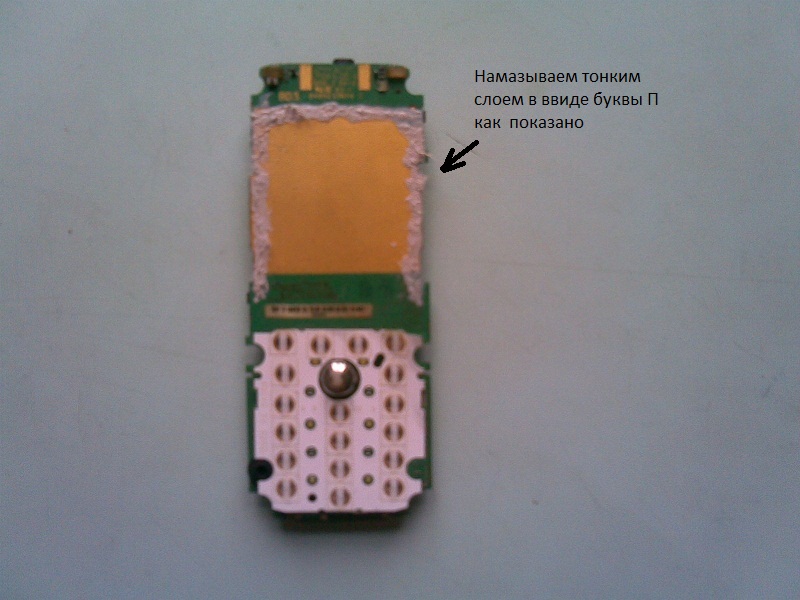

-аккуратно наносим герметик буквой "П" по периметру - Прикрепленное изображение

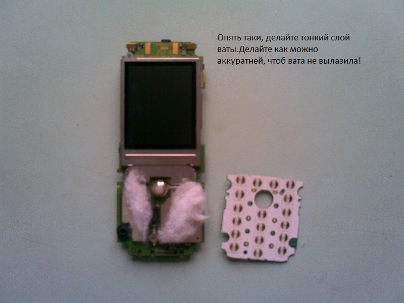

Можно ещё воспользоваться ватой) её положить "ТОНКИМ" слоем и чтоб она не выходила по сторонам - Прикрепленное изображение
Поскольку если положить её много, потом экран будет тяжело поставить на место(боковые усики не сожмём) и к тому же он будет сильно придавлен к защитному стёклышку передней панели.По-этому пытайтесь сделать её тонкой, но не сильно - ищите золотую середину!!!
Присоедините экран, уберите лишний герметик, если есть по краям.Далее сожмите два боковых усика экрана так, чтоб экран плотно и крепко прижался к плате, а усики, чтоб не обнимали полностью саму плату, то есть просто немножко их подогните - Прикрепленное изображение Прикрепленное изображение
Теперь переходим ниже, плата клавиатуры! Её мы тоже не можем оставить без внимания.Изготавливаем из ваты формы защитных экранов, помним слой ваты должен быть тонким, но не сильно, чтобы плата клавы плотно села в своё гнездо - Прикрепленное изображение
На этом с платой телефона мы закончили.

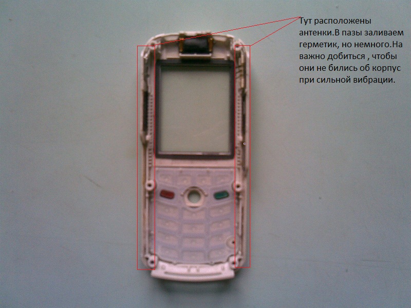

1. В передней панельки по бокам идут две тонких проволочки(антенки), их другое побочное назначение - трещать от вибрации.Так вот, заливаем в канавку по всей длине немного(!) герметика и промазываем его по всей длине этих антенок, как вариант их можно для начала аккуратно вытащить, промазать и прикрепить обратно.Решайте сами, если сделаете всё правильно - результат не измениться.Если в нижней части корпуса есть пазы для их крепления - это хорошо, а если нет - тогда ВАМ придётся, что-то придумать, чтобы антенки были закреплены и углублены в пазах корпуса (Мой друг использовал для этого кусочки спичек(зубочисток из дерева), которые он вставил по обе стороны от антенок внизу корпуса)Весь лишний герметик сразу убирайте, особенно возле отверстий динамиков и мягкой подкладки экрана(на китайских корпусах она бывает отсутствует), помните, наша цель ещё сделать всё аккуратно!!! Прикрепленное изображение

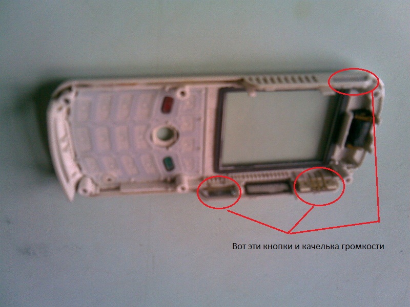

2. Теперь рассмотрим кнопки по бокам этой панели.На оригинальных корпусах(стандартные белые от Е1 или прорезиненные от Е398) а так же на некоторых(!) китайских все они выполнены в стиле "резина+пластик", то есть резиновое крепление в корпусе, а сама нажимная часть платик. Это самый лучший вариант.Берём немного герметика и промазываем им по окантовке кнопок и вставляем обратно.Этим мы так же обеспечиваем защиту от проникновения различной влаги в наш телефон.Так же смазываем нашу качельку громкости и садим её на место. Если захотите обеспечить ещё более улучшенную защиту, можете так же по периметру клавиатуры так же обработать герметиком и вставить обратно. Всё лишнее как всегда убираем)) Прикрепленное изображение
С чисто пластиковыми кнопками, которыми комплектуются обычно китайские корпуса, дела обстоят чуток хуже.Они плохо нажимаются и прекрасно трещат.Но мы идём к своей цели и делаем всё тоже самое, что и с обычными, но тщательней!

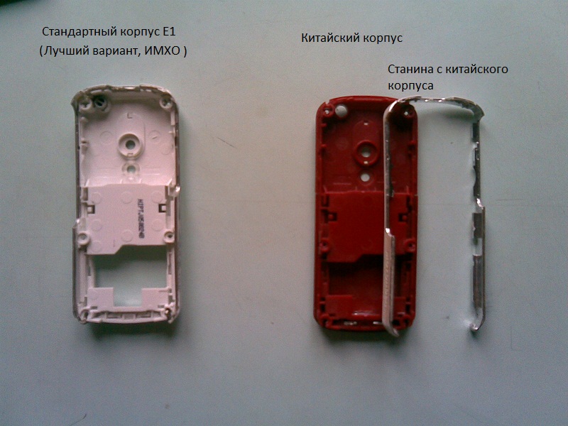

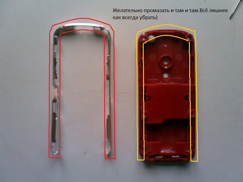

- "станина", или как там она называется, вообщем кусок пластика, который располагается между передней и задней частями панельки телефона и обтекает периметр телефона. Данный пункт не относиться к оригинальным белым корпусам Е1, поскольку эта "станина" в них уже отлично закреплена с завода и не нуждается ни в каких либо нареканий и доработках.
Для владельцев иных корпусов с ней придётся немножко повозиться.А именно промазать герметиком всю её поверхность где она соприкасается с задней частью панельки, это всё следует делать тщательно, так как от этого в основном зависит конечный результат.Лишнее - убрать! Прикрепленное изображение

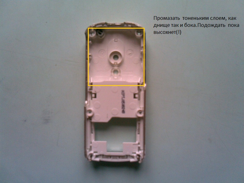

- следующим объектом нашей экзекуции будет внутренняя поверхность задней части корпуса где располагается аудио-бокс в собранном состоянии телефона.Значит берём уже наш любимый герметик и тонким(!) слоем промазываем всё это внутреннее пространство. Это делается для того, чтобы убрать возможные трески, а так же устранить так называемое "фонение"(от слова "фонить") корпуса на слишком сильных высоких и средних частотах при прослушивании музыки. Прикрепленное изображение
4. Можно так же небольшим слоем намазать герметик строго по периметру соприкосновения платы и корпуса, что бы исключить появление тресков между платой и самим корпусом.Делайте всё аккуратно, лишний герметик на плате в последствии не должен остаться. Прикрепленное изображение

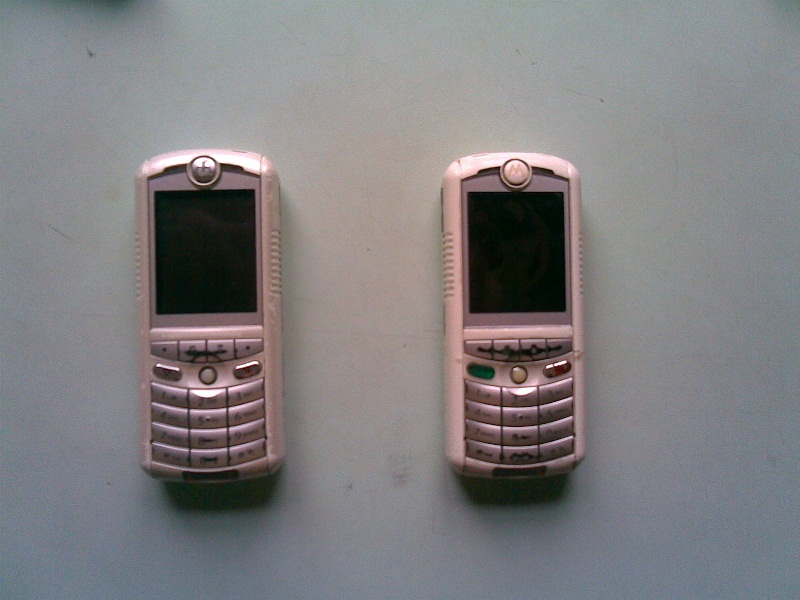

В заключении всего этого просто собираем наш телефоН(в моём случае телефоНЫ) и проверяем результаты наших трудов!!!)

О: Лично у меня тресков нет на полной громкости на двух своих телефонах.

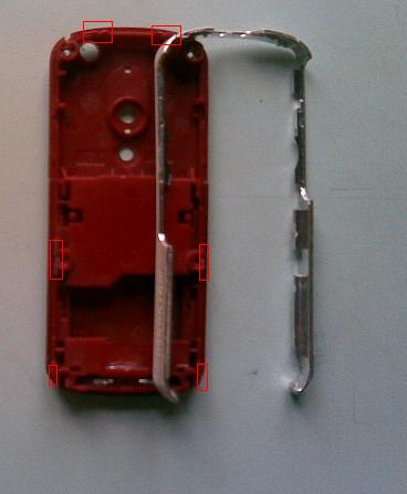

Я дополню, если никто не против.
Это можно сделать другим способом.
По местам которые я обозначил красным, клеем серединку дихлорэтаном(клей такой, шпецальный для пластмассы).
И эта так сказать "серединка" больше никуда не денется(в прямом и переносном смысле этого слова grin.gif ) и грохоту от неё не будет.
Да! Забыл сказать, клей токсичен! Аккуратнее господа!
Ну то что никуда не денется - эт точно после такого))
А вот грохот или трески - вот тут я немного сомневаюсь ph34r.gif Лучше конечно промазывать всю соприкасающуюся поверхность, дабы избежать резонанса между этими частями
Тут всё таки играет очень важную роль сам корпус, а точнее сказать его подгонка "детали к детали", а так же прямота рук smile.gif , у кого-то может не получиться с первого раза или что-то пойдёт не так и тогда он просто немного пожалеет, что взял клей)

и кстати что у тя с динамиками на 2ой фотке где тел разобран на 4 части?? ты что силиконом динамики склеивал?
неа, тем же "белым герметиком"!!! где-то года полтора назад еще их так переделал smile.gif

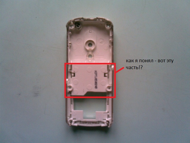

я вот подумываю провернуть то что сказал Алег но только не клеить паралон, а все тем же силиконом... только вот надо за им еще в магаз будет зарулиться , а то на прошлый опыт все потратил...
Igorek91
сообщение 21.5.2010, 22:14
MotoBoxer
Сообщений: 2 748
Регистрация: 8.7.2009
Из: 13 района
Пользователь №: 202 563
Рейтинг: 2485
значит я его понял так
взял заднюю часть корпуса, на внутренней стороне этой части, а если точнее то чуть ниже того места куда заходит коробка динамиков или же точнее то туда на чем лежит батарея, только с той стороны где эта часть соприкасается с платой, а еще точнее то та часть задней половины корпуса над экраном точки ТЕСТ ПОИНТа
то есть доработать только эту часть корпуса - Прикрепленное изображение
Идейка конечно не плохая, но всё же только этой части будет не достаточно для устранения тресков и лишних фонов корпуса, ИМХО

я понял так же как и ты.
и попробую пролить силиконом как только куплю

-=underw@lk=-, да, именно эта часть корпуса что на картинке, именно она начинает стукать по защитным экранам на плате. И еще, паралон очень мягкий, и от него корпус не раздувается. У меня все куль :)

кстати сегодня попробовал эту Прикрепленное изображение часть корпуса заклеить тупо изолентой сначало в 2 слоя но треск не убрался и корпус раздуло потом в 1 слой. и тож самое появилось предложение что мот фонит сама коробка динамиков?
