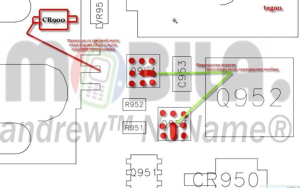

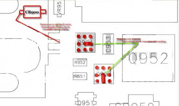

Таки зачем? Ужеж оремонтили? Ну короче, если отвалился Q954 как и в моем случае то ставим перемычку только на нем. Проводок кидаем если отломался средний контакт зарядки. CR900 находится с другой стороны платы. Q953 коротим если и он отвалился. Но вот на счет него я бы не советовал.
Все указанные детали кроме CR900 находятся рядом с разъемом зарядки (tagan). Правда нужно уметь работать с паялом, там все такое мелкое...

Там залип не обязательно именно между этими точками. Все что объеденено розовыми дорожками замкнуто уже на плате, так что можно поставить солидную плюху.

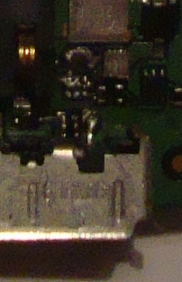

Замкнул? Вот что получилось. Все так же перезагружается! При долго вставленной батарейке греется клава!
Добавлено позже (20.1.2009, 10:12):
Вот

А если у меня нет только стекляшки q 954 ,а q 953 присутствует то если я замкну там где q 954 то будут заряжатся акб ??
Igorek91
сообщение 23.6.2011, 8:13
MotoBoxer
Сообщений: 2 748
Регистрация: 8.7.2009
Из: 13 района
Пользователь №: 202 563
Прошивка: 4.1.2 x2 & MmM v2
никто, кроме нас...
Рейтинг: 2485
Цитата(Remmo @ Сегодня, 9:43)
* А если у меня нет только стекляшки q 954 ,а q 953 присутствует то если я замкну там где q 954 то будут заряжатся акб ??
будет)
вот если что схемка как ставить перемычки
Remmo
сообщение 24.6.2011, 7:33
Регистрация: 19.6.2011
Пользователь №: 227 640
Хорошое
Да зарядка пошла , спасиба .
